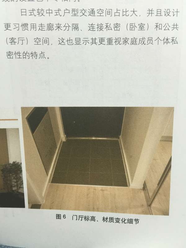

    如果居住者能够认同门厅玄关区域划分脏区和净区的理念,那么可以在设计之初,人为预置一个入户区域,选用不同的材质区分,还可用不同形式的地面隔断来划分周边的空间区域。

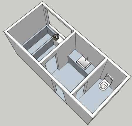

    为了减少因洗漱沐浴而带出卫浴区的地面积水,有可能的话,起码做到干湿分区,使用防水沿加玻璃隔断或浴帘区分淋浴区域和洗漱如厕区域,如户型面积和原始结构不形成限制,也可以考虑三式分离甚至四式分离,减少动线重叠,尤指洗浴回房动线与洗衣晾衣动线。
    浴缸区域的地漏可以在地面预设坡度的情况下,选用长方形地漏栅格。

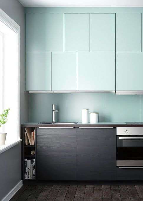

    厨房的水渍主要来自于水槽附近的溅水,清洗台面时候的残留水迹,烹饪过程中扔掉的含水废弃物等。可以通过选用台下安装式水槽、台面开孔的垃圾筒位、垃圾处理器、台面前挡水沿、厨房用纸等方式配合解决。

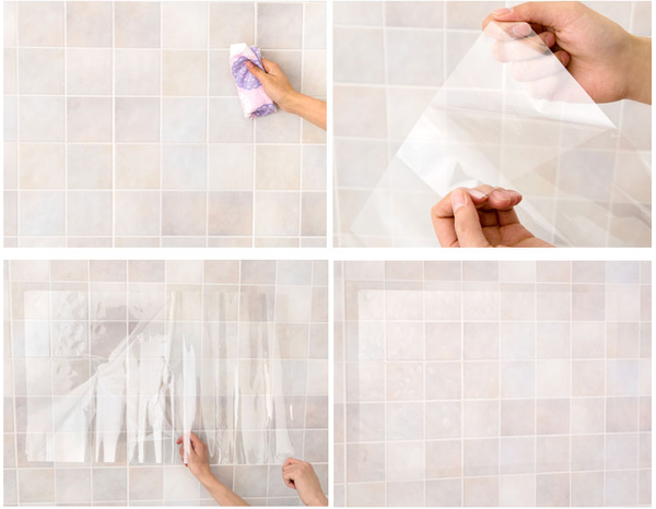

    这种情况可以考虑使用台面人造石板上墙或者选购日本进口纳米板,将吊柜以下的墙面全部覆盖,也可以在材质协调的前提下,只使用光面易刷洗的墙砖即可,还可以使用各种防油墙面贴纸,即使太脏或者有破损也可以换一张,或者选用其他类型的防油板。

    • 玄关门厅走廊
    入户区域如有置物台面,能很好地解决进门时手拎重物换鞋换衣的问题,也能把外来灰尘泥渍限制在更小的区域中。
    • 卫生间

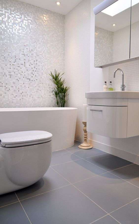

    除了前面基本思路中所述以外,在洗漱台盆的选择上,可以选用台下式面盆或者半嵌入式台盆,台上圆盆与墙体的缝隙很难清理。
    还有壁挂水箱式马桶,选用壁挂水箱后,马桶的后方及下方都不再有卫生死角,直接放水就可以冲洗。
