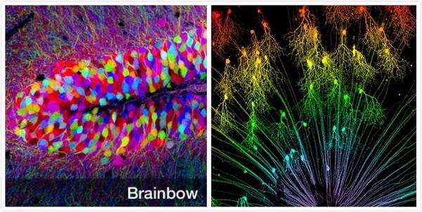

    如果用转基因的方法让脑细胞随机地表达几种不同颜色的荧光蛋白,在紫外光下每个脑细胞就会出五彩斑斓的荧光,我们可以把每个细胞看得清清楚楚(图 1),这项技术也叫“脑彩虹”( Brainbow)[1] 。 有了可以通过遗传学手段标记细胞的荧光蛋白,光学遗传学下一步的目标就是怎样利用荧光蛋白显示神经细胞的活动,以及怎样利用光来指挥和控制神经细胞的活动。
    图 1. Brainbow(脑彩虹)项目获得的荧光标记海马皮层细胞图和荧光标记视网膜方向选择性神经元图。左图展示的是,使用脑彩虹技术将不同的海马皮层细胞用不同颜色区分开来,图中彩色大斑块就是细胞的胞体,纤细的须状物是神经树突。左图作者: Tamily Weissman, Harvard University;右图是视网膜中参与方向信息识别的神经节细胞,树丛一样的是神经节细胞的树突,一根根长长的线是轴突,轴突都汇集到眼球的视盘(右图下部),然后到达大脑的视觉中枢。右图作者:Josh R. Sanes, Harvard University。

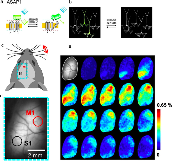

    图 2. 膜电位变化指示蛋白(a)ASAP1[2]的设计基于环段置换绿色荧光蛋白(circularly permuted green fluorescent protein,cpGFP)。当膜内电位由负变正去极化时,插入膜中的结构域被推斥向膜外,cpGFP 结构变化,被蓝光激发的绿色荧光量下降;(b)一部分神经元表达电位指示蛋白,当细胞兴奋时,荧光强度下降;(c)小鼠大脑皮层示意图(d)暴露的大脑表面照片(e)电位变化成像图,在刺激后每隔 20 毫秒拍一张荧光图片;(c, d, e 图来源于 Akemann W 的综述[3])
    图 2a 举例说明这种思路。图 2a 左面的绿色桶形是绿色荧光蛋白分子,灰色的长方块是电压敏感蛋白,它的分子在细胞膜(黄色)的内外穿插四次。当神经细胞不活动时,细胞膜处于内负外正的状态,这时电压敏感蛋白整齐排列,荧光蛋白分子受到蓝光(蓝箭头)的照射时,会发出绿色的荧光(绿箭头),而当神经细胞兴奋时膜电位会改变,成为内正外负(图 2a 右),这时电压敏感蛋白分子形状就会发生改变,牵扯到的荧光蛋白也改变形状,造成绿色荧光大大下降。如图 2b 所示,当用转基因的办法让神经细胞携带这种荧光蛋白-电压敏感蛋白复合体时,在大脑皮层不活动时可以看到较强的荧光(图 2b 左),当大脑皮层活动时荧光就会减弱(图 2b 右)。图 2c-e 显示这种光遗传学方法测量神经电活动的一个应用实例。小鼠的胡须是其非常重要的感受器,当一根胡须被拨动时,大脑皮层感觉区(S1) 会有很强烈的神经活动。为了显示对小鼠大脑皮层的荧光成像(图 2c 中的蓝方框,放大到图 2d 中),当一根胡须受到拨动时,我们就会看到皮层不同区域荧光依次减弱,这表示神经活动在皮层上扩布(图 2e)。

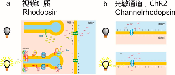

    大家知道人类的眼睛就是一个光信号 - 生物电的光电转换系统,那么是否可以用眼睛的方法来进行光电转换呢?让我们首先用一张图来大致了解人类眼睛的光信号转换为细胞电信号的过程(图 4)。感兴趣的朋友可以仔细阅读图 4 的图解,但是我们其实只需要瞄一下这张图有个直观感受,在感光细胞中,要将光信号转换为使细胞电生理兴奋状态的改变,需要十几个蛋白协同工作;但是光遗传学中,只需要一个光敏蛋白(例如光敏通道 channel rhodopsin,ChR2),就可以使细胞兴奋,这在科研应用中非常重要,因为在一个细胞中多表达几个蛋白,比只表达一个蛋白的难度系数可是成几何级数增长的。而细胞本身也无法承载那么多外源蛋白的额外负担,而且这么多外源蛋白的表达程度还必须保持相互平衡状态,这简直是不可能的任务。甚至可以说,光敏通道这一种蛋白作为感光受体(photoreceptor),几乎可以代替整个感光细胞这一精密复杂的光电转换生物系统。
    图 4. 感光细胞光电信号转换过程简化说明以及光敏通道示意图:(a)光强不变的时候,感光细胞中的有高浓度的环鸟苷酸(cGMP),cGMP 门控阳离子通道(cGMP-gated channel)开放,细胞一直处于去极化,释放递质谷氨酸(glutamate,Glu)的状态。在光强增加的时候,光子被视紫红质(rhodopsin,Rh)吸收。视紫红质由吸收光子的小分子视黄醛(11-cis-retinal)和视蛋白(opsin)组成。视紫红质其实是一个 G 蛋白偶联受体,它激活了 G 蛋白(transducin)。G 蛋白释放 GDP,结合 GTP。G 蛋白的α亚基与βγ二聚体分离,α亚基结合并激活磷酸二酯酶(phosphodiesterase,PDE),PDE 水解 cGMP 成 GMP,cGMP 浓度下降,cGMP 门控阳离子通道关闭,细胞膜电位下降超极化,电压门控钙通道关闭,递质 Glu 释放减少。值得一提的是,感光细胞内还有很多精细调控和反馈机制,还有很多蛋白并未在图中提到,而没有这一大群蛋白,感光细胞的功能是无法正常发挥的;(b)以光敏通道 ChR2 为例,光敏通道只需要一种蛋白即可,当与 ChR2 共价结合的 all-trans-retinal 吸收了光子,促使 ChR2 分子构象发生变化,蛋白中间出现阳离子通道,Na 离子和 Ca 离子的内流就可使细胞内电位上升,细胞去极化兴奋,如果表达 ChR2 的是神经细胞,膜电位去极化可激活在轴突末端的电压门控钙通道,轴突末端的钙内流可促使神经细胞释放神经递质囊泡。

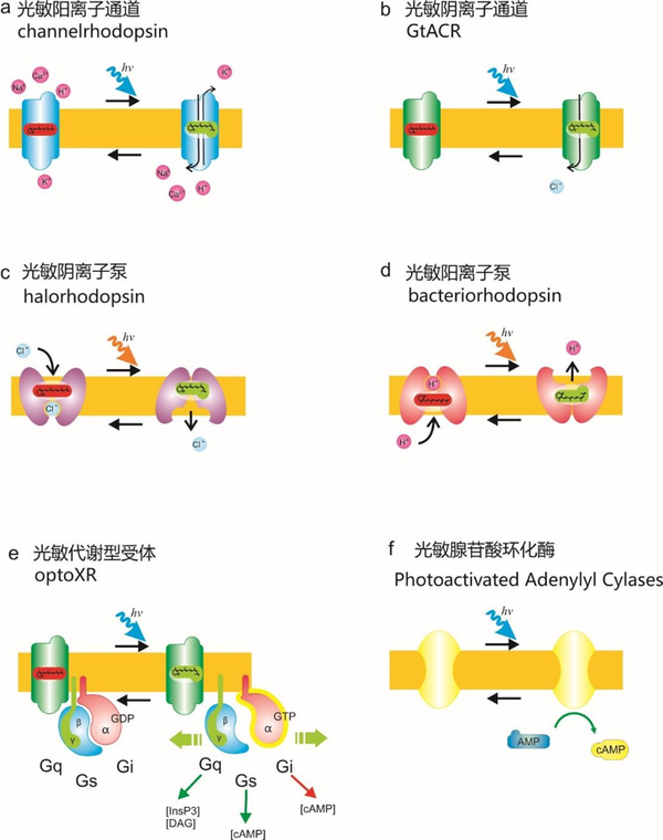

    图 5 光敏蛋白工具箱。(a)光敏阳离子通道(b)光敏阴离子通道(c)光敏氯离子泵 (d)光敏氢离子泵(e)光敏代谢型受体(f)光敏腺苷酸环化酶。
    图 5 中举了几个光敏蛋白的例子。如果想要使用光来兴奋细胞,可以使用图 5a 的光敏阳离子通道,施加蓝光可以使阳离子通过该通道进入细胞,使细胞内膜电位成为内正外负,细胞就可以兴奋。如果想要使用光来抑制细胞活动,可以使用图 5b 的光敏阳离子通道、图 5c 的光敏氯离子泵和图 5d 的光敏氢离子泵。图 5b 中施加蓝光可以使阴离子通过该通道进入细胞,使细胞内膜电位成为内负外正,细胞就可以被抑制。图 5c 和 5d 中施加黄光可以使阴离子通过该离子泵进入细胞或者阳离子离开细胞,使细胞内膜电位成为内负外正,细胞就可以被抑制。图 5e 的光敏代谢型受体,不是通过直接的把阴阳离子跨膜运动来改变细胞的活动,而是较为间接地通过光控制细胞内的化学作用来达到影响细胞的目的。
