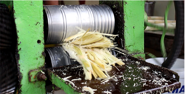

    压榨法就是把原料(甘蔗或者甜菜)在压榨机中压成汁。其实方法就和自己在家里榨橙汁一样,但一般工厂里是要连续压榨 5 次,才能保证甘蔗里的水分都压出,这样才能让白糖产率达到最高!
    (甘蔗在压榨机中被压榨成汁)

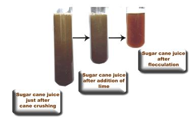

    事情可没有这么简单哦。这种刚提取出来的“糖水”中含有很多杂质,这些杂质都会影响到结晶的进行,因为,结晶需要纯度非常高才行。所以,在浓缩之前,我们需要加上一步 “清净”(clarification)的步骤。清净主要用三种方法:亚硫酸法、石灰法和碳酸法。这些方法都是用化学手段让杂质絮凝并沉淀下来。目前后两种方法应用比较多。
    (清净前的糖汁、加了石灰之后和絮凝后的糖汁)
    清净过后,糖汁就由浑浊变为澄清啦,这时我们就可以开始我们的蒸发(evaporation)和结晶(Crystallization)步骤。在结晶过后,我们就获得了白花花的糖,以及——剩下的部分。

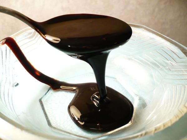

    剩下的是什么呢?
    是一种黑褐色,粘稠,类似糖浆的物质。这种物质叫做糖蜜(Molasses),是制糖业的副产品。
    • TIPS:其实,不管是制作甜美的朗姆酒,还是制作工业酒精,甚至是在面包、蛋糕里,都能看见糖蜜的身影!当然,今天的主角——红糖的制作过程中它也是必不可少的!

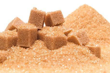

    只要把“分蜜”这个步骤去掉,让蒸发后的结晶不经分蜜,直接烘干。这样糖蜜就会附着在糖粒的表面,使糖颜色变深。这样,我们便得到了红糖(Brown Sugar)。所以,从本质上说,红糖是不纯的糖,是白糖和糖蜜的混合物。
    既然少了一个步骤,那为什么红糖卖得还比白糖更贵呢?
    因为目前,白糖的产量要远远大于红糖,如果为了生产红糖而开辟一条单独的生产线,其实很不划算。所以现在一般厂里就先把白糖生产出来,再额外加入糖蜜,烘干后就得到了跟前面说的一样的红糖。这两种方法得到的红糖其实没有什么区别。但有些商家会将前者打上“传统”名号。
    所以,其实制作红糖并不是少了一个步骤,而是多了一个步骤!这种方法还有一个好处就是,由于加入糖蜜的量可以精确控制,所以产品的质地、颜色、口感都会更加稳定。

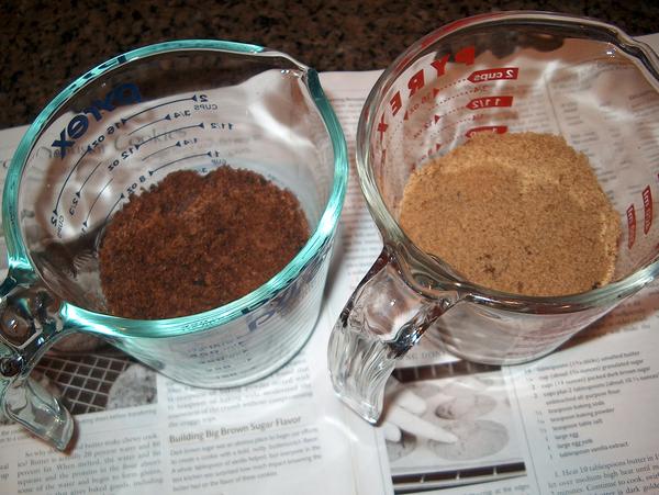

    如果加入比较多的糖蜜,那么糖的颜色较深,我们就叫它“黑糖”啦。如果制得的红糖是沙粒状的,跟白砂糖一样,糖蜜只是附着在表面,我们就可以叫它 “赤砂糖”。也有的工序会让红糖和姜汁一起熬煮,再烘干,制得的就是 “姜汁红糖”。

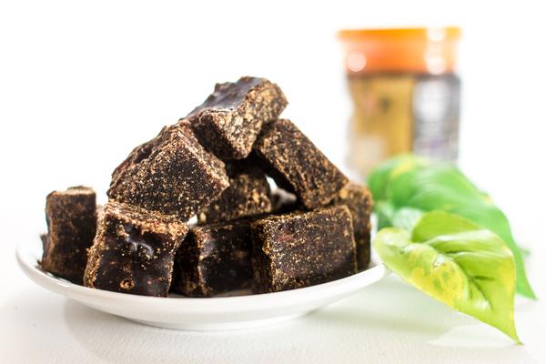

    还有些 “古法制作” 的块状红糖 / 黑糖则直接省去了 “清净” 的步骤,甘蔗汁直接蒸发,因为杂质较多,所以无法像普通糖一样结晶,只能制成块状,这样就制成了块状的 “古法制作黑糖 / 红糖”。
    所以说,红糖,黑糖,赤砂糖,区别主要是在颜色和质地上的,主要成分并没有区别。
