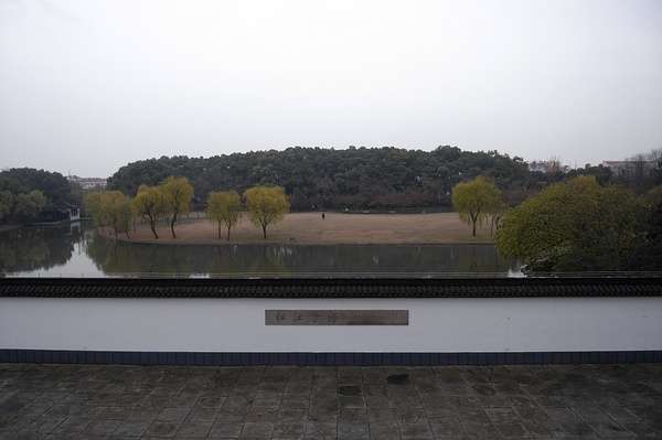

    1970 年代末,冯纪忠先生复出,设计方塔园。这座园子本身的故事,就很值得一讲—— 是公园,但有宋塔:宋意与宋之山水,宋人之气息况味;——看到这辨析,便知耳熟能详的 「江南园林 」 去之有多远:能汲取 「 私家园林 」 ,而用进 「 公园 」 ,其间的转译当远非漏窗、曲径、复廊、云墙的层面所能见。可是,这里只说它的何陋轩。
    原图底注——视点在塔二层。 「 整个设计为何不取明清,而独取宋的精神?不仅因为作为全园主体且年代久远的宋塔……而且宋代的政治氛围相对来说自由宽松,其文化精神普遍地有着追求个性表达的取向。正是这种精神能让我们有共鸣,有借鉴。 」 ——《冯纪忠语录》(导报 121.p22)

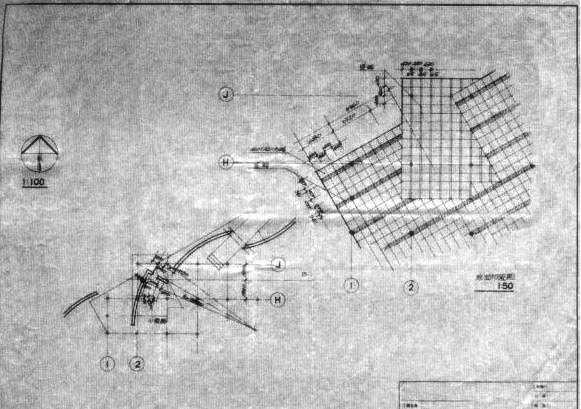

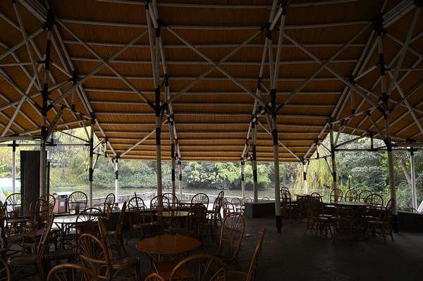

    何陋轩是方塔园后园隐密处的一处茶棚,自成天地。因为方塔园本身也希望为四邻的老人提供喝早茶、遛鸟的所在。何陋轩背对方塔,长檐下只见一湾绿水。但就是这小小一座茶棚,台基却不止一座:扭转了三次,相互成角度的重叠,最后才定准位置。为什么这么做?
    先从茶棚说起,那个茶棚其实不小,之所以大,也是冯先生的记忆、情怀有意致之:早在 1950 年代杭州的「花港观鱼」设计中,他就提起民间节庆、演出、欢筵时的大布篷对处在它翼下的人们心理、氛围和活动的影响,---- 这种临时性的「大布篷」,是别于那种永久性的「大屋顶」的。冯先生一生都抱持着这种对民间的观察力与同理心。
    可是冯先生做建筑,不是那种一蹴而就然后就顾盼自雄的作风。他会沉潜,会酝酿,就像放慢动作。茶棚这样大,台基太小、太大都配不上。太小,失重; 太大,又太单。而且,台基该正对水面呢,还是倾斜?正对好像又太呆,倾斜又好像没来由。最后决定,就让调整过程中的三个位置都成立:三个方形彼此交叠,最后落准的位置,作为轩下的主茶座;可是另两个方形呢,也可以是半露天,也可以悠悠品茶。

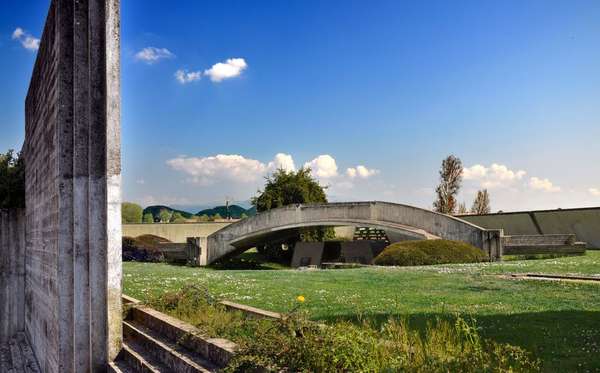

    构造不见得就是合用,用亦可有诗情。如果这小切口有些特别之用,不出乎阳光、雨水与风。虽然再回头看,以檐板之厚、切口断面亦不多减,好像与进光、排水的关联,并没有这么大。这就留待下周一,去查 Scarpa。我相信是这位建筑师的手笔。因为他是有这样的心的。请看他为一对夫妇设计的墓园,那两座安息在阴翳之下的石棺:
    即便到了另一个世界,也还是这样依偎。
