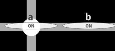

    首先说一下我们是怎样用 S1 简单细胞假说解释这一现象的。如其他答主所言,S1 简单细胞有很强的方位选择性(Orientation Selectivity),也就是说他只会针对特定的方位(通俗点讲就是倾斜度)做出反应。而跟其他简单细胞不同的是,S1 简单细胞只有一个幅领域(Subfield),ON 型的 S1 简单细胞会对亮刺激发生反应,而 OFF 型的细胞则会对暗刺激进行反应。如果有一个直线的明暗分界线,那么 ON 型和 OFF 型细胞则会分别对分界线的亮侧和暗侧做出反应,最终告诉我们这条直线的存在。对 Scintillating Grid Illusion 而言,灰色的格子是亮刺激,然而交叉点部分的原点则因为亮度不同影响了 ON 型细胞的反应,于是相对格子的其他部分而言,交叉点部分的细胞反应较弱,因此这里看起来会变暗,这便是大家看到的黑点的正体了!(如下图,a 细胞会比 b 细胞反应若,因此 a 处看起来会比较暗,呃,记住 a 细胞和 b 细胞,因为下面他们还会出现。)

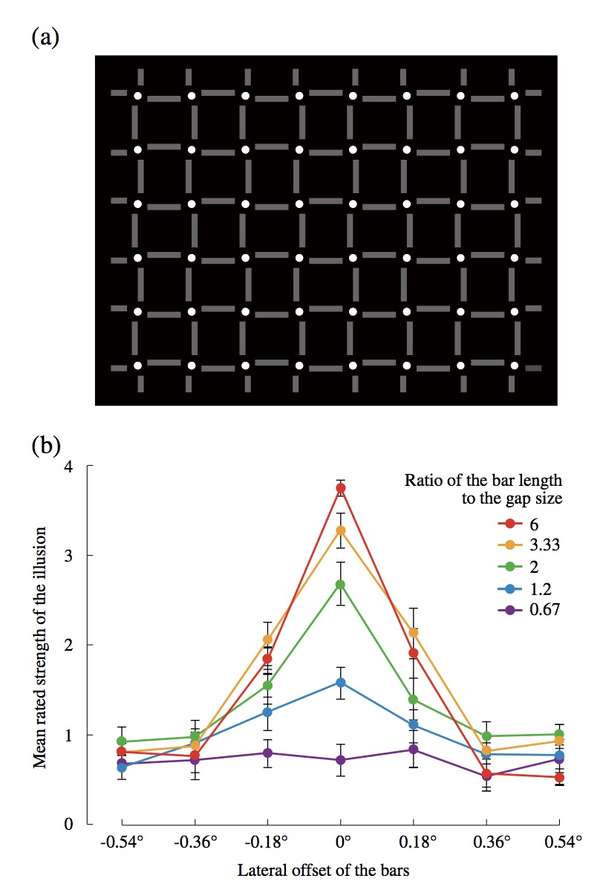

    那么上面的结论是如何验证的呢?我的研究小组用了一种前所未有的方法来证明这个问题,那就是将格子分段并位移,从而降低 S1 简单细胞的强度。

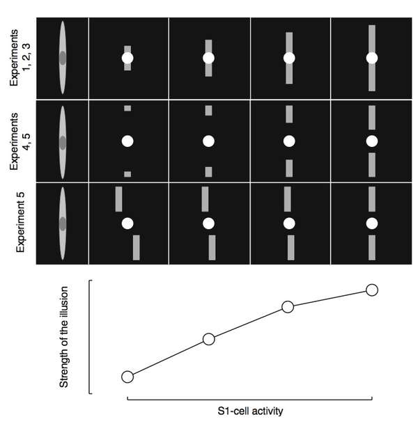

    首先我们单纯缩短了格子的长度,得到了一个很明显的结论,格子越短错觉越弱,因为 b 细胞的反应强度变弱,它与 a 细胞之间的对比(差距)也就缩小了,所以,a 细胞的部分也就看起来不那么暗了哦(错觉现象减弱)。
    然后我们在缩短长度的同时将格子进行位移,这样做可以进一步降低 S1 简单细胞的反应强度,于是,结果很明显咯~~

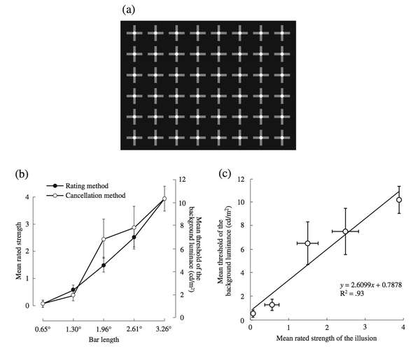

    In brief, 就是这样的咯,S1 简单细胞的反应越强烈,错觉也就越强烈。嗯,这就是我们的中心思想了,证明了这个问题之后,我们用同样的方法证明了有关 Scintillating Grid Illusion 的其他变形操作。详情就看论文好啦(Qian et al, 2012) ^ ^ / /
