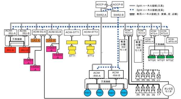

    但是看这个姿控系统框图,有两个星敏啊?每个视场 8x8 度,采样速率 1Hz。另外还有两组陀螺,四个飞轮,三个磁棒,八个 3N 推力器。
    而且据 JAXA 宣称,这个姿控方案还是继承成熟型号的,不是新的。
