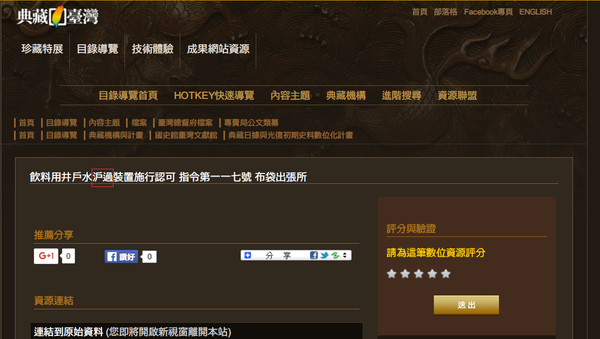

    我们来看台湾日据时代建造的设施「飲料用井戶水過裝置施行認可 指令第一一七號 布袋出張所」(地址:飲料用井戶水沪過裝置施行認可 指令第一一七號 布袋
    作中文转写的時候就保留了「沪過」而没转写成「濾過」,这是不对的。若是其初衷是为了保留日语原文的话,那么「戸」、「装」、「号」等字也不该转。

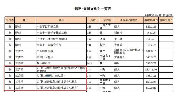

    比如日本的「糸魚川市」,转写成大陆规范应该是「丝鱼川市」,而不是「糸(mì / ㄇㄧˋ)鱼川市」。
    有「絲魚川」出土的刀具铭文为证↑

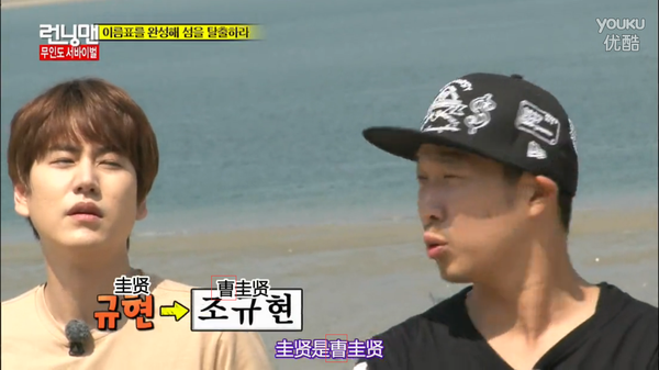

    又比如韩国的「曺」姓,其实就是「曹」姓,只不过他们用了自己的韩国标准字。转写到中文语境里,应该用「曹」。
    比如 Running Man 这一集的字幕,应该用「曹」字。

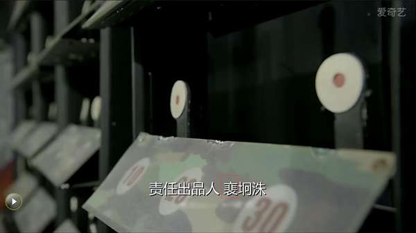

    又比如《太阳的后裔》最开头出现的「責任出品人」的名字,转写成中文应该是「坰洙」而不是韩国汉子的「坰洙」。
    这些字幕制作者,大多不太了解日韩汉字规范,所以没对这些汉字进行转写,而只针对日韩汉字中与「繁體字」一样的字进行了转写。
    所以他们知道韩国汉字表示的人名「曺圭賢」的「賢」字需要转写成「贤」,却不知道「曺」同样也要转写为「曹」。
