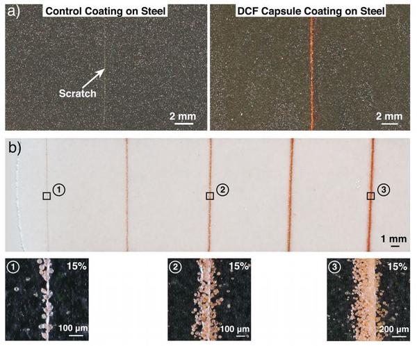

    高分子材料是当今生产生活中不可缺少的材料之一。虽然使用广泛,但是一大缺点就是容易受到破损。即使是非常微小的破损,它也会逐渐蔓延、扩展开来,最终很可能导致材料的整体性能显著下降而无法正常使用。一个典型的例子就是金属表面的保护漆,微小的破损也会导致内层的金属难以抵挡腐蚀。所以,通过简单的方式观察到材料的细微破损意义重大,这在航空航天材料、尖端工程材料的设计中尤甚。
    针对这个问题,材料科学家们也曾提出各种解决方案:如利用具有开关效应的荧光、机械力响应的化学基团等。总体来讲,这些方案多出现“假阳性”,或是难以保证材料的长期稳定性。为了解决上述难题,美国 UIUC 的 Nancy R. Sottos 领导的课题组最近利用包埋囊泡的方式发明出一种可进行“破损示警”的高分子材料。
    (说明:右上图:具有“破损示警”效果的环氧树脂涂层的光学照片,划痕处颜色明显。左上图:普通环氧树脂涂层的光学照片,划痕处难以辨别。中图:该“破损示警”涂层从左至右分别刻有深度逐渐加深的五道划痕,划痕越深,颜色越明显。下图:对中图中标有 123 标志的局部放大图像。)

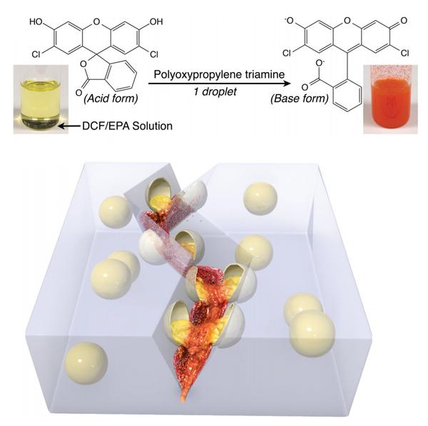

    研究者使用的原理是将“示警分子”二氯荧光黄 (DCF)预先包裹在高分子囊泡中,再将这种囊泡通过特殊的加工方式分布于氨基环氧树脂涂层之内。在正常的条件下,高分子囊泡将 DCF 与氨基环氧树脂彼此隔离开来。而一旦涂层受到破损,DCF 与氨基环氧树脂接触产生化学反应,伴随产生颜色变化,以此进行“破损示警”。这种材料最低可以显示出宽度低达 10 微米的划痕破损。
    (说明:上图:溶液内,DCF 分子在碱性条件下变为开环形式,颜色由黄色变为红色。下图:囊泡法“破损示警”环氧树脂涂层的作用原理。)
    研究者长时间跟踪了该材料的性能,证明即使将其放置八个月,材料依旧可以发挥其作用。另外,研究者改进了制备策略,使得涂层材料不局限于氨基环氧树脂。比如在非碱性的涂层材料之中,同时植入分别含有 DCF 分子与一级胺分子的胶囊,同样可发挥上述作用。
