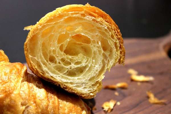

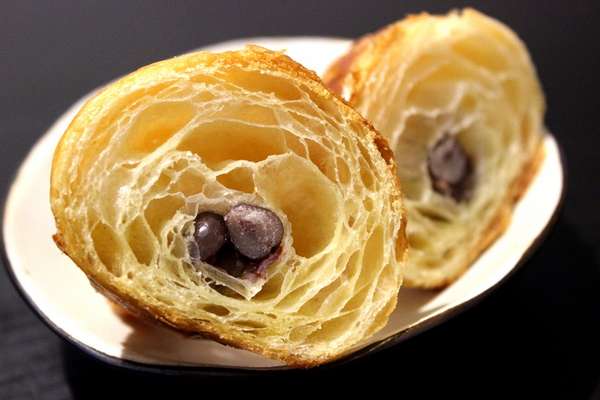

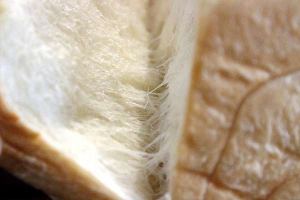

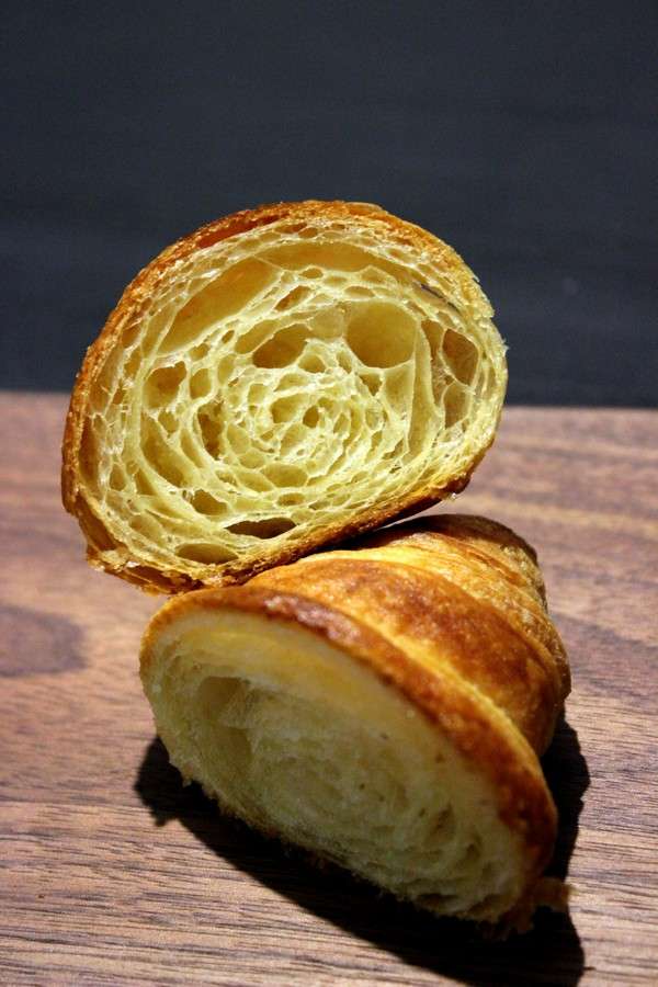

    上面两张图都是我前段时间做的,一张是蜜豆可颂,一张是普通的吐司。两张面包的组织虽然算不上漂亮,但是也还能看出可颂跟普通面包的差别——可颂的切面不会像普通甜面包一样气泡、组织致密细腻,而应该是呈蜂窝状的组织。为什么会出现这样的组织呢?
    裹入的黄油加热后不会膨胀只会融化,造成面皮与面皮之间出现空隙,而因为含有酵母的关系,面团会膨胀,所以成品的内部就形成了类似蜂窝的组织。
    (图片来自网络,侵删)

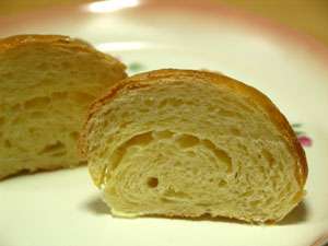

    但是为什么会出现上图这样的切面呢?因为在擀开面团折叠的过程中出现了问题,导致黄油融化或者被“压”进了面团里——烘烤时因为黄油都被压进了面团,与面团融为了一体,自然就没办法通过“黄油融化、面团膨胀”来达到理想的蜂巢般的组织。而黄油被压进面团里造成组织变成更类似于普通面包的情况,我们叫这种情况“混酥”。

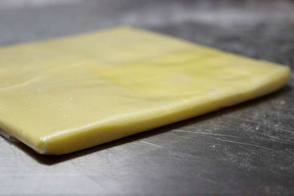

    首先,需要制作裹入用的黄油片。

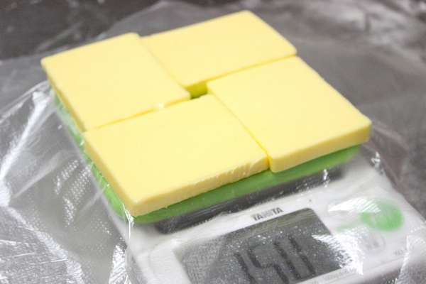

    因为我不用片状黄油,所以日常都是用的普通黄油切片,再用擀面杖敲打、轻擀让黄油变成比较理想的形状。
    我一般是一次用 300g 粉(240 高粉和 60 低粉),裹入用黄油 150g,刚好跟我电子秤表面差不多大。
    切好黄油均匀码放好之后把黄油包上,用不让黄油碎裂程度的力量用擀面杖敲打、轻擀,使得黄油厚度均匀、形状尽量接近正方形。之后放入冰箱冷藏至少半小时后才能使用。

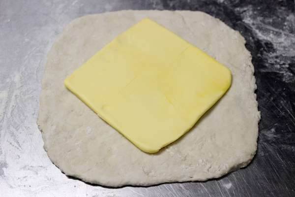

    面团硬度理想之后取出黄油,这时的黄油会比较硬,需要用擀面杖轻敲,让黄油变软但是又不能太软——大概硬度在你慢慢用力后黄油片可以弯曲,但是不会断裂的程度就好。
    之后稍微擀开面团,将黄油如图所示放入面团之上,之后把面团四个角向黄油中心包去,捏紧封口。
    为什么黄油片的硬度要跟面团相同呢?因为在擀面的过程中,我们需要黄油跟面团同步延伸——黄油硬面团软会导致擀开的时候黄油本身碎裂,退一步说就算你用力擀开也因为你用力过大容易混酥;而黄油过软会导致轻轻一用力黄油就从面团内部被挤出,或者跟面团混为一体,结果还是混酥。

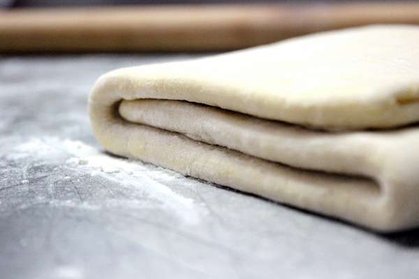

    用擀面杖擀成长约 50cm,宽 18cm 左右的长方形后像叠被子一样把面团叠起来,这个过程叫三折。这次是第一次,我们总共需要三次三折。
    第一次三折结束后立刻把面团放进冷藏室,冷藏 1 小时后拿出,擀开后进行第二次三折;结束后再次放入冷藏室,1 小时后拿出,擀开后进行第三次三折后放入冷藏室,松弛至少 1 个小时以上。
    三次三折是制作可颂最关键的步骤,一定要细心以及有等待面团松弛的耐心——不管处于任何一个阶段,一旦发现面团变得有些难以擀开,或者发现黄油过软(需要依靠自己的经验来判断),就【必须】把面团放进冰箱冷藏至少 20 分钟。

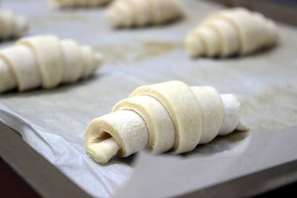

    三次三折完成,并且充分松弛面团之后就可以把面团擀成厚度约 0.4mm 的面片,之后切成高度至少是底部宽度两倍的等腰三角形,再从底边开始轻轻往上卷,可颂的塑形就完成了。
    之后放在湿润【但不温暖】的地方让可颂进行最终发酵。
    【但不温暖】指的是 28 度以下。
    为什么不能在 28 度以上的环境下发酵?因为面团之间夹有黄油,过高的室温会导致黄油融化,黄油一旦融化就意味着之前的努力全部前功尽弃。会给成品带来不可逆的、毁灭性的损伤。黄油融点在 30 度前后,为了安全起见,我一般都是放在 28 度以下的环境里发酵。夏天的时候我会盖上一层拧干的湿布放在空调房里进行最终发酵。
    由于不能在酵母最活跃的温度下发酵,并且因为绝大部分时间都在冷藏 / 冷冻里度过,面团本身的温度也非常低,所以可颂的最终发酵时间会比一般面包长很多。24-26 度前后的环境里我的可颂最终发酵都是 3 小时前后,天气稍微冷一点甚至会用 4-5 小时来进行最终发酵。
    要发酵到什么状态为好呢?必须要发酵到看起来很轻盈的状态。
    “看起来很轻盈的状态”可能不太好理解,还有一个方法可以帮助我们确定可颂的最终发酵状态:拿着载有可颂的烤盘,轻轻摇晃,会发现可颂们随着烤盘晃动——有些动画或者广告里出现的布丁 / 果冻一样,那种“duai~~~~~~”晃动的感觉(能明白我的意思吗……)
