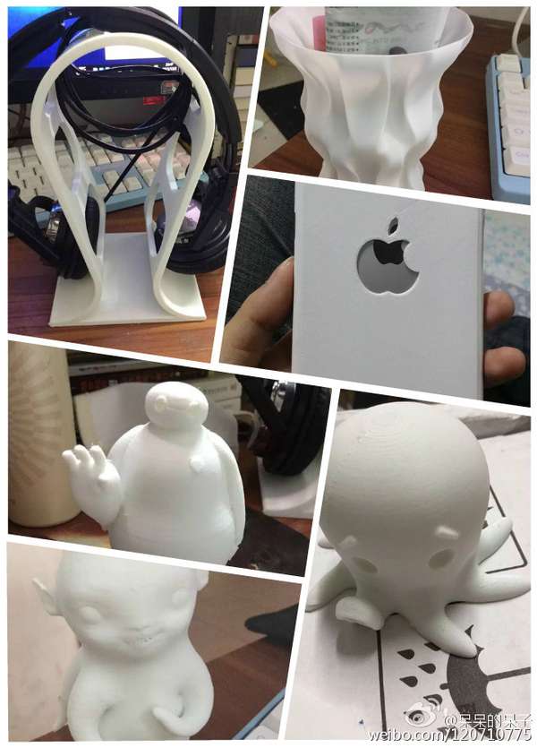

    3D 打印平时仅供娱乐、打个耳机架、玩具、杯子什么的好使。偶尔调到最高精细度还可以帮朋友打个不小心玩碎了的高达模型零件。
    平日的一些打印成果、不在话下。

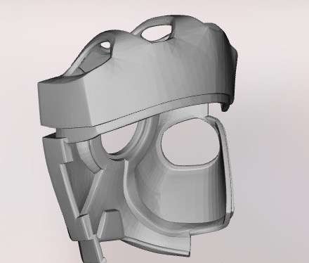

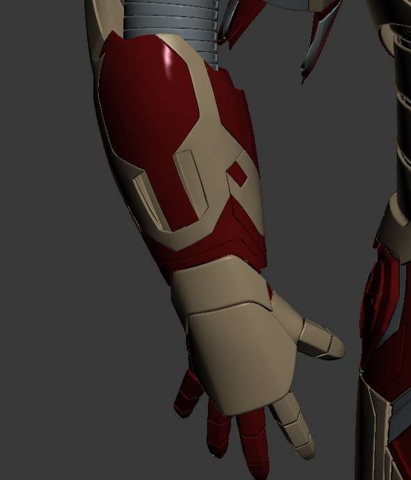

    去弄一套盔甲文件
    于是正式开打。

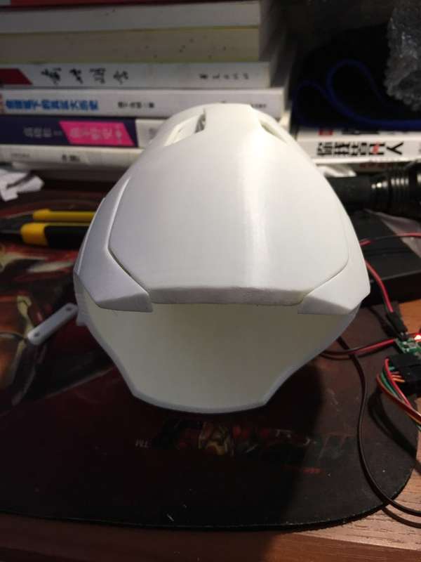

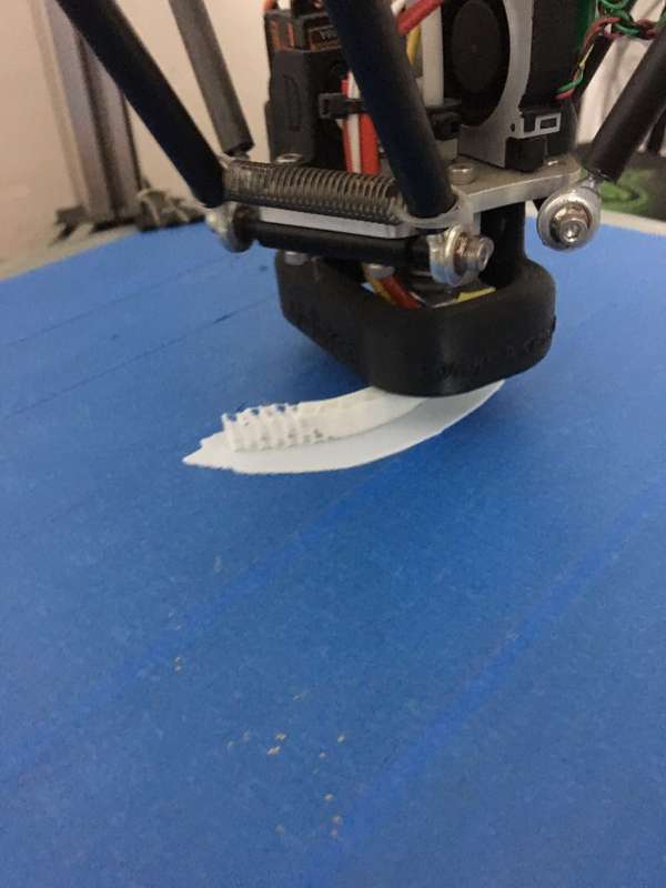

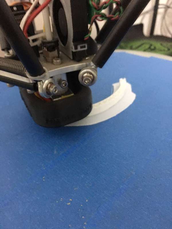

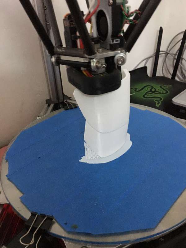

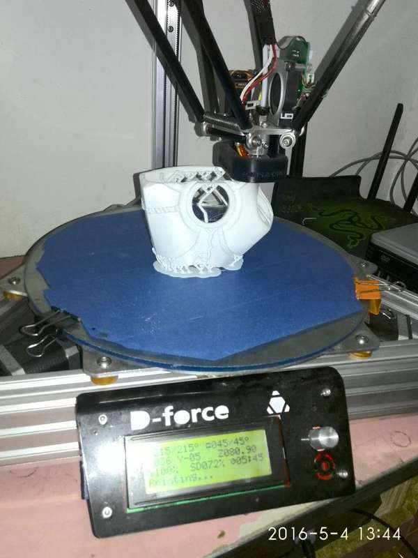

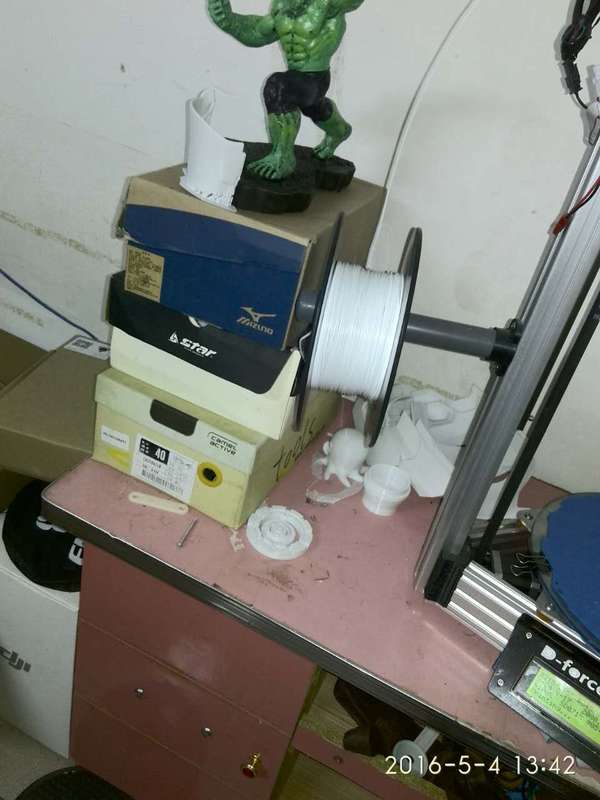

    打印部件不多说了,只是调整打印角度跟支撑比较需要经验,而经验累积都是一个一个物件打出来的。经常一个通宵打出来的东西,第二天一看,有纹理,支撑不好,吐丝不正常,表面不够光滑。又得重来,实在费神。再加上加班多多,每天只能打几个零件,甚是烦恼。

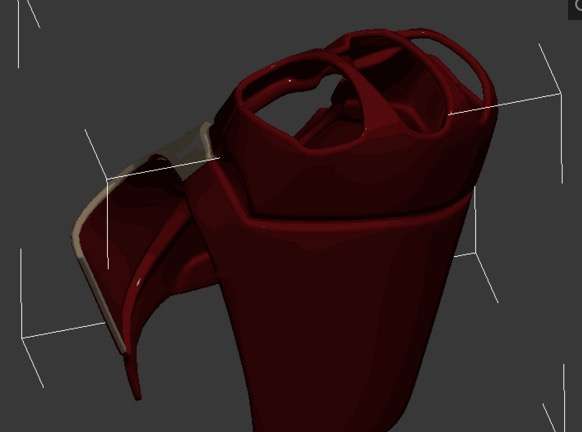

    有时候费力打完的部件,跟自身尺寸不太合适,这时候还需要手动修改一下图纸,琢磨着开始学一些 3D 桌面软件了,但还是手生得很,仅限于简单的调整。

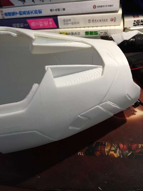

    打小臂

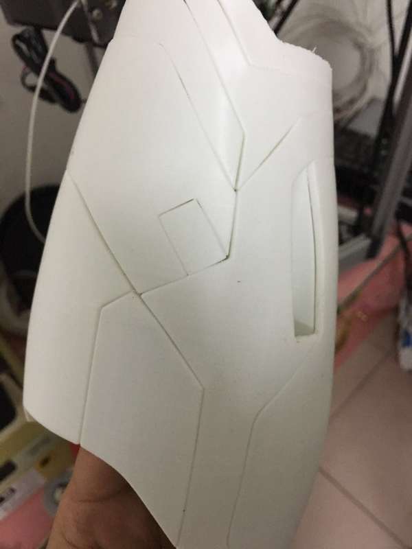

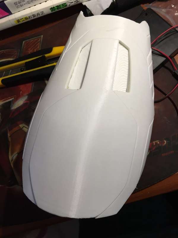

    小臂盖板增加挡片
    小臂盖板合体

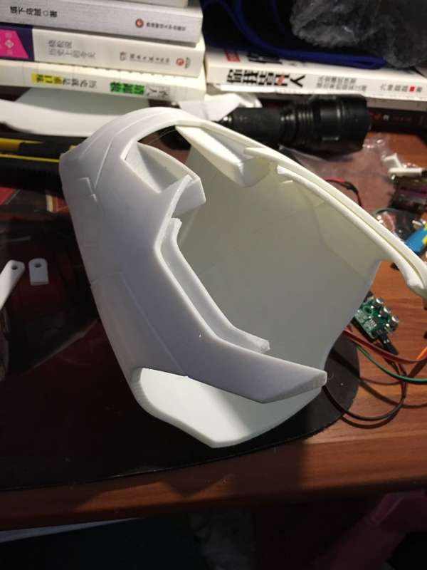

    关于手臂电路,官图是手臂导弹的开合,注意左边。
    电路方面计划完成手臂激光的开合(跟导弹一样弹出物体显然不现实,改为绿色激光头),与手掌的手炮。

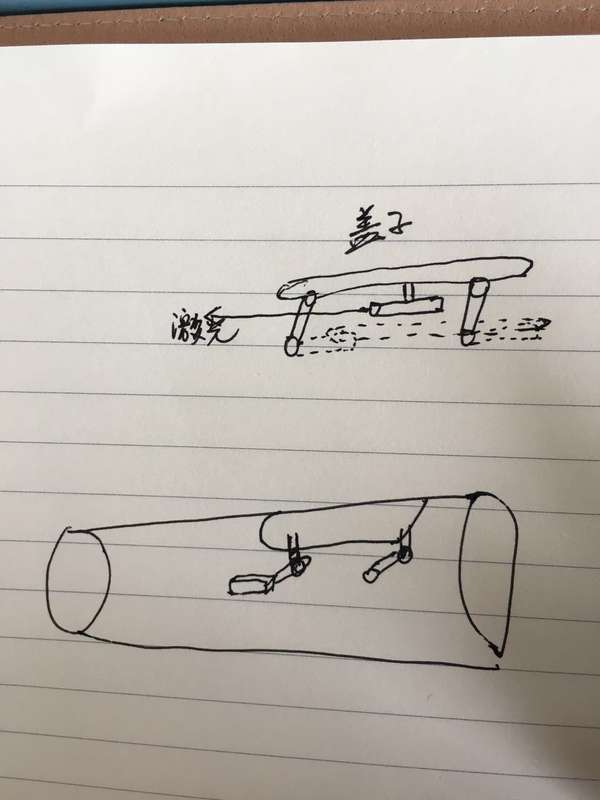

    再简单画示例图,准备激光头开合的连杆。虚线为盖板合下,实线为盖板打开,激光灯亮。

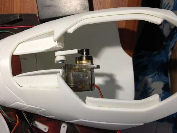

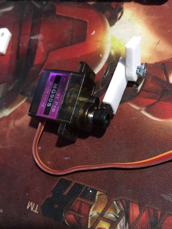

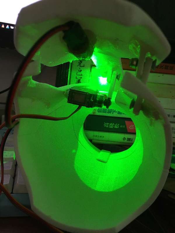

    准备好舵机开合电路,打开舵机,激光头开启。舵机回转,激光头关闭。

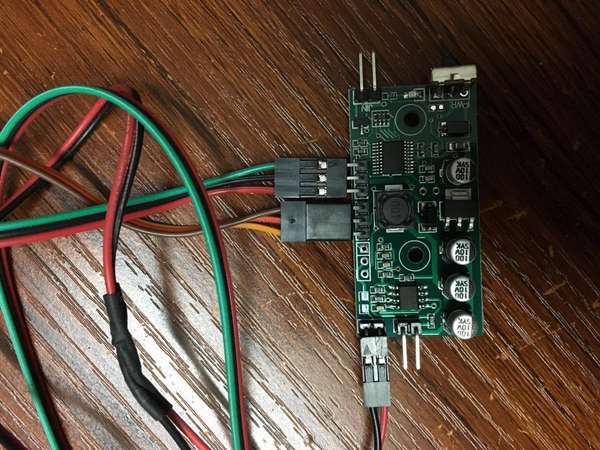

    电路板

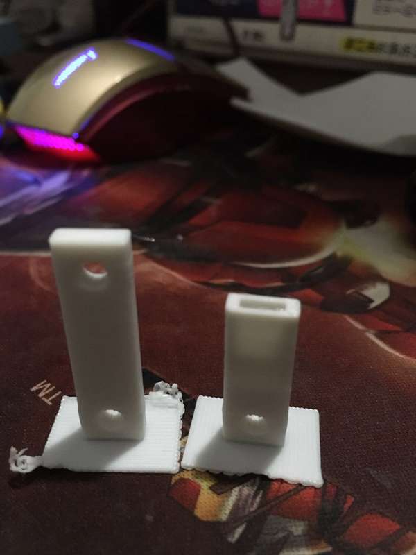

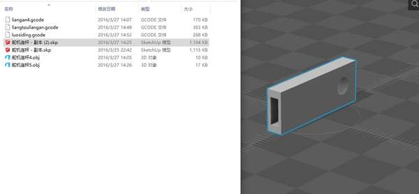

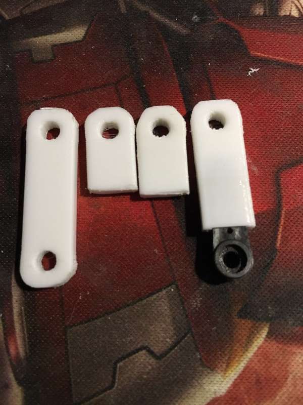

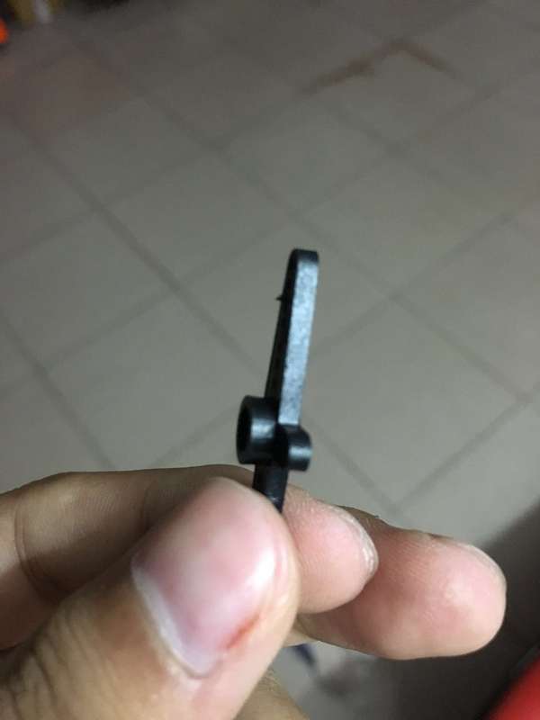

    量舵机尺寸,好制作连杆
    用 sketchup 画好连杆。看到下图右边的口没,预留给上面舵机臂插入进去的。

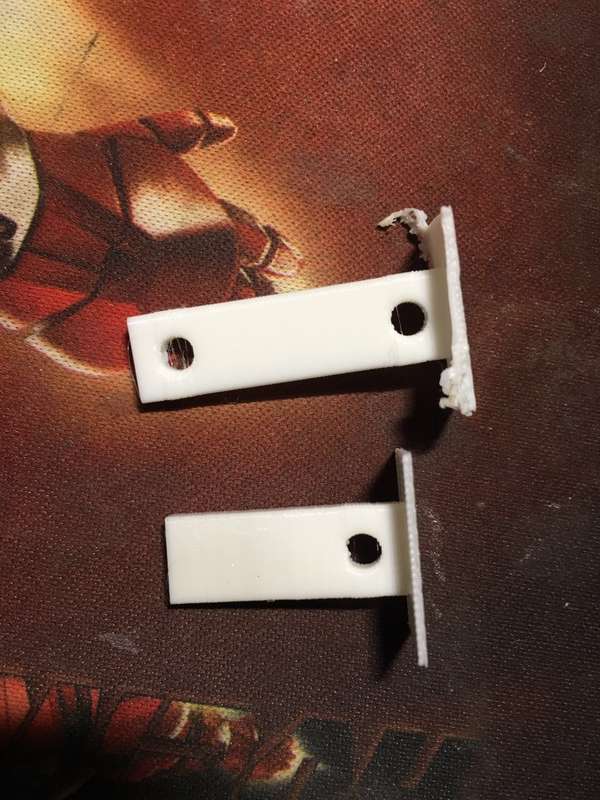

    然后是调试,尺寸不对,电脑重画,再打,再试,再重来。循环中。。。为了这 4 个小零件,整整耗费了一个周六一天的时间。
    终于打好连杆
    后面再来 2 个
    琢美出马,打个磨

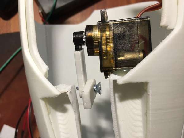

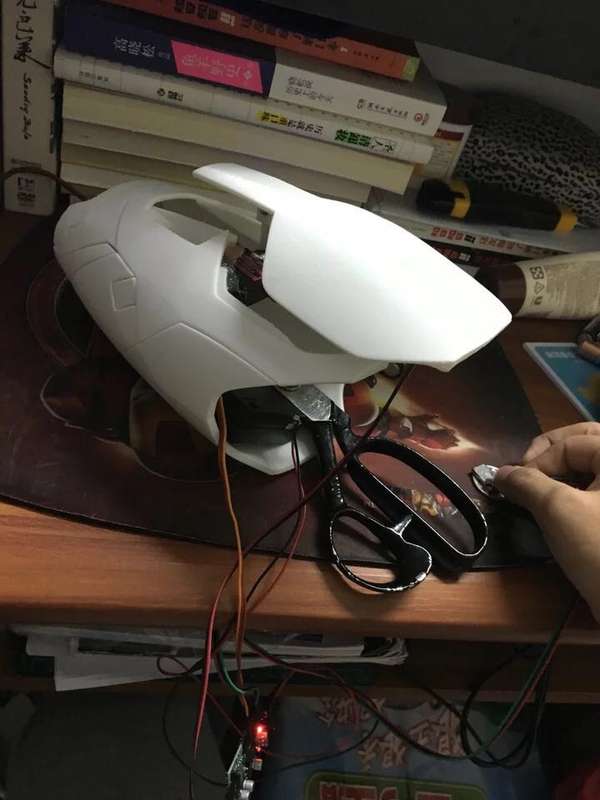

    试试舵机
    热熔胶粘好固定

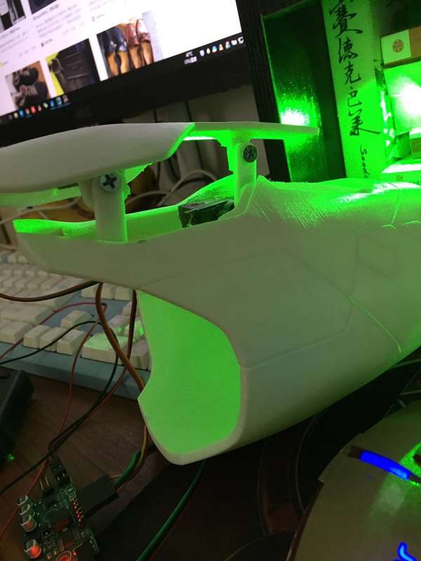

    上后连杆测试
    通电,成功!
    激动!手臂,done!

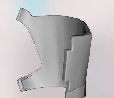

    手背后盖、原始图纸没有卡扣,需要用魔术扣之类的东西连接。
    手部空间本来就小,用扣具更麻烦,特意改图纸,增加卡扣连接。
    陷入打印手掌 - 失败 - 重打 - 不光滑 - 重打 - 打磨的循环
    手指,比较细碎,一个一个打,没什么可说的,就是无聊了些。

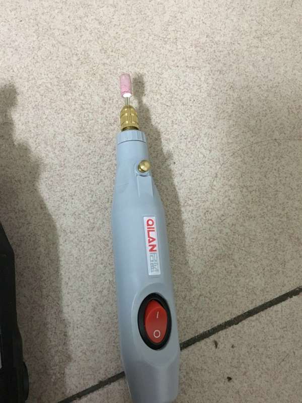

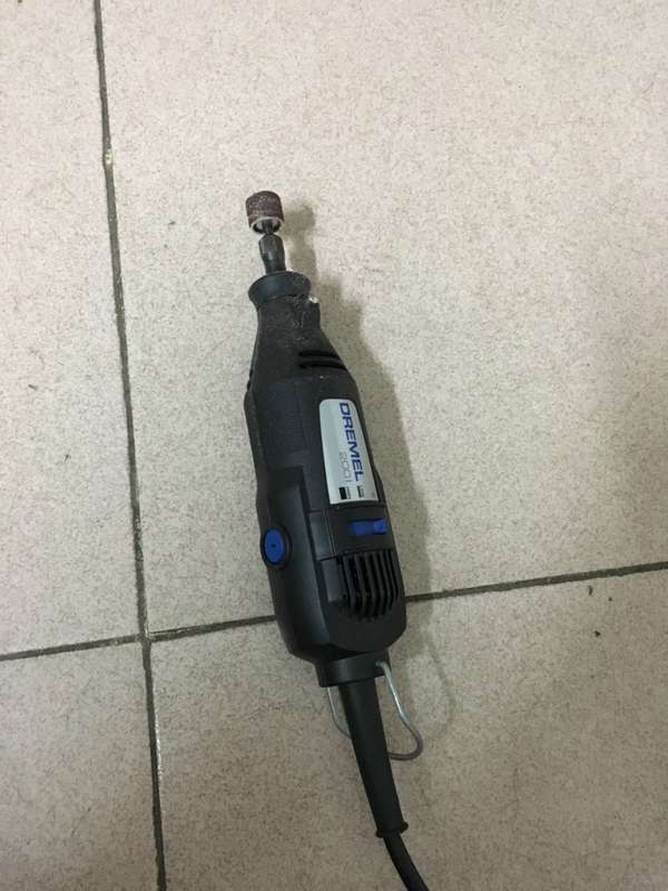

    小电磨出马,细磨
    砂纸出马,再磨……快崩溃了

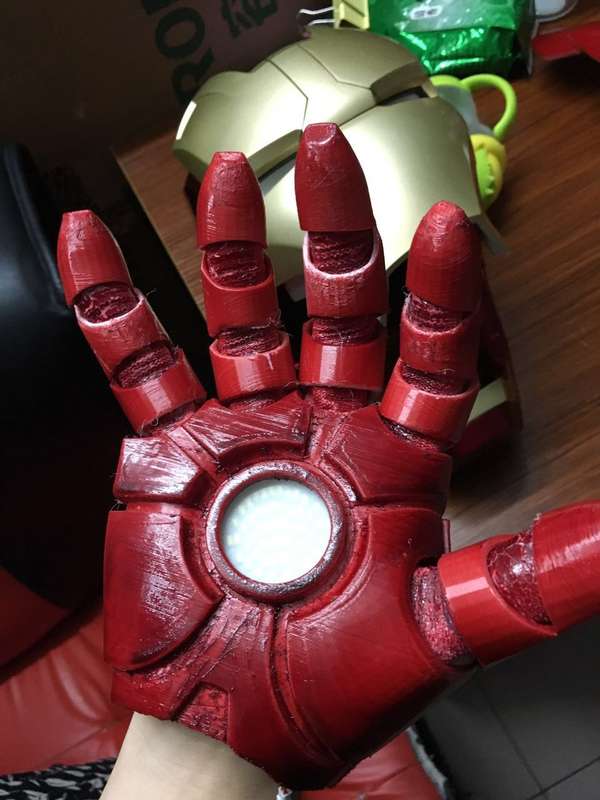

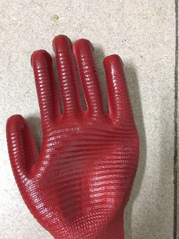

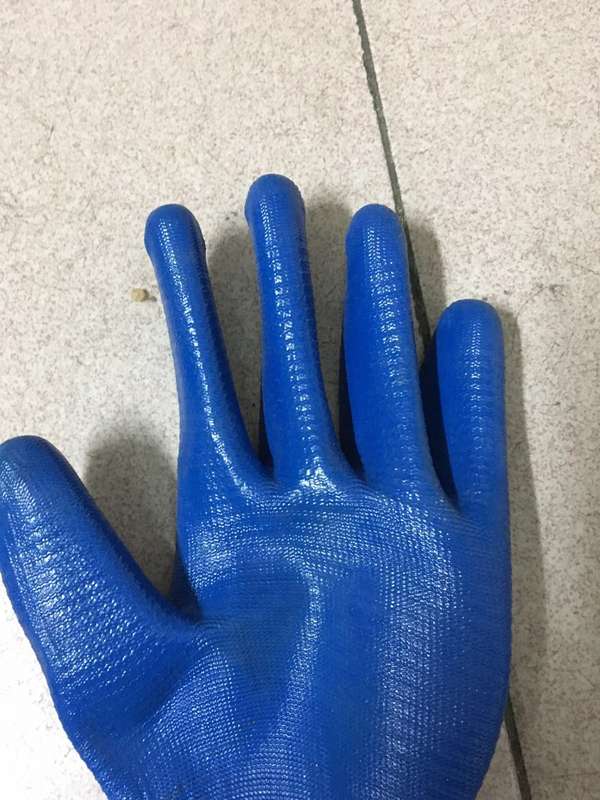

    为了找到,带螺纹的手套,翻遍了 X 宝的劳保手套。
    喷红漆
    剪断螺纹条热熔胶粘好手指保证有钢铁侠螺纹的效果
    看看打印的成果
    准备工作告一段落,开始喷漆。即使是 3D 打印材料,一般高阶玩家喷漆前还会继续补土、打磨、细打磨、水砂纸精细打磨得发光才会上底漆再慢慢上漆。(某期非诚勿扰男嘉宾穿的盔甲流程即是这样)
    于我,这些只是业务爱好,平常工作也忙成狗。打印时精度调到 0.2mm,看看打印完的外壳过得去就懒得补土打磨了。

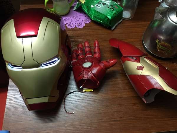

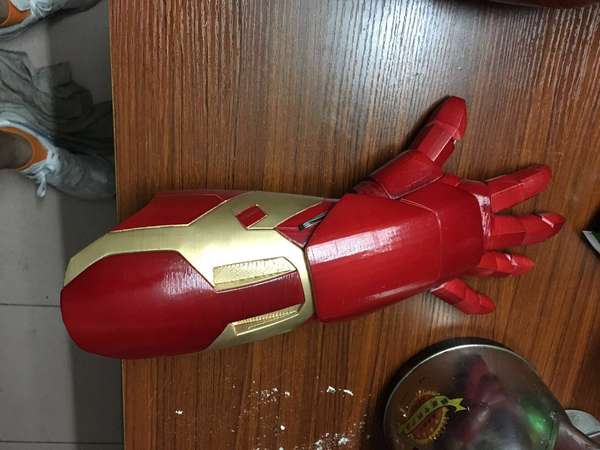

    喷漆过程没怎么拍,热熔胶粘好手掌。上电路手掌打开控制手炮跟光爆音效

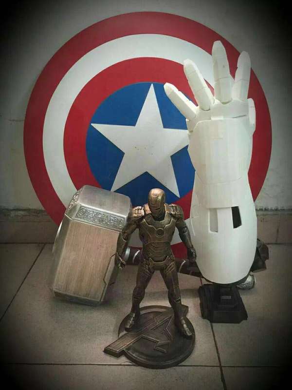

    done!

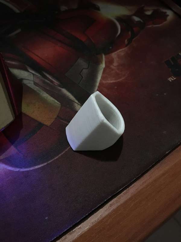

    由磁力戒指控制头盔跟手臂的激光,张开手掌控制手炮。
    首映 0 点场 imax 必须支持。
    跟 mk43 来个合影
