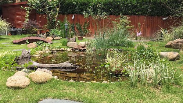

    第一个池塘运转两年来,情况良好,水质稳定,在经历了去年冬天上海最低零下 8 度的气温,第一次在水面结了一层超过 1 厘米厚的冰(下图)之后,水中大部分生物依然生龙活虎,别来无恙。
    2015 年夏秋时候的大池塘。

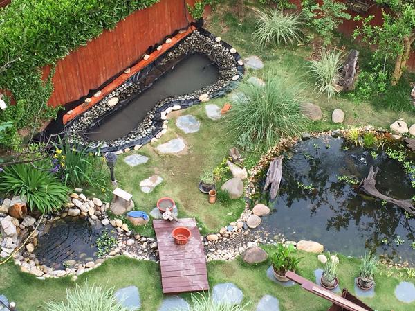

    先放一张池塘施工到一半时的 45 度角 RPG 风格俯视图。让大家对我家池塘的格局有一个形象的概念。新池塘即图中左上方的那个。红色木围墙所在方位为东面,右上角为南面。
    绿树红墙是不是很美?嗯,我也这么觉得。

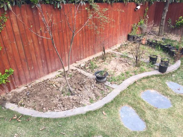

    一开始这只是一个构思。准备改建第二个池塘的区域是原先围住的一块想给我爸种菜的小菜地。四周用砖块水泥非常粗糙地砌出了一个葫芦形,用于和草坪隔离。
    可是事与愿违,这块菜地实际上大部分时间都荒废着,只种着一棵苹果树苗和两棵长势不良的蓝莓。菜地位于整个院子的东面,与大池塘平行,相隔两米。因为利用率低,并且当初设计的形状其实改成池塘也非常合适,所以,将其改建成第二个池塘再好不过。这也成了我今年最想做的一件事。

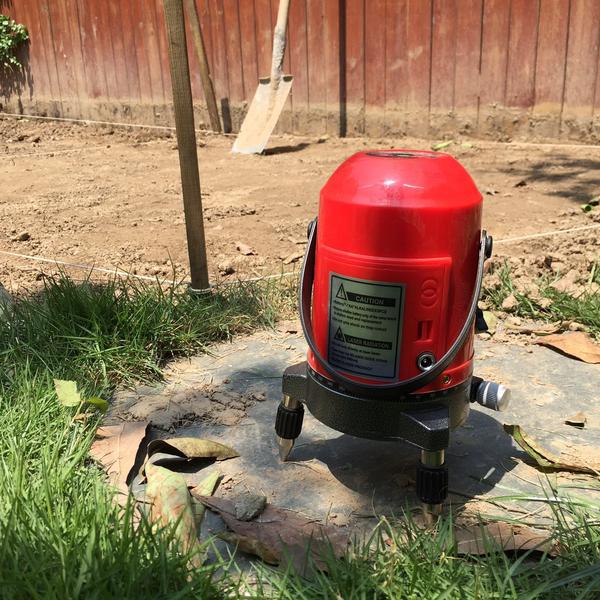

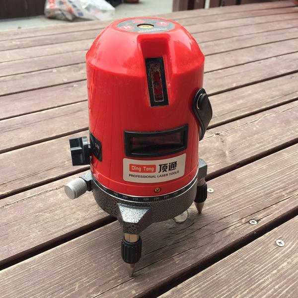

    针对第一个坡度问题,只能全程监工,时刻指导。 并且我在淘宝上买了一个红外水平仪(下图)用来精确测量水平面。买的最便宜的那种,毕竟可能也就用个一两次,买最便宜的就够。

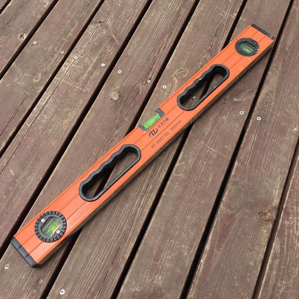

    然后我买了一把 600mm 长的水平尺(下图)。主要是用来在挖好池塘基本造型之后,对池岸四周进行水平调整的。水平尺的技术含量太低了,所以真的是买最便宜的就够了,我买的这把 59 元。

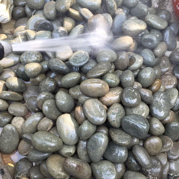

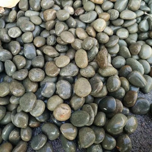

    接着就是鹅卵石了。两年前,我通过多种渠道买了几十袋各种鹅卵石。部分从家附近的卵石批发厂拿的货虽然便宜,只要 10 元一大袋,但是其中含有大量泥沙,并且有相当一部分是破碎的——很多石头会有边缘锐利的断面。于是我不得不对每一袋石头做一次冲刷泥沙的工作,再一颗一颗筛选。今年我不想这么累了,而且新池塘,我要打造有别于老池塘的精品池塘,所以我在淘宝上找到一家卖石材的店铺,店家位于上海,我看中了一款青灰色的毛面卵石(下图),觉得颜色和质感都很不错(后来事实证明效果的确不错)。
    美中不足的是,这款卵石价格要比普通卵石贵三倍啊!对于远远没有财务自由的我来说也是不小的负担啊……

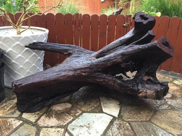

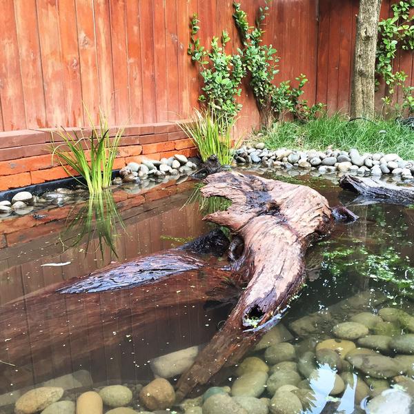

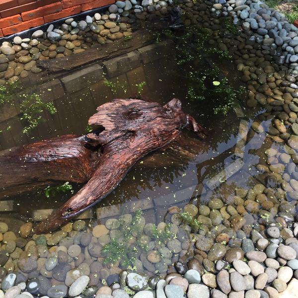

    最后,从我的沉木供货商那里买了一根造型还算不错的大沉木。这块木头木质非常好,很重,不黄水,背面有大面积的镂空,还有若干个树洞的构造,非常适合放在池塘里。
    我总觉得每一个池子都要有一块镇池之木。在水下,鱼群会躲藏在木头的空隙中将之视为庇护所,各种微生物啊,昆虫幼虫啊,藻类啊也会聚集在木头周围。而在水面之上,晴天时,龟类会集体趴在木头上晒太阳。由此可见,一块大沉木对于池塘来说太重要了。它是池塘里一切社会活动的中心,它就像城市正中央的人民广场,大学里有颗痣的雕像,饭桌上埋单的主座一样重要。

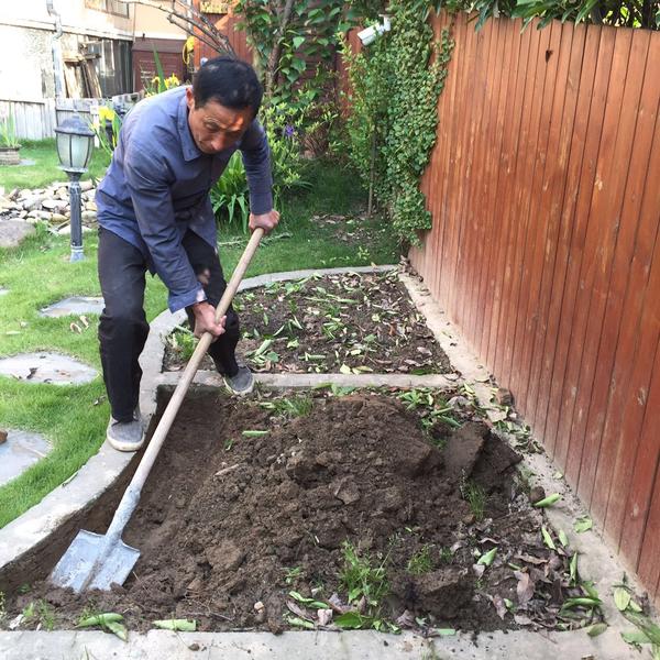

    首先呢,要把菜地周围砌的水泥砖块围边统统移除,在过程中必须注意尽量把土里的石块都捡掉,具体原因后面会说到。
    围边的砖块差不多移除完之后(下图)

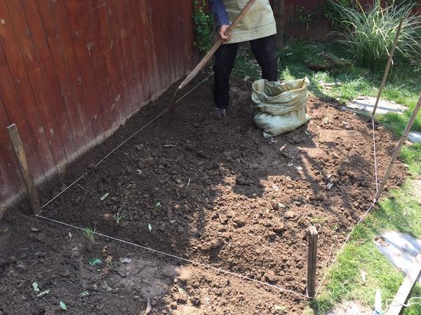

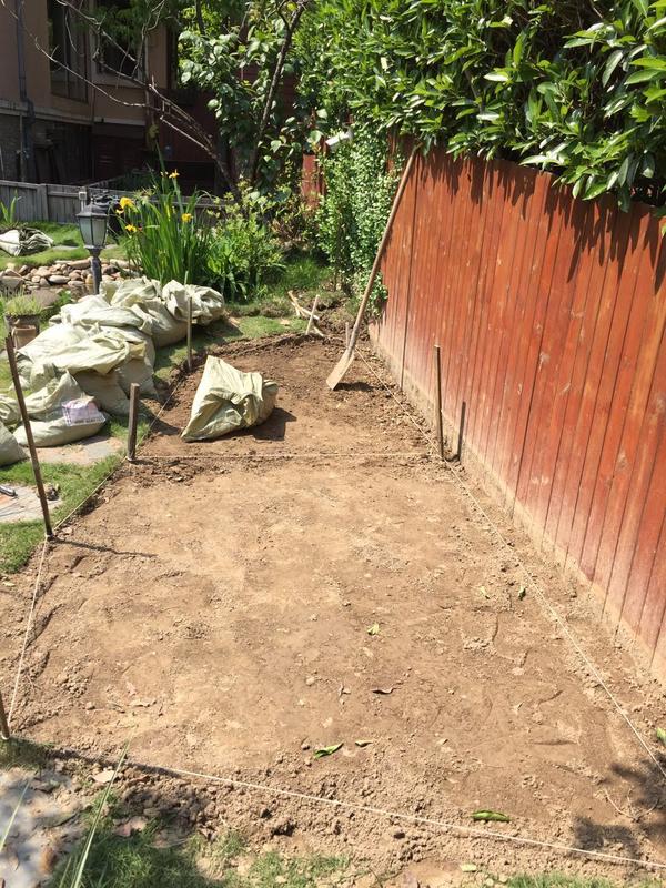

    先粗略根据池塘形状拉好线(下图)。
    然后用红外水平仪辅助,将拉好的线调整到处处保持水平。

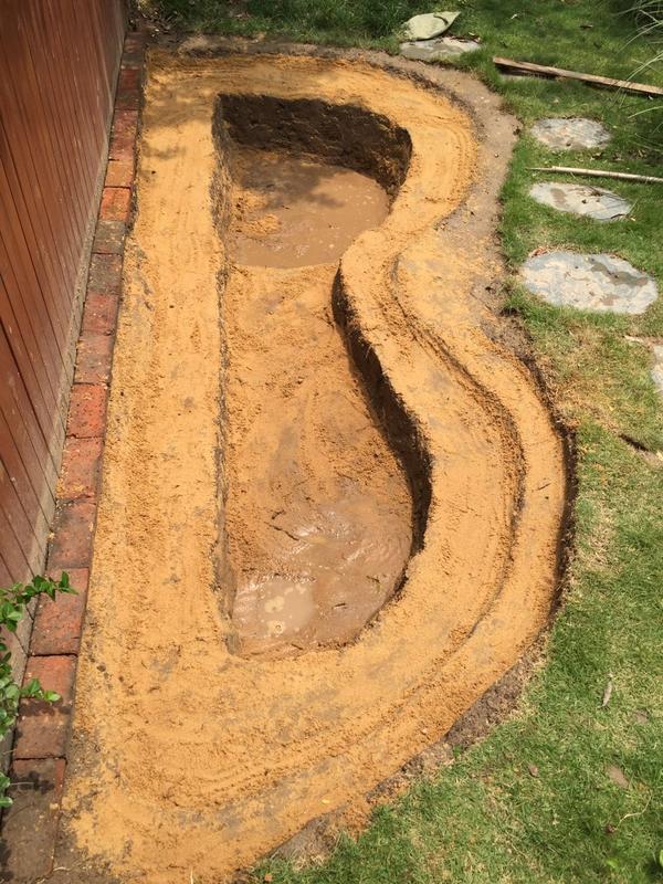

    接着,工人师傅根据水平线把整个池塘区域的土面完全整平并夯实(下图)。

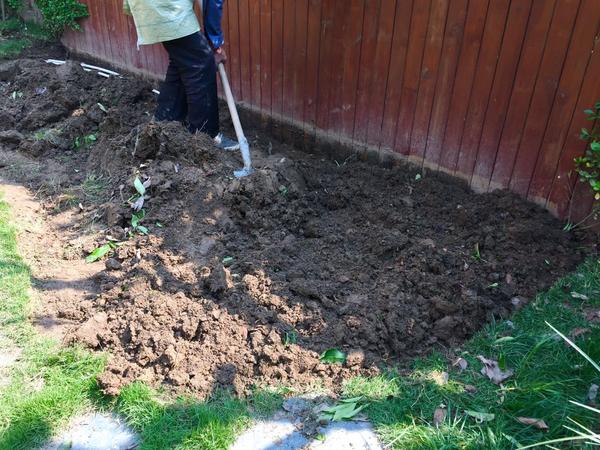

    有人会问,为什么要先整平、夯实然后再开挖?因为不然的话,你很难挖出一个牢固的形状来,尤其是池岸。

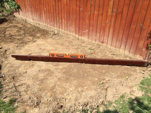

    开挖之前,再用一根长木条,对各个位置进行水平测量,如果不够平,则进行调整。

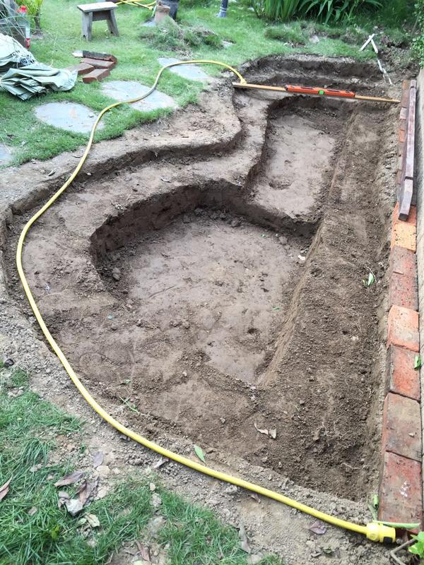

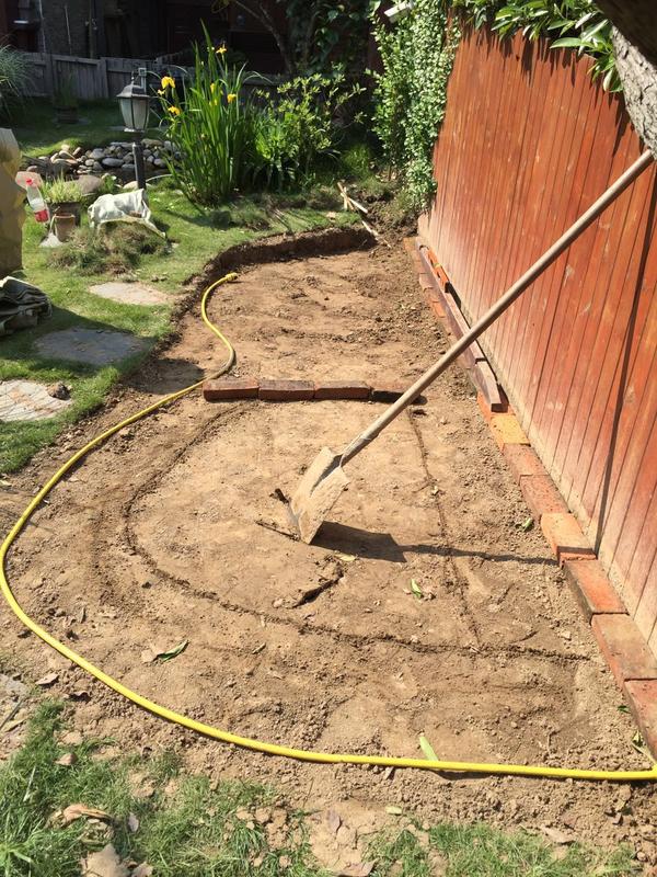

    调整完毕后,用一根水管把池塘的形状大致围出来(下图)。
    中间为什么放了四块砖?主要是因为我将池塘从中间一分为二,砖块上面为浅水区,深差不多 30 公分,砖块下面为深水区,深差不多 50 公分。这样的设计是考虑到池塘中有些动物喜欢深水,有些则喜欢浅水,更多选择,更多欢乐,就在这里了。

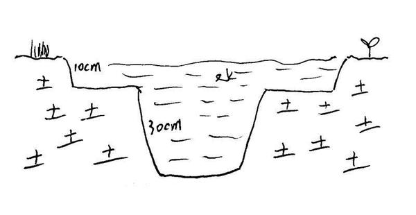

    终于,就要开始向下挖了。但是怎么挖,工人师傅不知道,讲也讲不清,我就画了一张图。
    新池塘的纵切面我是这样设计的(下图为灵魂画作):

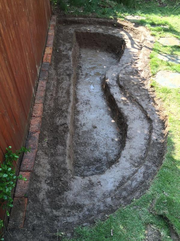

    说明一下,两边是土,中间是水。池塘两边首先有大约宽 30 公分左右深 10 公分的浅滩区,然后靠近中心处再往下挖 20-30 公分(深水区为 40-50 公分)左右,这样就有了纵向以及横向的深/浅水区。浅水区的存在有几个作用:1.可以使得用来装饰和修边的鹅卵石有地方放,2.适合浅水区生活的小动物需要这样的区域来呼吸、晒太阳、休憩。而深水区是为了让池塘的水量更大,温差更小,冬天更利于池塘里的生物在池底过冬。唯一目前有些担忧的是,新池塘我没有设计得过深,主要是考虑到要和老池塘(最深处 1 米有余)有一定的差异化,具体按照目前的深度运转得如何,只能等过了今年冬天后在下一篇文章里总结。

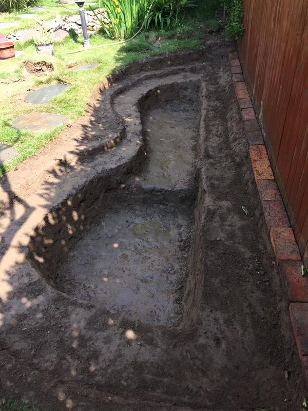

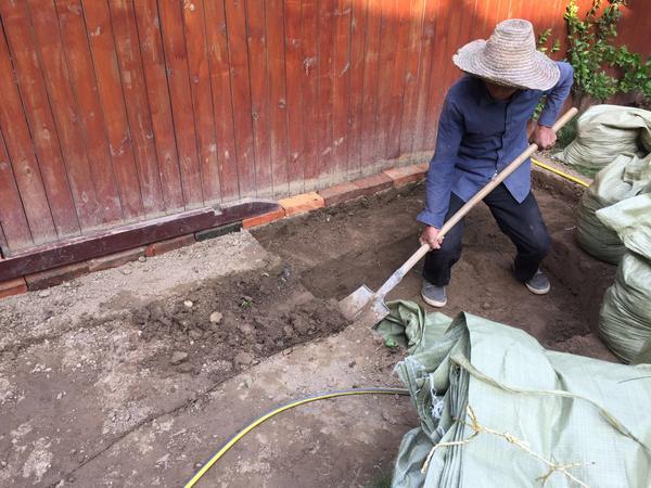

    工人师傅按照我的灵魂画作开始挖土了。

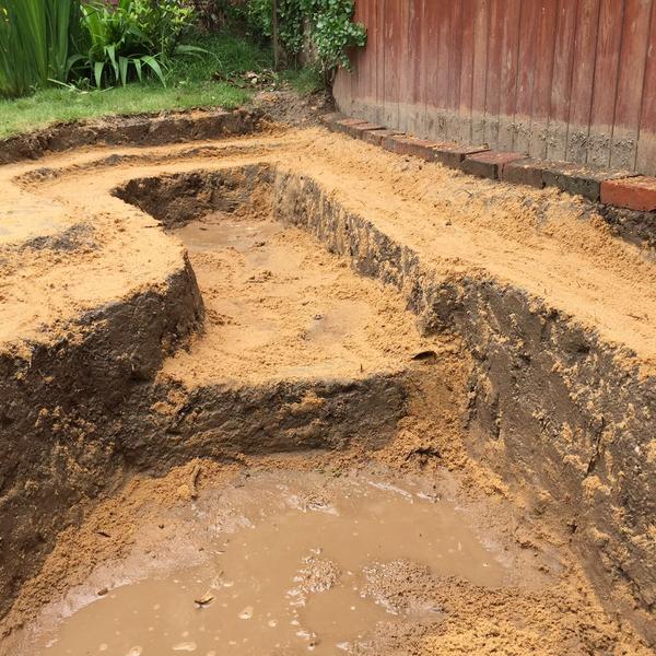

    挖好之后,大致是这样的(下图):
    同样需要用水平尺不断测量两边高低,然后进行调整。
    尹师傅的工作也到此结束,一天多一点的工作量,我给了他 500 元报酬。

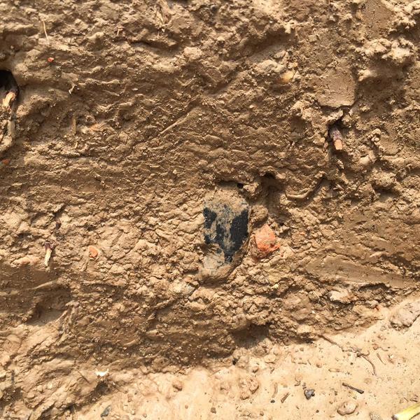

    刚挖好的池塘土比较松散,池岸很容易垮塌,我用自来水管 + 喷雾喷头对着土面喷了一层水,然后将整个池壁周围一一夯实,同时,检查并移除所有坚硬的石块、树根等杂质。
    这些土里的尖锐物一定要仔细去除,否则后患无穷。
    最后的修整工作差不多持续了两天,期间下了一场雨,将土中很多尖锐的石子和碎砖都冲刷出了真面目,于是再次修整,仔细去除所有看到的硬物,这才完成了整个池塘的第一步挖掘工作。

    开始铺设池塘衬垫(也就是防渗膜)之前,必须在整个土面上再铺一层细沙,细沙可以填平很多空洞,使得池底的形状更加牢固稳定,同时也使得池壁更平,摩擦力也更大一些,更容易固定池塘衬垫。微湿的细沙与池塘更配喔。
    全部抹好之后是这样的(下图):

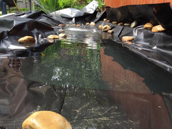

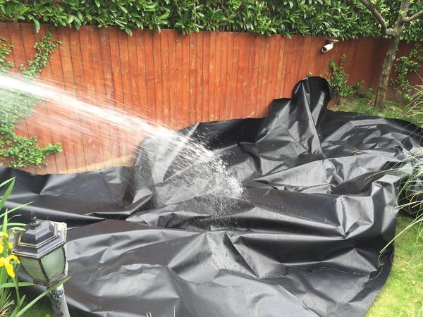

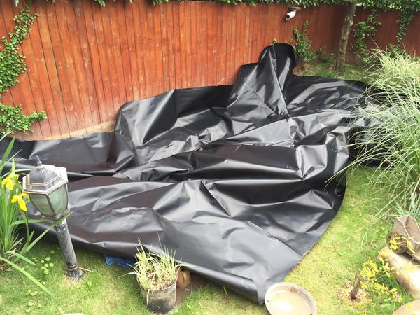

    然后就开始铺设池塘衬垫。

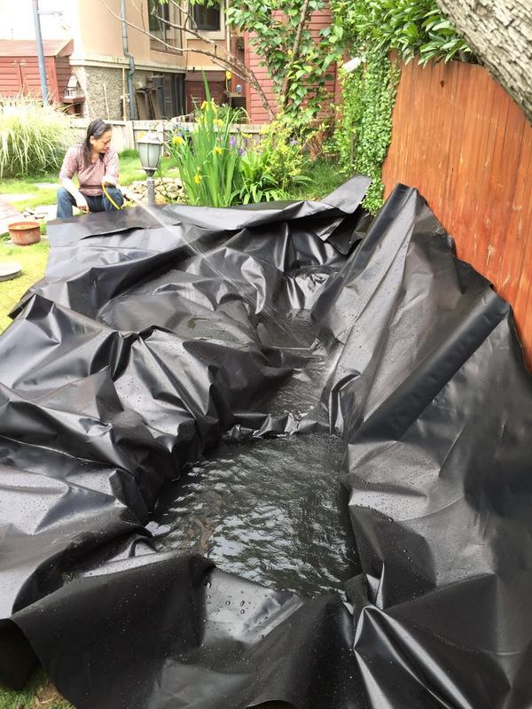

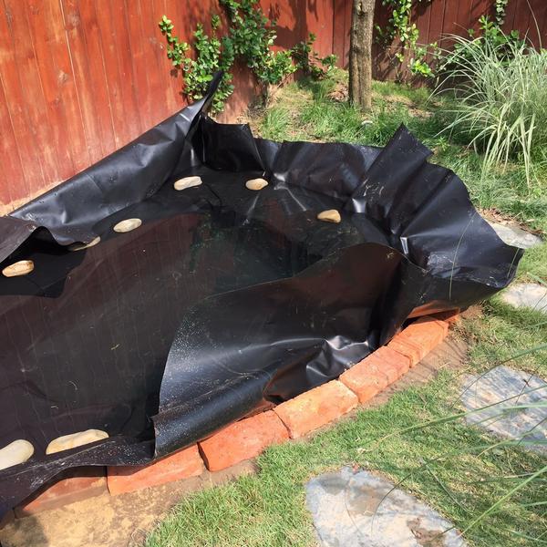

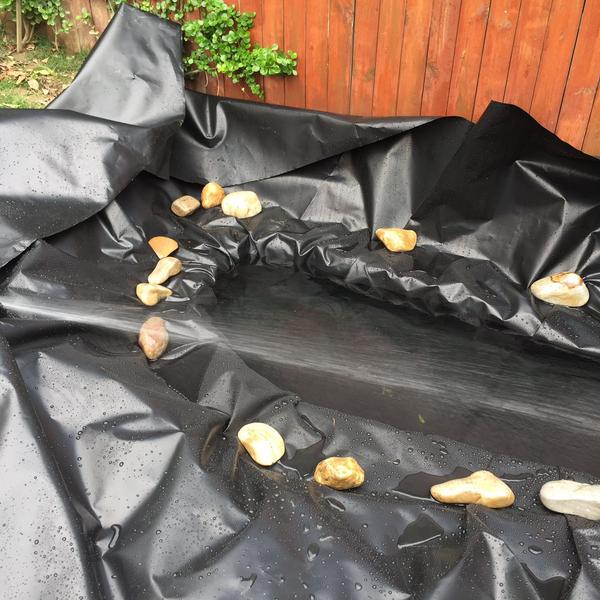

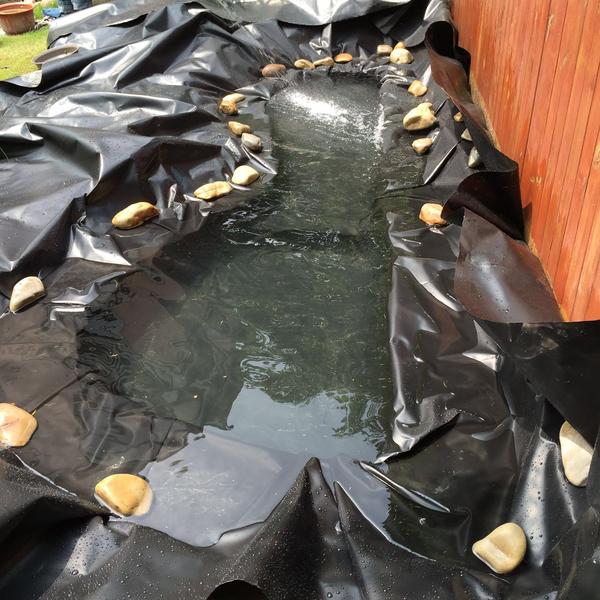

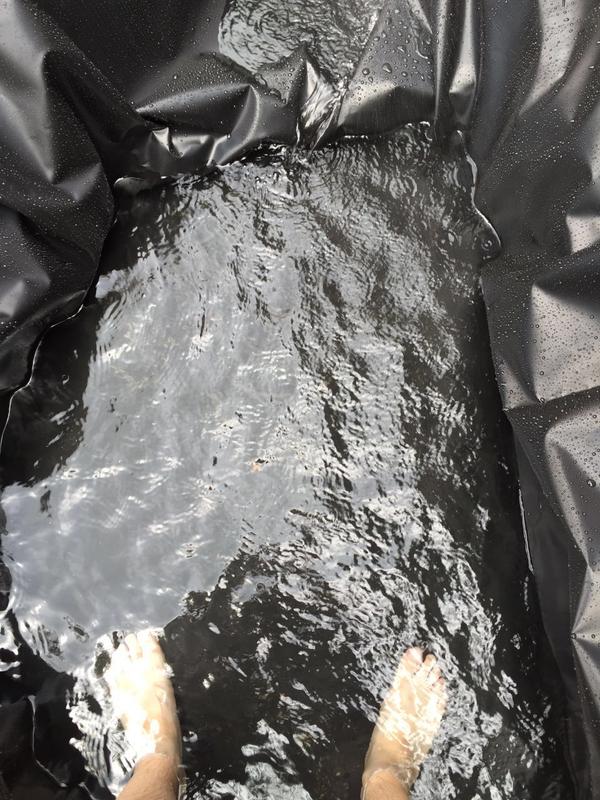

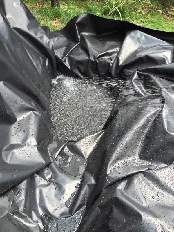

    由于池塘长 4 米,宽 1.8 米,最深处 0.5 米,所以衬垫的大小就需要在 6 米 x 3.5 米左右。直接将衬垫整块覆盖在挖好的土上,开始注水。
    继续注水。

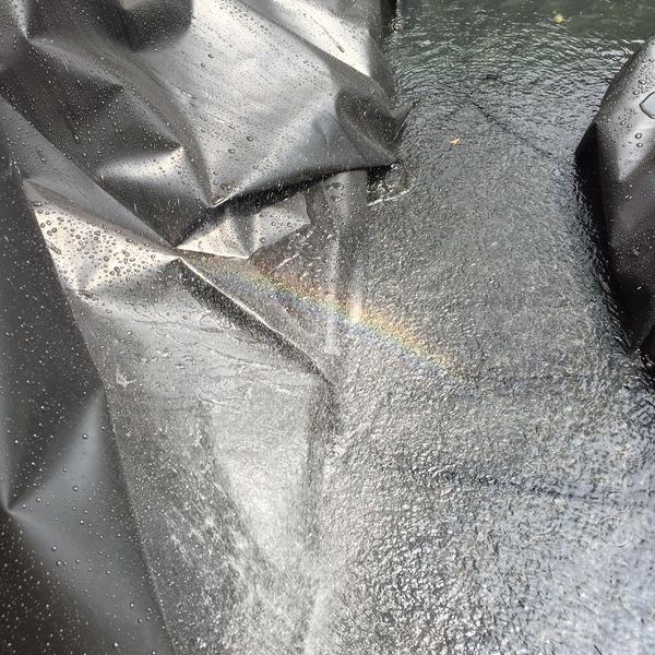

    注水到一定程度后,衬垫会被压到池塘最深处。这时候可以整个人踩上去,一边踩实衬垫,一边注水。因为之前将尖锐的石头都去除掉了,这时候就不用担心衬垫会被割坏。
    水汽在阳光下,就能见到彩虹。
    因为我要站在池子里压实衬垫,所以让我妈帮忙注水。

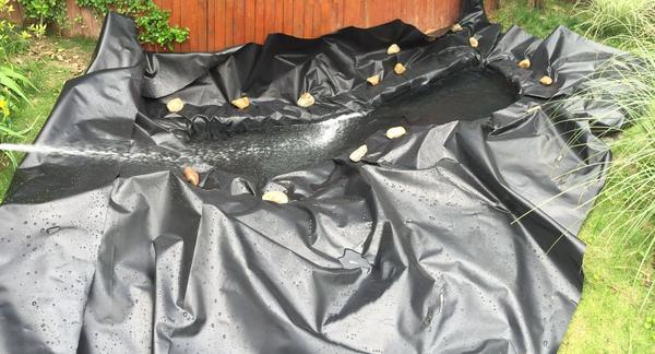

    差不多快注满时,用大的河滩石将池塘边缘固定住。下图是全景照,视觉上有些变形,感觉中间凹了下去,其实是平的。
    继续注水。
    要记得时刻将衬垫皱起的地方折平然后紧贴池壁。
    由于是不规则形状池塘,尤其是还有内凹曲线,所以衬垫会有严重的褶皱,必须折叠好压平。

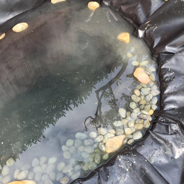

    [​IMG]修边

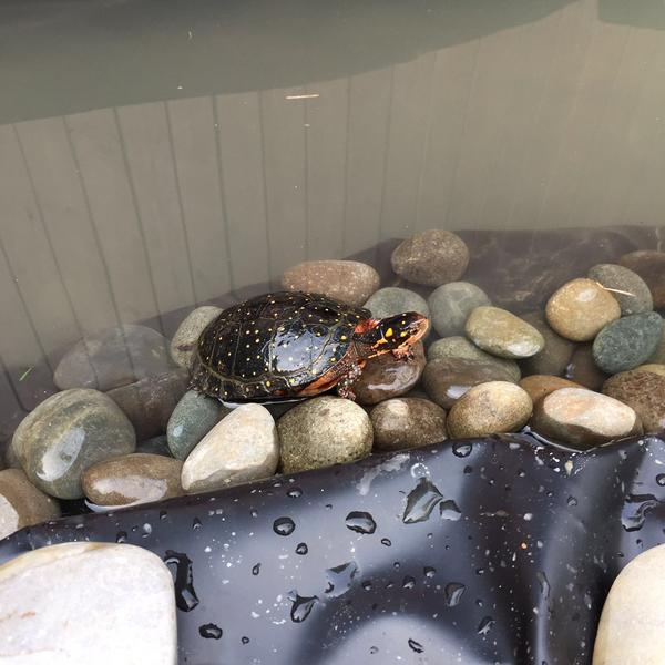

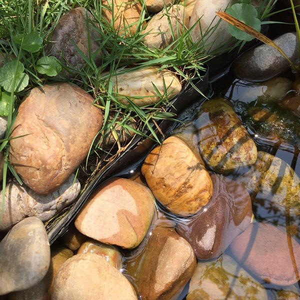

    注满水后,池塘衬垫会被完全压在池壁上,这时就可以开始对池塘四周进行修边了。第一个池塘最大的遗憾就是修边问题。当时对于修边问题考虑了很久,因为我的诉求是:必须将池岸池水无缝连接,让龟类可以自由进出,所以我把池塘衬垫修的几乎与水面平行,仅仅高出一点(下图)。
    然后在衬垫边缘的内外堆放鹅卵石以遮住衬垫。 好处是,岸与水几乎处于一个平面,体型小一些的龟也能很方便地出入。坏处是,一旦大雨或者暴雨时,泥土很容易流入池中,所以暴雨后,水总会混个半天(但很快会恢复清澈)。
    所以新池塘我决定抛弃之前的修边方案,改为用 95 砖垫高 5 公分。

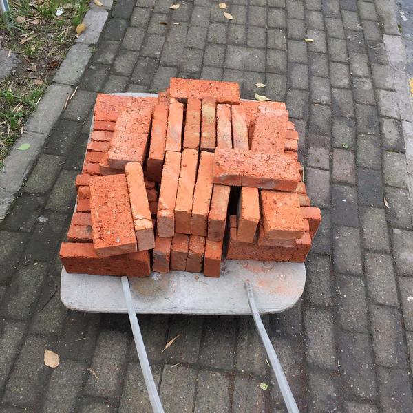

    在小区门口的五金建材店买了 60 块 95 砖。老板嫌赚的少,给了我一个板车让我自己拖回家。

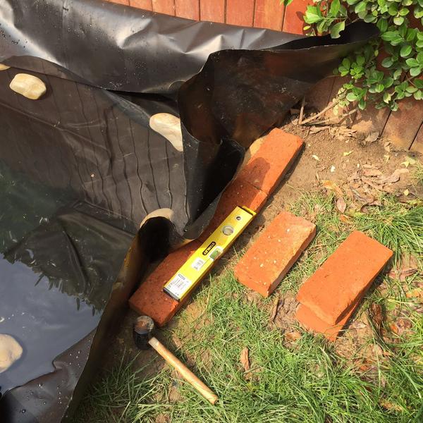

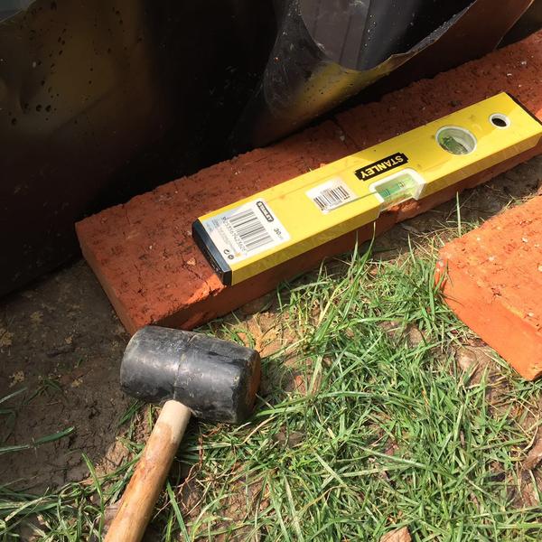

    搬完砖,开始沿着池岸铺砖,砖铺在衬垫下。
    我用一把更短的水平尺和橡皮锤子来确保每块砖都放稳并处于水平。
    铺完砖是这样的:
    这时候要注意的是,在修剪池塘衬垫时,边缘留下的长度要盖过砖块且再长出 5 厘米左右,才能更好地用鹅卵石压住衬垫。

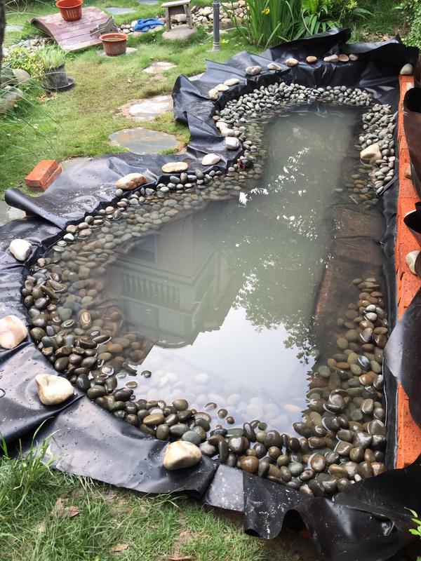

    铺卵石

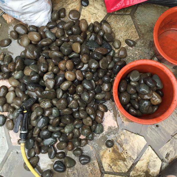

    衬垫处理完就进入了最艰苦卓绝的阶段。刚拿来的整袋卵石混着河泥,很脏,而且也会有个别破损的,所以需要清洗并挑拣。我的手原本如少女般细嫩,洗完几百上千斤石头之后,终于变成了劳动人民的手。
    开始我想偷懒,不加清洗直接放进池塘,结果是这样的:
    不但会让水浑浊不堪,表面漂浮一层油膜,后期更是要很久才能彻底弄干净,所以不如先洗一遍。
    就这样洗了 800 斤,腰酸到不行。光洗还不行,还要挑出破损的石头,以防止锋利的断面边缘割破池塘衬垫或者伤到小动物。当然,特别丑陋的石头也要挑出来丢弃,毕竟看颜值。

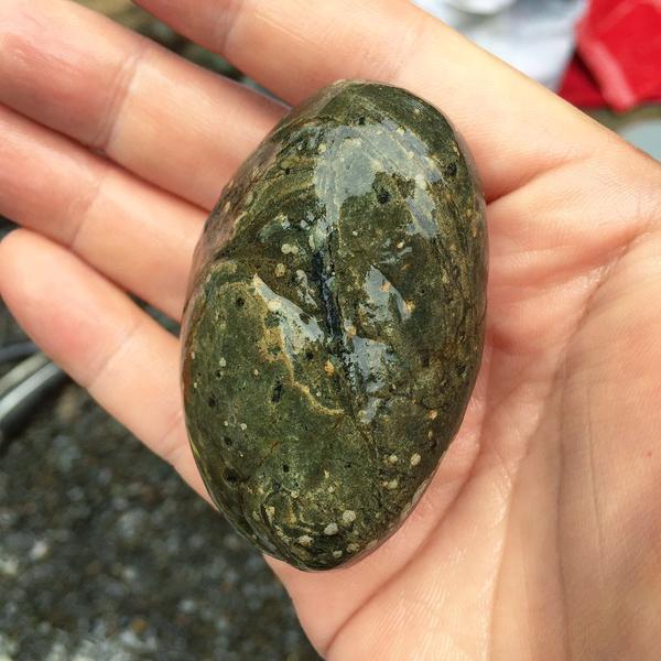

    洗到一颗漂亮的石头,也会爱不释手。
    洗完挑完一盆,就往池塘里端一盆。
    先把内圈填满。
    过程中,一只星点已经迫不及待跑来感受新的栖息地了。

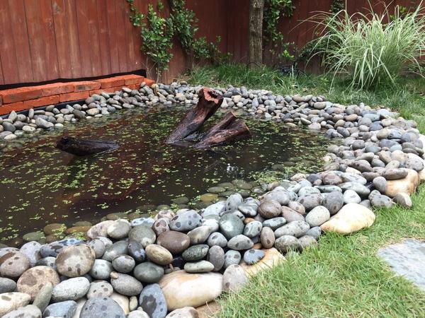

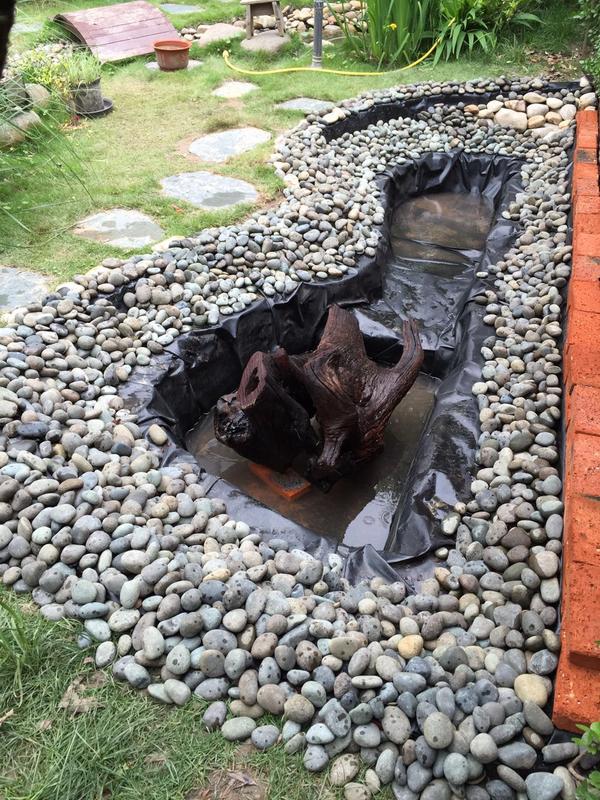

    铺完内圈,再铺池岸,顺便将水抽干后把准备好的沉木放入池中。

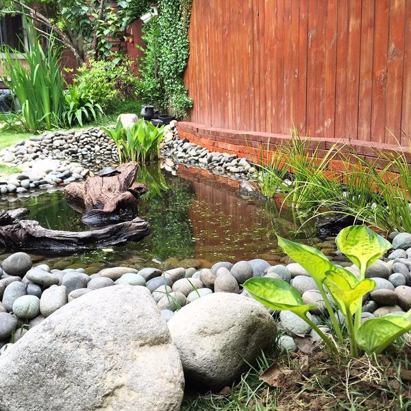

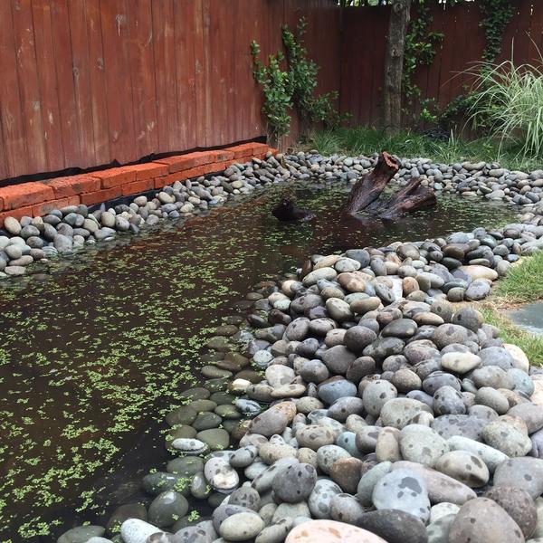

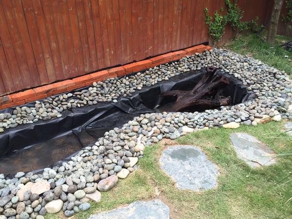

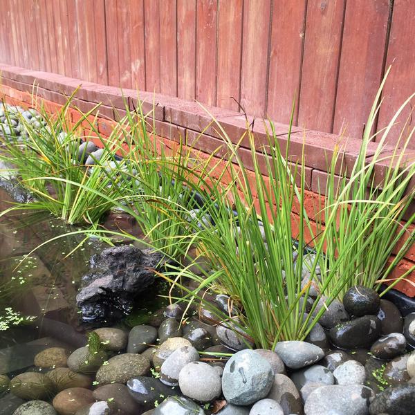

    这里要再提一下之前说到的靠近木围墙这一边的池塘修边问题。最终的解决方案是,在衬垫下垫一块砖紧贴木围墙,在衬垫上再铺两块砖,然后修剪多余的部分。开始会显得有些不自然,但假日时日,砖块开始长青苔,开始变得斑驳之后应该会很好看。再加上后期周围植物的点缀,效果应该不错,也算是目前我能想到的比较好的修边方案。

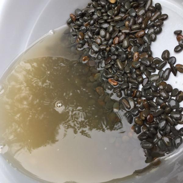

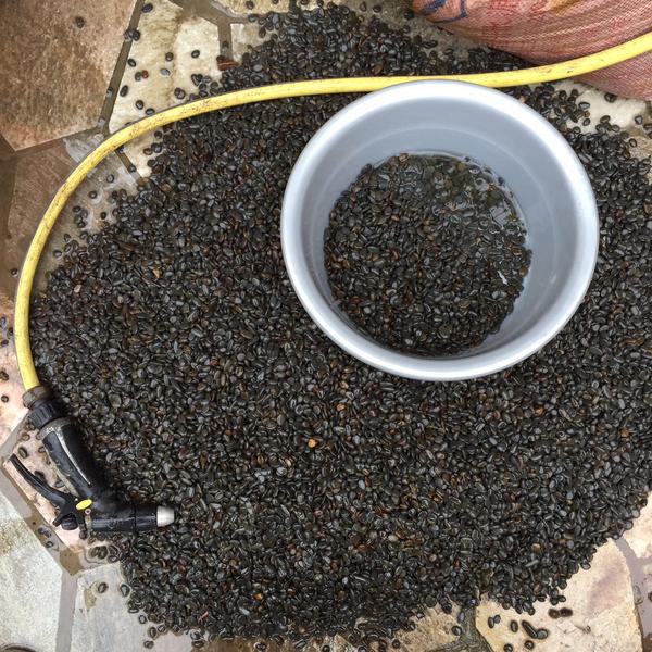

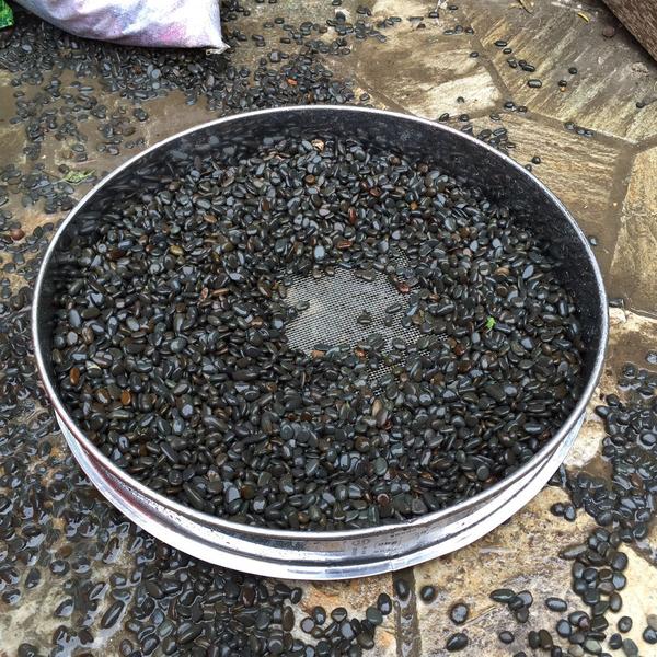

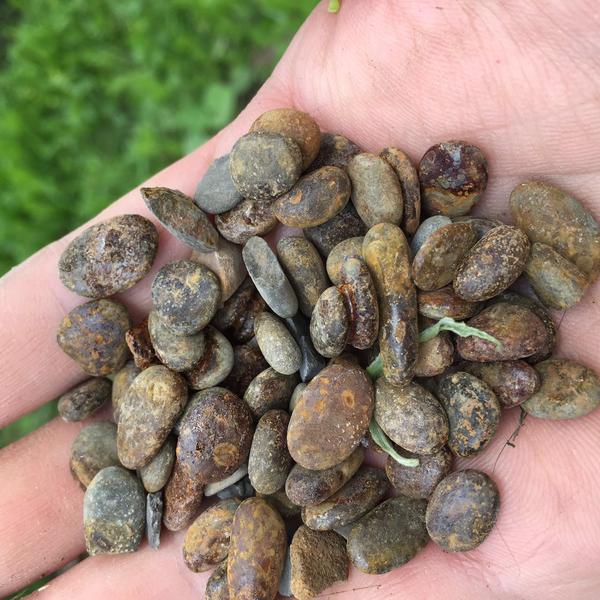

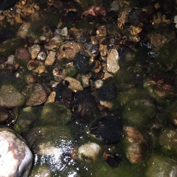

    修边的青灰色鹅卵石铺好之后,就要考虑池底的问题了。大池塘一开始完全没有考虑这个问题,导致水里的各种菌群无法着床繁衍,后来才做了补救措施。所以新池塘我决定用长度 1cm 左右的黑色小粒石头(铁胆沙)铺设池塘底部。所以又买了差不多 250 斤小石头。

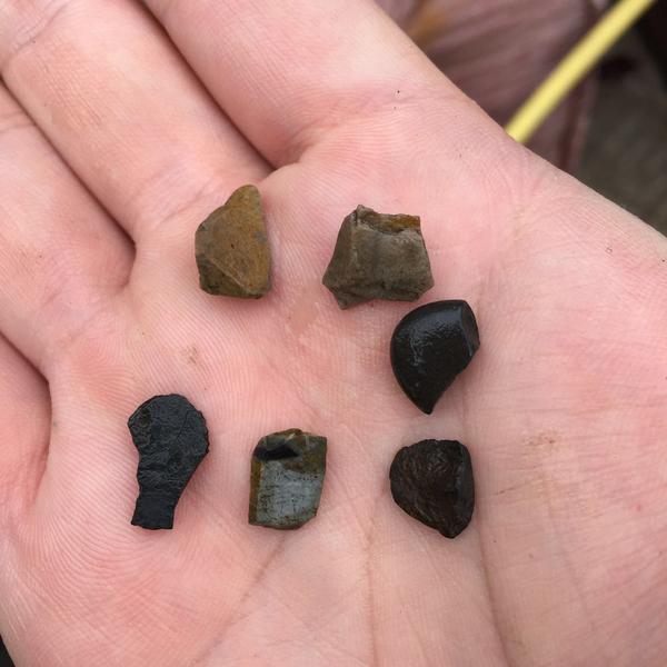

    然而万万没想到,洗小石头要比洗大石头难十倍,花的时间也要多十倍。破碎的小石头往往无比尖锐,所以要尽量把所有坏的挑出来。而且名叫铁胆沙,顾名思义,这就是含铁的石头啊,暴露在空气中的铁很容易氧化成铁锈,所以不但要挑出坏的,还要挑出太多铁锈的,毕竟看颜值啊。我觉得吧,这件事的难度和建造池塘本身相当。
    不停地洗,不停地洗,还是能洗出黄黄的水。
    不停地挑,不停地挑,还是能挑出尖锐的碎石和过度氧化的铁锈。
    后来洗得太慢,干脆买了一个筛子继续洗……
    (本文在此处洗石头洗了差不多一周时间还没洗完一半……继续埋头洗)

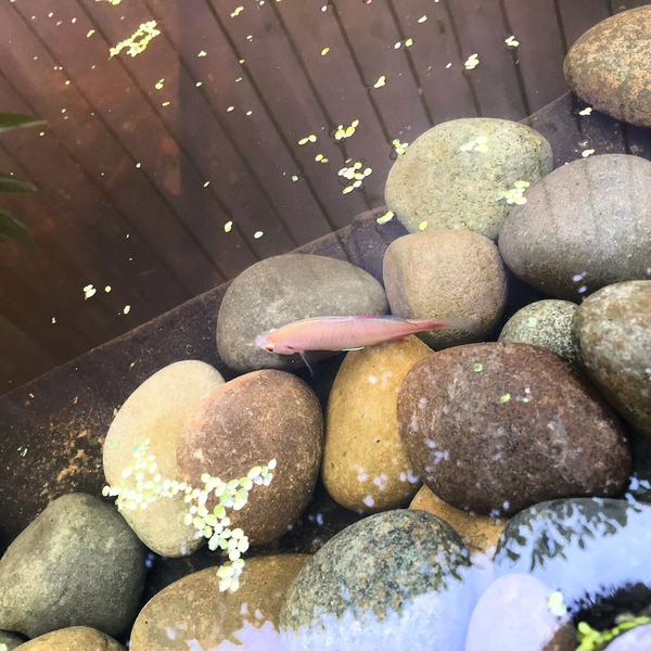

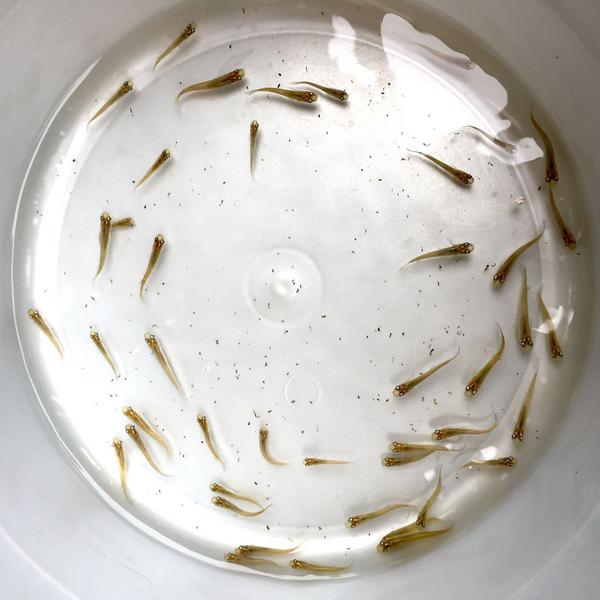

    第二批进入 B 池的则是 20 条白云金丝鱼和 40 条青鳉。这些原生鱼真是太适合自然池塘了。白云金丝能否在上海过冬是个考验。

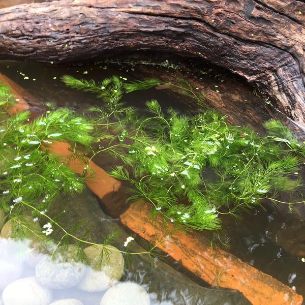

    顺便放了金鱼藻入池。

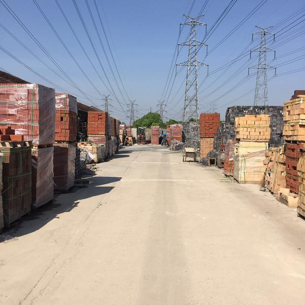

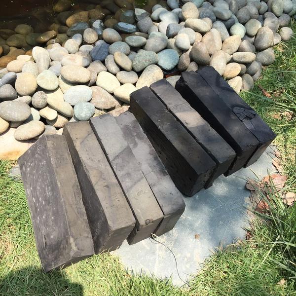

    由于池塘衬垫非常光滑,为了龟类更容易上到浅水区浮出水面,所以池壁四周放了一圈砖,美中不足的是,想买深灰色砖,但因为网购,最终给了我咖啡色(这特么是咖啡色?)。后来想了半天,还是决定要换成深色砖,否则水里一圈红色也是很不和谐,并且大池塘当初就是这一圈红砖铺完特别别扭,好在天长日久,丝藻将一切都染成了绿色。为了不重蹈覆辙,果断驱车前往砖厂。
    跟老板说,我要 100 块黑砖。老板也是个精明的人,看人开价,直接告诉我 1 块 8 一块砖。我装出特别懂行的惊诧表情说道:普通 95 砖也就几毛一块,你这黑的就要一块八?老板显然也是有备而来:普通红砖几毛可以给你呀,但这种黑砖是直接用来盖房子的喔!最后因为天很热,我想早点回去,就咬着牙买了 80 块砖回家。

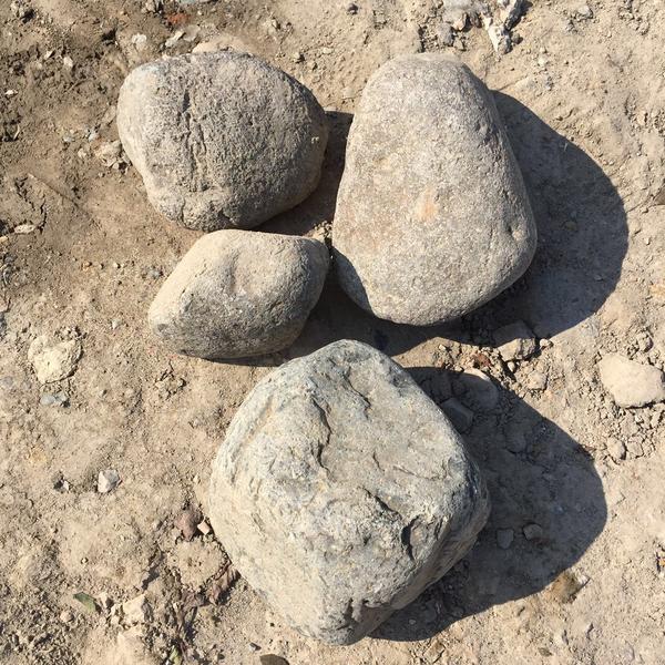

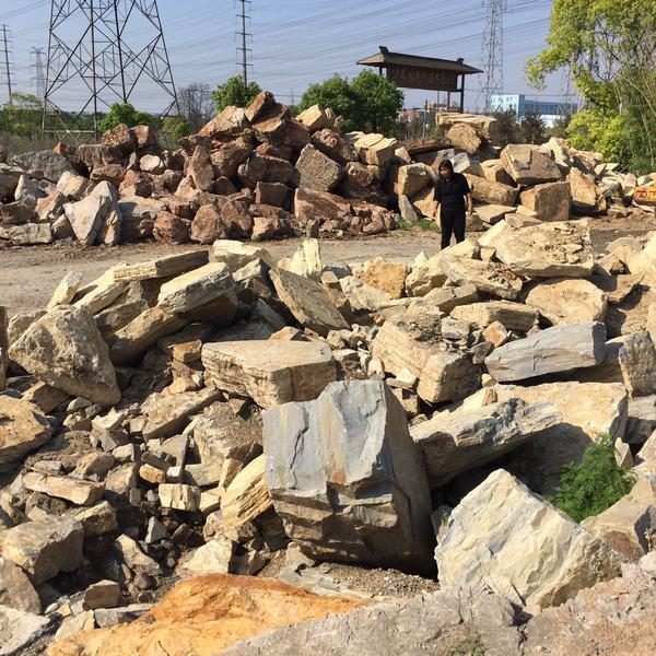

    去完砖厂,因为就在不远处,就去了万春园(一个专门卖景观石材的地方)想挑几块大的河滩石用来做池岸边的造型。前年我就在这里买的鹅卵石。
    结果挑了半天,只挑出了还凑合过得去的四块石头,花了 20 块钱。
    回家继续铺黑砖。
    铺完黑砖后,效果和谐多了。

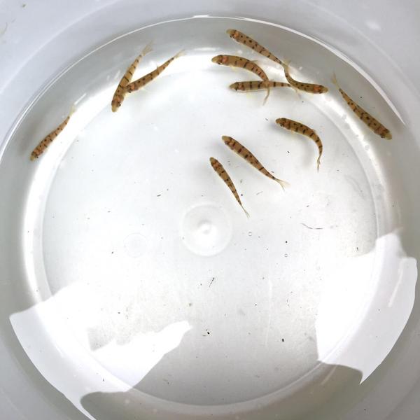

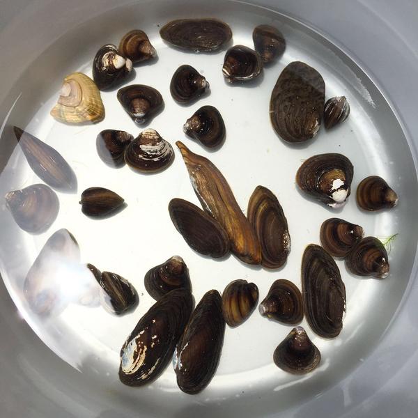

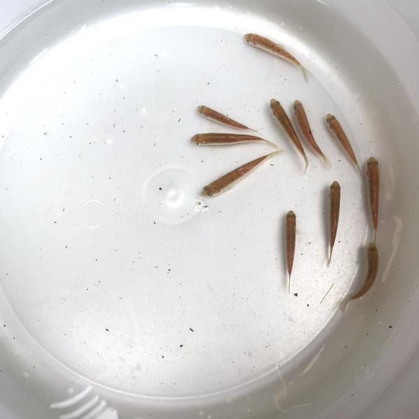

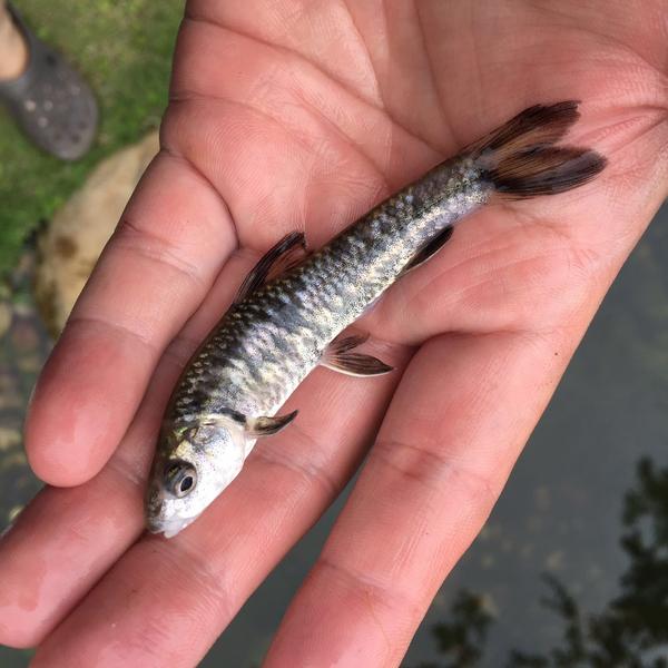

    第三批入池的则是为了丰富鱼类种群多样性:黑鳍鰁、光唇鱼、条纹小鲃、棒花鮈、鲦鱼(餐条鱼)以及又几十条青鳉。最后,在铺设完垫底的铁胆沙后,又放了 20 只杜氏珠蚌入池,作为鳑鲏繁殖的媒介(为什么鳑鲏的繁殖一定需要蚌的帮助,请自行脑补或搜索)。
    青鳉(下图)
    黑鳍鰁(下图)
    光唇鱼(下图)
    条纹小鲃(下图)

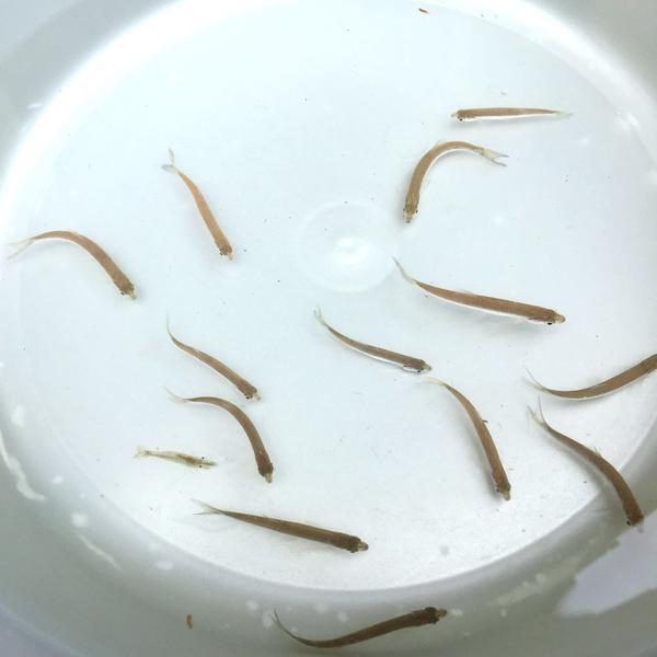

    鲦鱼,即餐条鱼(下图)
    棒花鮈(下图,有说只是鮈但不是棒花鮈?请专家赐教)
    杜氏珠蚌及河蚬等(下图)

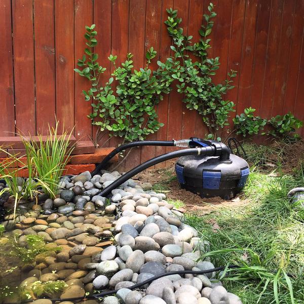

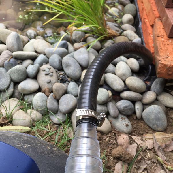

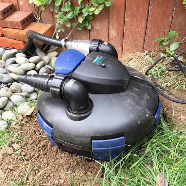

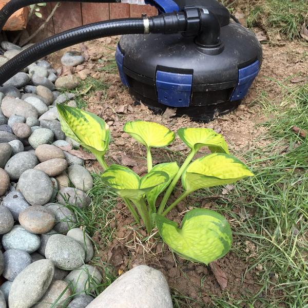

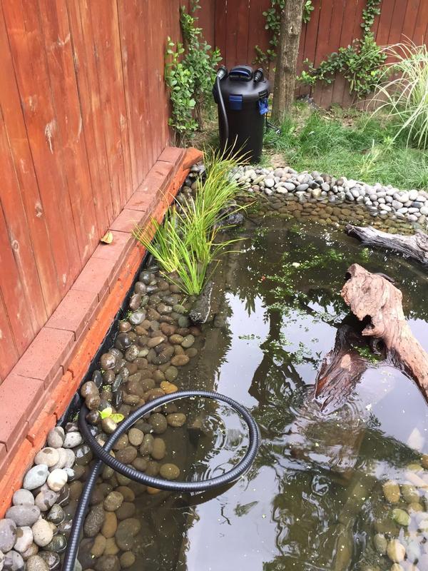

    先大致确定过滤桶将要摆放的位置,然后将出水管沿着靠近木围墙一侧的砖块排布,隐蔽在卵石下。直到整根水管排布到出水口处为止。
    水管排布好之后,将过滤桶下部桶身埋入土中,这样既稳固又不至于太显眼。

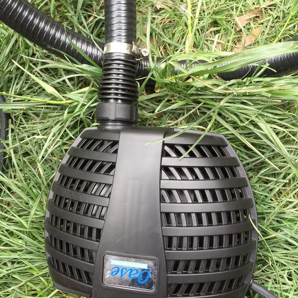

    将出水管连接到过滤桶的出水口,将进水管一头连接到潜水泵,另一头连接到进水口。所有连接处都用不锈钢喉箍卡紧,如有漏水,略松的接口还要用生料带先包裹一下。
    全部连接紧密之后,将潜水泵放入水中,调整一下水管位置,全部隐藏在卵石下。最后的效果如下图:
    潜水泵要放在池塘最深并且距离出水口最远的地方,这样才能最大限度的让所有的水参与循环。过滤桶位置我决定就放在靠近潜水泵一侧的岸边,然后连一根较长的出水管一直到上游出水口。
    一个简单实用的池塘水循环过滤系统就安装好了。

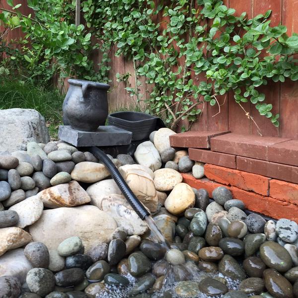

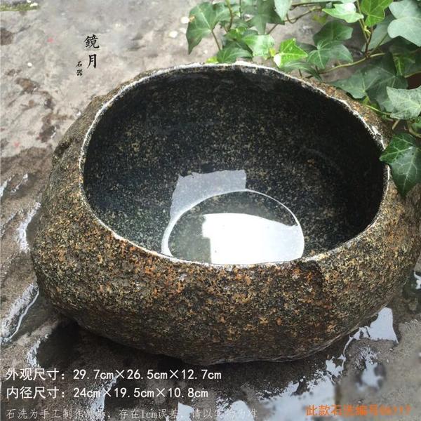

    出水口放在池塘上游。在淘宝物色了手工泥瓦花盆作为出水口的装饰,但是买小了,怎么看都不合适,只能先放着随便装饰一下,回头再慢慢改出水口的造型。如果你有好的想法,也请在评论中告诉我。
    2016.5.15 更新:
    看中了一款石盆,打算让店主改造一下,前面做一个豁口,后面凿一个进水口,然后做溢流的出水。但是目前还只是一个构思。

    岸边植物,用来点缀池岸,美化边缘。买了蝴蝶兰鸢尾和各种玉簪。
    蝴蝶兰鸢尾想了半天还是种在了大池塘岸边,因为正好有一块地方有点空,等鸢尾长好之后,散开的叶子垂在池岸边会很好看。
    玉簪种在过滤桶前面,长开之后,可以遮蔽住过滤桶。
    玉簪前面还摆了两块大石头用来拗造型。
    水生植物方面,先买了十棵金线蒲点缀一下。有适合浅水种植的植物也请在评论中推荐给我。

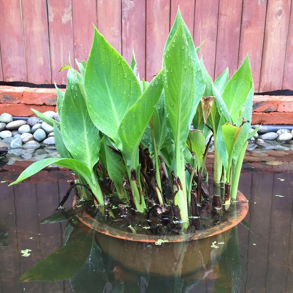

    在浅水区放了一盆美人蕉,也可以让龟苗和小鱼在此躲避。
    芝麻浮萍则是 B 池的第一个试验品,主要起到遮盖水面的作用,一方面可以让水下的生物感到安全,一方面能够抑制水中丝藻的疯长,这也是大池塘目前面临的问题之一(大池塘目前使用水葫芦,看看能否遏制丝藻)。然后是金鱼藻,用来给小型鱼类一个安全的空间。有适合池塘的水生植物,也请在评论中推荐给我。
