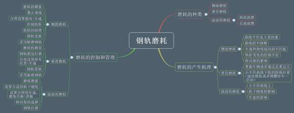

    废话不多讲,照例先上一个提纲。说个题外话,我发现回答这类问题如果不先做提纲的话,最后就会不知道偏到哪里去了……
    我们先从钢轨磨耗的种类开始。一般有三种,侧面磨耗、垂直磨耗、波浪形磨耗。还有一种磨耗是马鞍形磨耗,由于不典型,现在也少了,本文就不讲了。

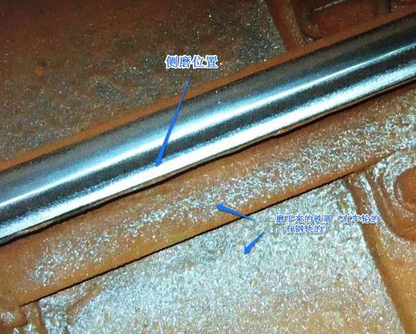

    —侧面磨耗。一般简称钢轨侧磨,顾名思义,就是钢轨侧面因为与车轮的相互作用产生的磨耗导致廓型发生变化。看看下面的图:
    上面这两张图,一个是换下来之前的,一个是换下来之后的。有人要问了,卧槽,都磨成这样了,你们干什么吃的?看了这样的图片我还能安心坐地铁么?
    这个不用担心,标准后面我会讲的,你们只要记住,标准的制定都是严格把住安全底线的,我们是一定会严格按照标准来的。所以,欢迎大家愉快的坐地铁啊。

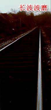

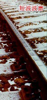

    —波浪形磨耗。简称波磨,是指钢轨顶面(部分位置可能在顶面和侧面的交接位置,我们称为轨距角)出现的有规律的不均匀的波浪形磨耗,一般分为长波波磨和短波波磨。看图:

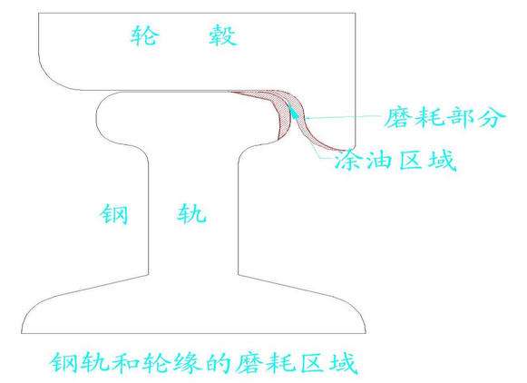

    ——曲线半径。侧磨几乎都只在曲线上特别是小半径曲线上出现,直线上的侧磨几乎可以忽略。车辆是在钢轨上运行的,钢轨的主要作用是承重和导向,在曲线上导向作用更加明显,车轮轮缘会紧贴着轨道曲线外轨(专业术语叫上股)运动,形成车轮和钢轨的两点接触,加剧对钢轨的磨耗。说白一点,就是车轮通过曲线时,轮子和钢轨紧贴在一起,在互相“啃”,钢轨有磨耗、车轮也有磨耗,看看图大家就明白了。

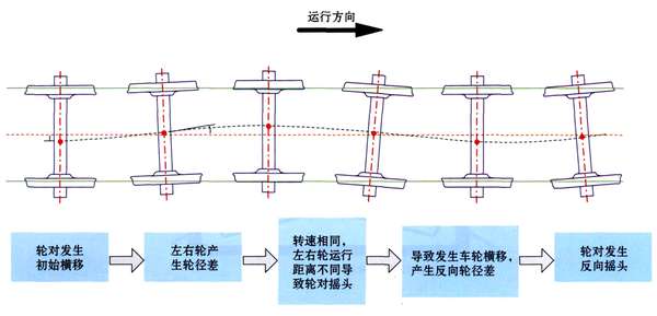

    另外,车辆在钢轨上运行的时候不是严格意义上的直线或者曲线运动,而是一种蛇形运动。

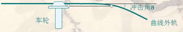

    蛇形运动是由于两根钢轨之间的距离(轨距)大于两轮缘间的距离造成的,在一定的幅度之内是有益的,太大了就有害了,这个问题复杂,不展开说。蛇形运动会导致车轮和钢轨接触是有一定的冲击角,在曲线上,这个冲击角也是侧磨的原因之一,曲线半径越小,冲击角越大,这也是前面说的车轮、钢轨互相“啃”的体现。

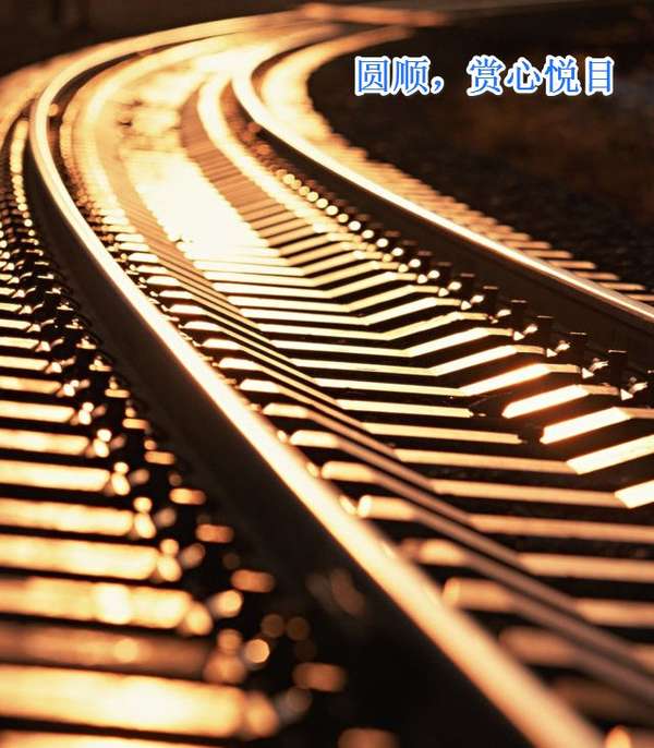

    ——曲线的不圆顺。对于曲线钢轨来说,圆顺是最重要的,圆顺就代表着车轮能够更加顺利的通过曲线,反之,不圆顺就会出现更多的不顺利、更大的磨耗。这点非常易于理解,咱们用图来说明:
    这个是圆顺的曲线,那么不圆顺的……,大家自己想吧,我是不会把我不圆顺的图拿出来的。蛤蛤

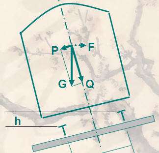

    ——车速和曲线超高的不匹配。列车在曲线上运行时,产生向外的离心力,以 F 表示:
    由公式可知,离心力的大小决定于列车运行的速度和曲线半径。速度越高半径越小离心力越大。离心力使曲线外轨受到很大的挤压力,不仅加速外轨的磨耗,严重时会造成机车车辆脱轨或倾覆。为了平衡离心力,应在曲线外轨上设置超高,借助车辆重力的水平分力来抵消离心力,以达到曲线里外两股钢轨所受的垂直压力大致相等,钢轨磨耗均匀,增加旅客的舒适度。
    超高的计算公式:
    从公式可以看出,一个超高值对应着一个唯一的速度值。曲线一旦建成,超高值也就确定了,但是每列通过这个曲线的车的速度不可能完全等于超高对应的速度值,当偏离比较大的时候,对一侧钢轨的冲击就会变大。而这个偏离,是不可消除了,很多时候还很大。

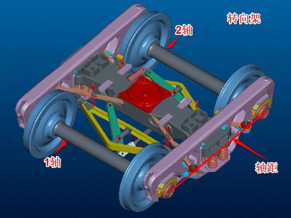

    ——车辆转向架的因素。这个一句话说不清楚,简言之就是轴距(同一个转向架上两根车轴的距离)越大、车轮啃钢轨越厉害、磨耗也就越厉害。一图抵千言:
    所以,钢轨的侧磨几乎都是在曲线的外轨(上股)出现,曲线半径越小、曲线不圆顺、轨距越控制不好、车速偏离越大、转向架轴距越大,侧磨就会越大。

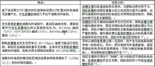

    ——振动说。但是波磨不仅仅在曲线上出现,在直线上也有,这是蠕滑说解释不了的。人们同时又发现直线上的波磨大都出现在减震扣件地段。(这里体外说一下减震扣件,主要使用在地铁上,地铁由于建造在城市中,震动和噪音成了公害了,所以很多地方使用了减震扣件,原理是降低扣件的刚度(就是对钢轨的竖向约束变小,使得钢轨可能更大幅度的上下震动),去的了一定效果)。简单的说,振动说的核心就是认为由于轨下刚度的降低使得钢轨振幅加大,使得钢轨和车轮之间的接触力有了周期性的变化,进而产生了波磨。同时,车辆运行速度若和轨枕间距造成某方面的契合行车谐振,也会产生波磨。这两个因素里,刚度是主要的。下面咱们看一个表吧:
    上面两种不同的说法构成了现在波磨产生理论的主题,蠕滑说解决了曲线波磨成因问题,振动说解决了减震扣件地段波磨的成因问题。同时,蠕滑说里的波磨主要是长波波磨,振动说里的波磨主要是短波波磨。长波和短波的划分没有一定的标准,特别是在国家铁路和地铁中更是如此,总体来说,大铁路的波磨以长波为主,地铁由于减震扣件多,波磨以短波为主。

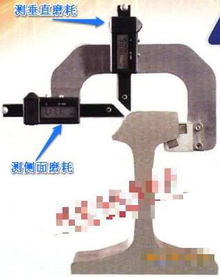

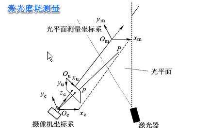

    另一个问题是磨耗的测量手段,有这样测的
    也有这样测的
    怎么来,看钱袋子了,精度都可以保证。

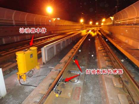

    ——轮轨间润滑。润滑是目前已知的最有效的减缓磨耗的方法,原理是在车轮和钢轨之间形成一层油膜,减少机械接触,降低磨耗。
    涂油有车载的(设备安装在车辆上,向车轮喷油)、有轨旁的(设备安装在轨旁,向钢轨涂油)、有人工的(人工给钢轨涂油,基本已经不使用)。车载的图片找不到了,看看轨旁的吧。

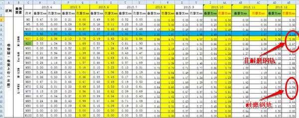

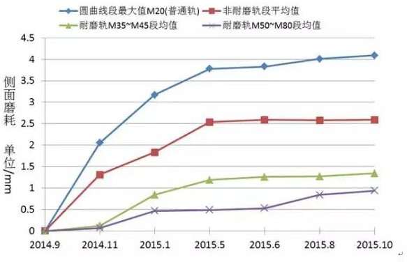

    ——采用耐磨钢轨。要是某些地方需要频繁换轨,那我就建议换轨的时候直接采用全长热处理耐磨钢轨,原理就是把普通钢轨进行淬火处理,使其表面硬度增加,进而增加耐磨性。我可以负责任的说,效果真的很好,谁用谁知道。
    两个红圈,一个是非耐磨轨,一个是耐磨轨,两根钢轨在同一个曲线上相邻位置,磨耗发展差异极大。图片有点模糊,凑活看看吧。

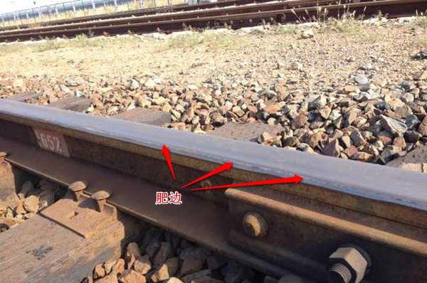

    ——打磨肥边。垂直磨耗一个重要的特点就是会产生肥边,就是钢轨顶部被压溃之后向两边延伸,超过了钢轨侧面的位置,你就想想一下被拍扁了那感觉。
    肥边出现后,不及时打磨会带来很多的问题,会对车辆运行的平稳性带来影响,必须打磨掉。

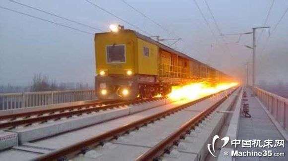

    ——钢轨打磨。波磨不同于侧面磨耗和垂直磨耗,它是可以消除的,而且消除的越早危害就越小,消除的办法就是钢轨打磨。由于波磨深度一般都比较小,0.2—0.4mm 的时候打磨是合适的,这样对钢轨也不会有太大的伤害。看看酷炫的打磨车吧。
