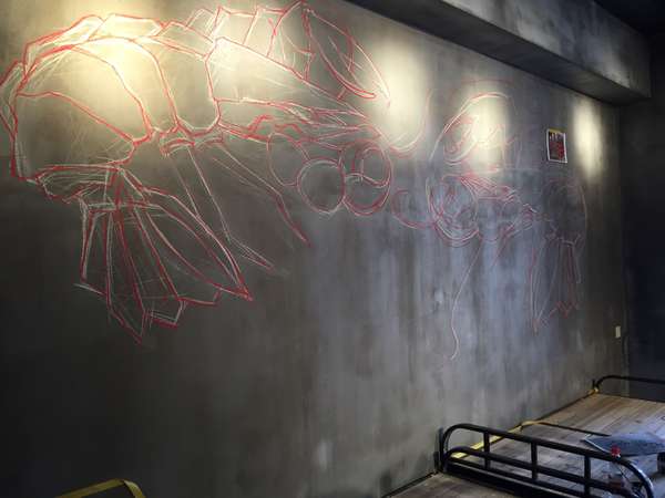

    1.先用色粉起稿。
    这里我们先用了白色色粉打第一遍形,差不多要定下最高最低最左最右的位置。各个形体结构,总的来说按照前面准备的线稿来画,如果实际情况有需要拉长或缩小的形体,就多推远观察。 和纸上画画挺像。 反正把型一定要打准了。 白色画完一遍,再用红色色粉打了一遍型,更加明确这个小龙虾的各个结构。(因为选用红色的颜色所以用红色色粉,视不同情况而定)这里用色粉是在后期可以用水擦掉。

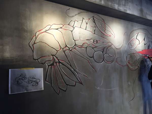

    2.用黑丙烯勾线
    用完色粉后,是用黑色丙烯来勾一遍线。 这里就考验你的“手艺”了。平时画的多手稳,线就勾的漂亮,右边是一个壁画系同学勾的,就比我好多了,我已经好久没画了全凭高中时候的底子……这里的线并非最终的线,之后还会再反复盖几次。 但是保障线条的流畅性和节奏感还是很重要的。

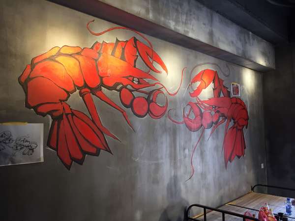

    3.上色
    这里就体现出前期准备是否充分了。
    我们是分了 3 个色层。 先涂了面具最大的中间色,也就是红色。别加太多颜色会把主要的颜色调灰了,而且这个中间色需要调足够的颜料,不然涂一半没了再调就不好办了,谁都不能保证调出一个一模一样的颜色。 上完中间色再上较重的暗部。
    3.重复调整
    在完成初步的上色后需要反复调整。上完暗部后要再勾一遍黑线,勾完黑线有再涂一下中间色,和重灰色,当然要保证每次一覆盖都使得画面变的更精致。细致和耐心比较关键。

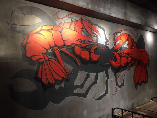

    4.环境的补充
    这里画完两只小龙虾感觉比较空,于是决定再多补了一只背景虾,能衬托环境的。
    于是画了一个较为平面的“剪影虾”,吐槽感觉有点像蝎子。通过环境的衬托來使画面整体产生联系。
    5.补充一些细节
    然后我们加了一些丰富画面的小细节。 上面两只虾在底下那只“剪影虾”上的投影。 选了比下面那个灰色再灰一层的深灰来绘制投影。 显得更生动,层次更丰富一些。 再补上一些高光,用白加一点红就可以了,注意高光要点在转折处,且高光一定要小一点。

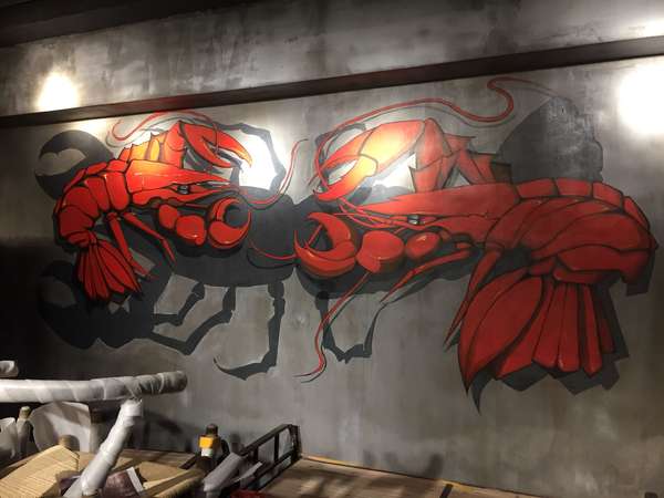

    三.最后的调整
    把之前的色粉用抹布擦掉,看哪里的颜料太厚了活着没涂匀再调整一下。最后再拿出最后状态来勾最后一遍黑线。

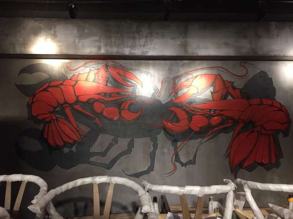

    差不多就这样了。那时候还没开业,没能拍到最终大环境下效果。 见谅。
    差不多的流程就是这样。
