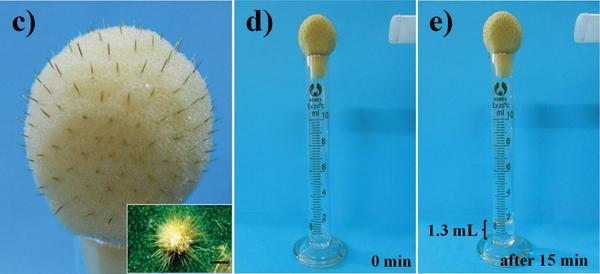

    (在该研究中,研究者将很多人造仙人掌刺插在海绵球上,随后将其至于雾气环境下,15 分钟后,量筒显示已经收集了 1。3 毫升水。)

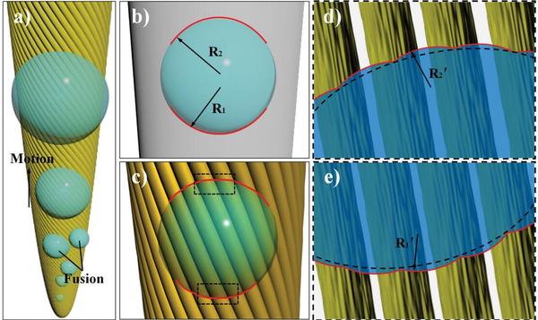

    事实上,人们已经清楚仙人掌刺的水收集能力与其表面的多级沟槽结构有关。这个结构使水珠在拉普拉斯压力与润湿性梯度的作用下从刺的尖部运动到刺的底部。不过,以往的研究把精力都投入到了具有润湿性梯度上的表面上。郭林课题组则另辟蹊径,他们认为,重塑仙人掌刺的微观形貌也应该有效果。
    (水滴在具有沟槽结构的仙人掌刺表现运动与迁移机理示意图。多级沟槽结构使得固液气三相接触线被多重细分,造成水珠的整体拉普拉斯力显著增加)

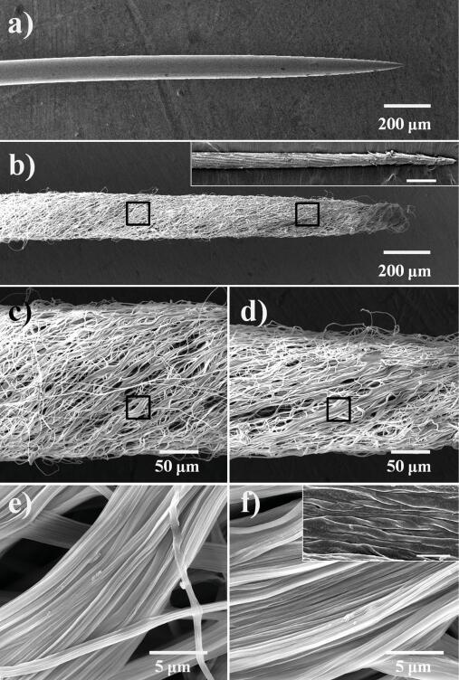

    那么,这样的技术可行吗?他们用电镜逐级放大观察了他们的人造仙人掌刺。从中可以清晰地观察到螺旋分布的纤维与沟槽结构。
    (图 a: 原始的银针。图 b: 人造仙人掌刺,小插图内为真正的仙人掌刺。cdef 图分别为 b 图的逐级放大图。)

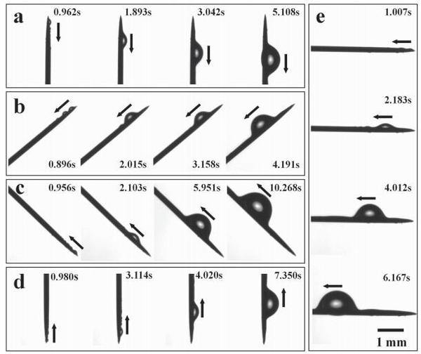

    随后,他们将其至于雾气环境下,在短短的几秒内,水滴便可以在针尖处富集并向针底迁移。
    (在包括逆重力的多种角度下,水滴均可以从尖部运动到底部。)
