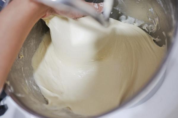

    2,慢速将材料搅拌均匀,中速 3mins,中高速 5~6mins,面团搅打上劲,所有的原材料都充分混合之后。慢速加入黄油。中高速 7mins~10mins,打至面筋完成形态。

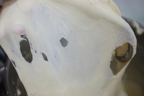

    3,刚开始不太了解面筋的状态,打面期间可以取出来看一下面筋的状态,一个人打面一边拍面筋的形态,一只手抓出来一只手要按快门实在是太纠结。

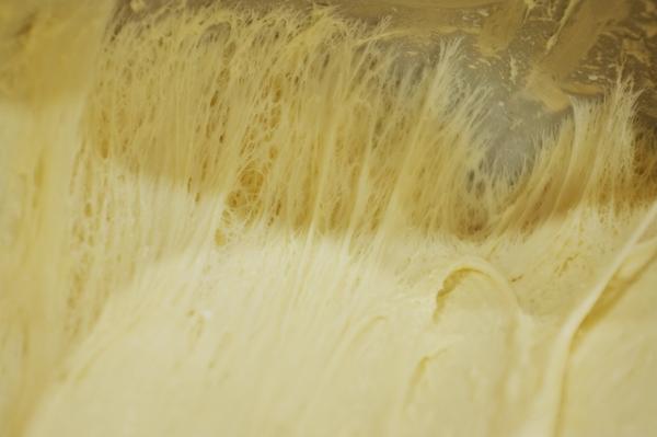

    大家看所谓手套膜的韧劲和开口的光滑程度。下面的状态还差一些。可以高速再打 1~1.5mins。

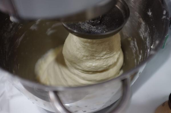

    期间可以观察面缸,接近完成形态的面团会把面缸附近的剩面都沾干净,面团摔打在面缸里啪啪钝响,用手在面盆摔打和揉面也可以这样判断。

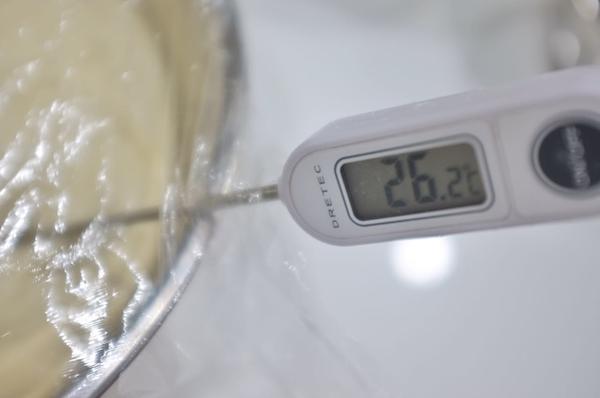

    4,这个配方要求的出面温在 25~27 度之间,如果超过的话,下次打面记得水温还可以降低,打面时间如果过长,因为长时间摩擦生热,适当加入一些冰块也无妨。

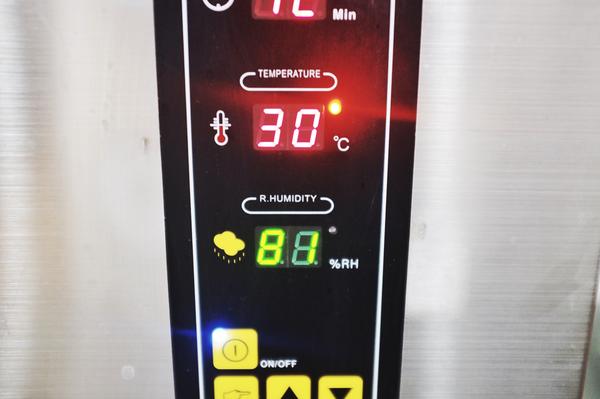

    5,温度确认后,盖上湿布或者保鲜膜,就可以放在室温第一次醒发,但还是推荐放在醒发箱内为宜(温度:30,湿度:80)。

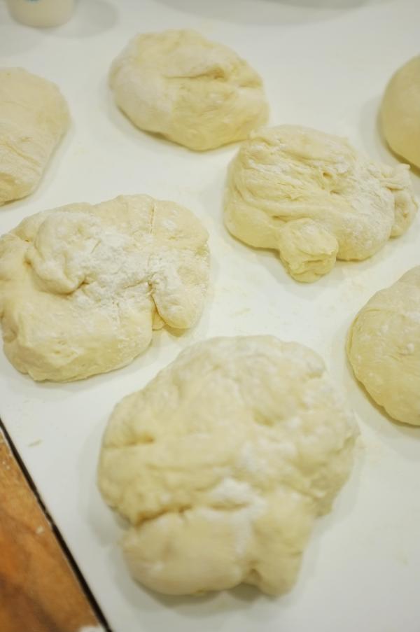

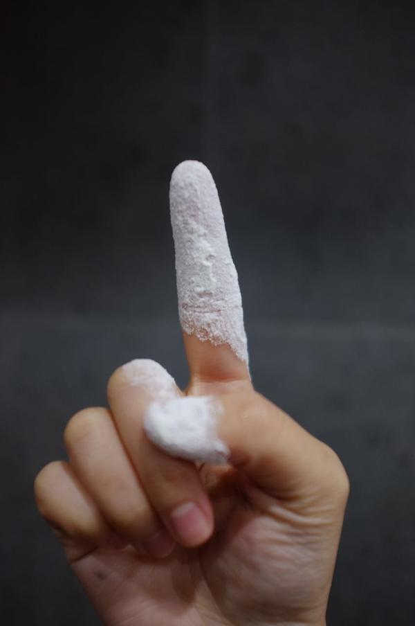

    6,醒发一个钟头后,确认第一次醒发状态。(这时候要祭出大力金刚指!)沾上面粉戳入面团,不回缩即可。
    (看下不回缩和回缩的对比)

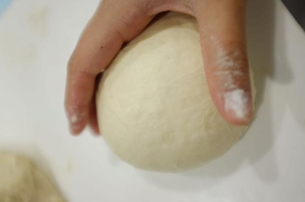

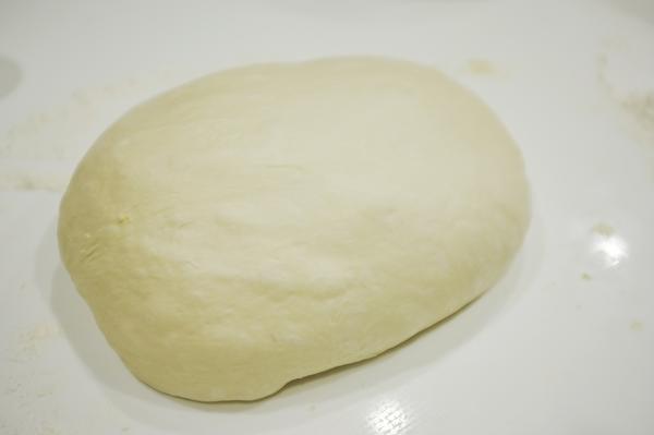

    7,倒出来后可以看看蛛网组织,然后排气收口,再放醒发松弛醒发 20mins.

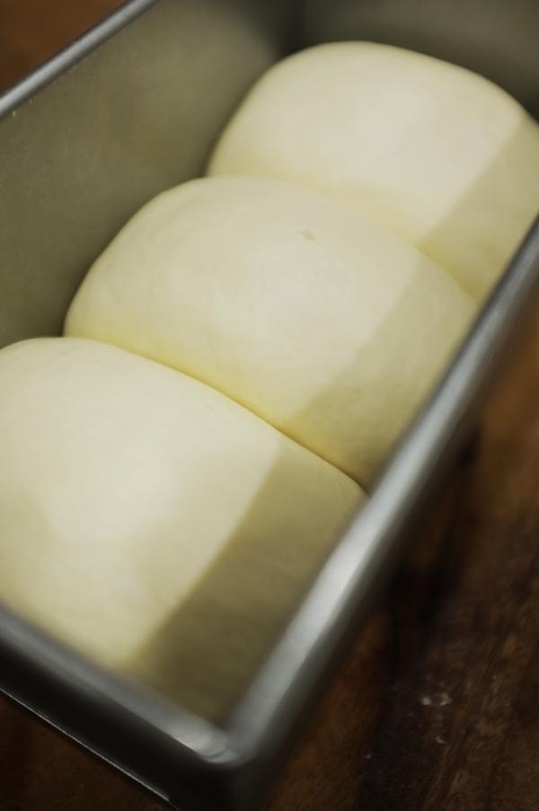

    8,分割面团排气松弛 15mins 后,揉圆,吐司盒里面放 3 颗 230g 面团。

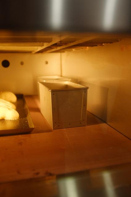

    9,继续放回醒发箱(温度:30,湿度:80)发酵 45~50mins。面团至模型 8 分满。

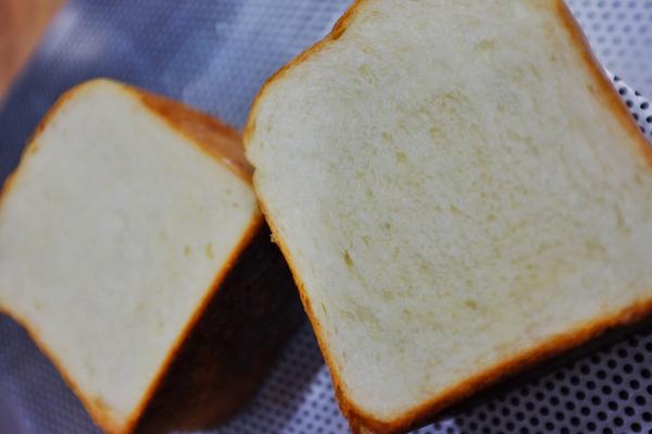

    11,面包出炉一定要快速震模倒出。以防止回缩。刷上黄油增加亮色。怎么判断面包熟了呢。其实还可以祭出温度计,中心温度达到 90 度即可。

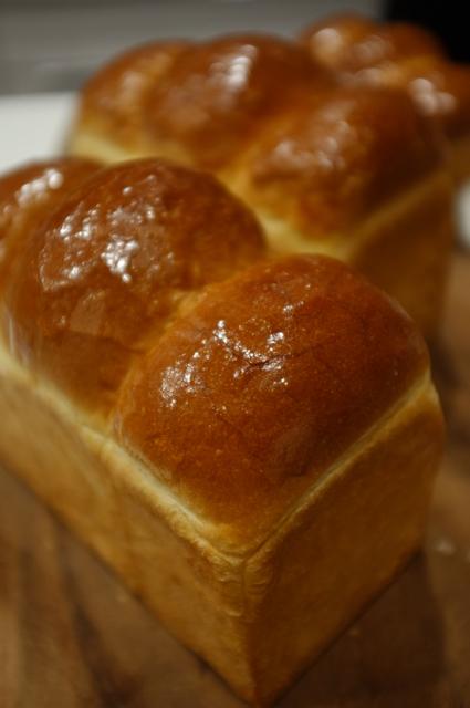

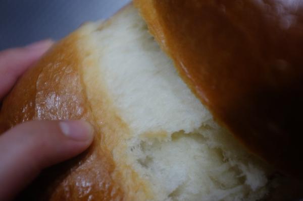

    12,凉了之后切开看断面。因为加了法式粉,外壳酥脆口感有韧劲,但面心依旧松软,有一点接近英式吐司的感觉。
