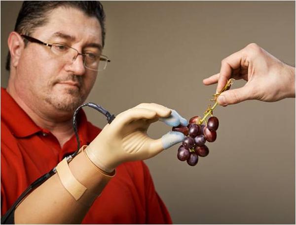

    斯派提克用右手抓住这只葡萄,试图把葡萄从葡萄串上摘下来。但没有成功,葡萄被他的右手手指捏破了。

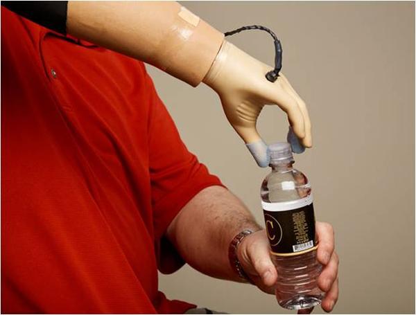

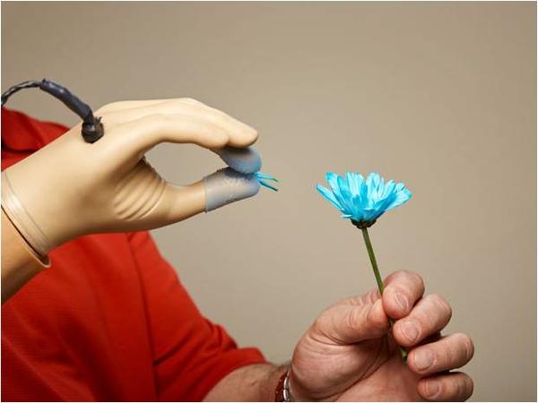

    为了测试这些感觉能否使斯派提克更好地控制他的假手,我们将薄膜力传感器植入他的假手的拇指、食指和中指,并根据这些传感器发来的信号,控制植入他手臂的电极发出相应的刺激信号。斯派提克又拿起了一个葡萄,这次,他灵巧地用右手抓住葡萄,左手拔下了葡萄柄。在这个过程中,葡萄没有受一点损伤。
    在我们的实验中,启动触觉模拟系统后,斯派提克摘下葡萄柄而不捏破葡萄的成功率为93%,而不启动触觉模拟系统的成功率仅为43%。此外,斯派提克表示,触觉模拟系统使他觉得他不是在使用某种人造工具,而是在使用自己的右手。当我们启动触觉模拟系统后,他说:“这就是我的右手”。

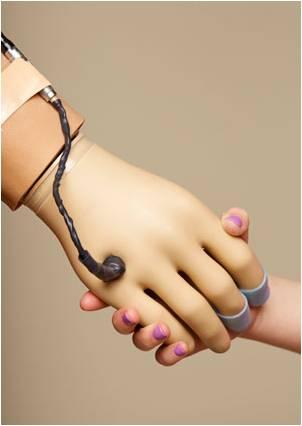

    此外,我们希望,残疾人通过假手能重新感知他人的情感,并表达自己的情感。当我们向斯派提克和其他假手用户询问,他们希望如何改进我们的假肢系统时,他们都希望:能握着爱人的手并产生和原来真手一样的感觉。我们的技术应该能帮助他们做到这一点。

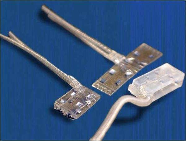

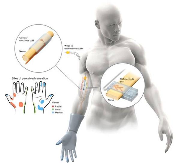

    为了让一只假手有感觉,凯斯西储大学研究人员通过外科手术,将电极植入负责传输手感觉信号的正中神经、桡神经和尺神经。扁平电极(右上图)可以让电流接触神经纤维比传统环形电极(左上图)更加有效。当准确的电信号通过电极导入神经纤维后,人脑会感到他的手心和手背的特定部位被接触,并有不同的触感。尽管信号目前来自外部计算机,研究人员下一步计划将控制芯片植入人体,它可以与假手进行无线通信
    介于两种手段之间的方法是让电极贴在神经轴突表面。目前,能够在一个点刺激神经的系统已经商业化,用于治疗癫痫,并帮助中风病人说话和吞咽。更复杂的多点神经刺激系统已经经过了 10 年的临床试验,用来恢复脊柱损伤患者上下肢的功能。
    20 世纪 90 年代末,我的研究团队已经开始研究这种神经接触电极。早期我们解决的一个问题是,如何在不伤及神经的情况下尽可能增加电极和神经的接触面积。传统电极的圆柱形状和小接触面积使得它们不适合作为环绕电极。我们将电极制成扁平状,使得电极能够跟神经紧密贴合。
    电极连接:这些由作者团队发明的扁平电极包绕一根神经纤维,并允许最多 8 个通道向神经发送信号。
    2014 年,我们推出了最新版本的扁平电极。它拥有 8 个触点,每个触点都提供一个发送刺激的通道。目前,我们已经完成了几例扁平电极植入手术。我们将扁平电极植入参加摘葡萄柄实验的志愿者斯派提克的中神经和尺神经——两根手臂的主要神经。他的桡神经植入了传统的圆形电极。这些电极提供了 20 个刺激通道:中神经和尺神经各有 8 个,桡神经有 4 个。
