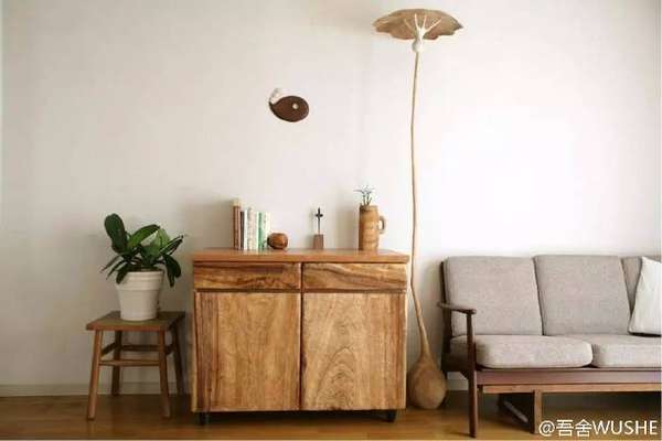

    如果柜体制作采用纯实木材料的话,在柜门及抽屉面板的选材上也是需要分外留意的,下图是我非常喜欢的一张关于边柜柜门的照片。

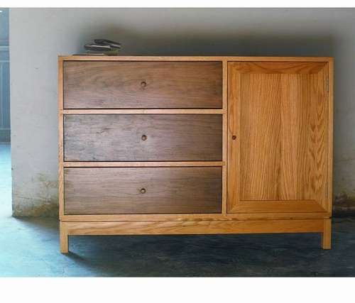

    上图使用了平板拼框柜门与套色的抽屉面板,垂直硬朗的线条加上内敛的胡桃色木质拉钮,形成了一个具有张力的整体,且不失简洁与稳固。
    另外有一张照片,个人非常喜欢这个边柜的质感,温润柔和又有生命力:

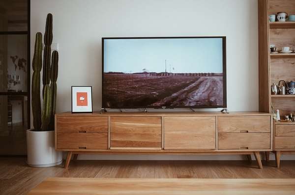

    下图的电视柜见于某位知友的一篇回答,应该是她自己家,图中电视柜的形制比例比较符合我个人的审美,除了柜门拉手以外。

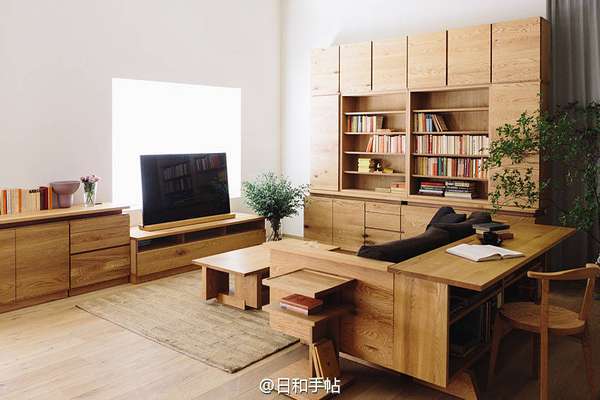

    图中书柜的开放部分采用了无立板的设计,保留了局部空间的完整性,避免了横竖分割同时存在的情况下形成不必要的视觉中心,书柜整体宽度目测为2400mm左右,高度2150mm-2220mm,属于常见的尺寸。
    电视柜的地柜与边柜也采用了类似的材质与纹路,所用材料可能是20mm厚度的普一级白橡木直拼版加聚氨酯漆饰面(或者是缎光木蜡油表面涂层)。
    沙发与茶几应该也是相同材质所制,并且在沙发的一段设置了小型边几式书架,后方设置了500mm左右宽度的板式桌面,下方有收纳区。
    这样的设计既实现了材质外观上的统一,也做到了收纳设计中开放区与柜门区的合理分配(常用书籍放置区以不设置柜门为佳),同时采用了无拉手设计,并在最大程度上使用了起居空间的宽度,是一个很好的样例。

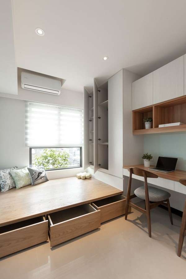

    接下来还有一张,此图可能最早出于好好住的专栏,或者是别家的微博,原图来源已然不详。在这个样例中,地台的材质色泽与桌面材质以及台面上方靠下一半的收纳区形成了良好的呼应,而壁挂收纳柜的白色部分与侧方的衣柜以及整体墙面顶面融为一体,显得既有层次与对比,也有呼应和秩序。

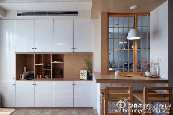

    再举一例,下图的墙面柜体,图片来自微博。
    此种白色烤漆柜门、木色柜体板与圆形木质拉钮的结合,简洁而百搭,更适合当下国人混搭的家居设计习惯,而且有很好的收纳能力,也便于清洁打理。
