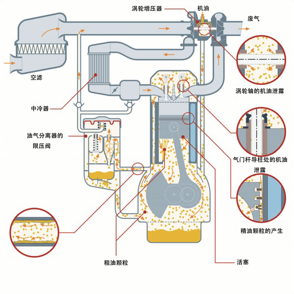

    是的,准确的说油气分离器是用来分离窜气(Blow-by)的。以 EA888 Gen3 为例,窜气中机油大约占总质量的 14.5%,剩下约 78.3% 为燃料及燃烧产物(并不能在比例上将燃料和燃烧产物完全分开),7.2% 为水。那么问题来了,窜气究竟是如何产生的呢?
    如果只关注发动机的四个冲程,概括地说,由于密封的局限性,在内燃机的往复运动过程中,部分已参与燃烧和未燃烧充分的气体会由燃烧室沿着气缸壁『窜』入曲轴箱中,因此形象的称为『窜气』。然而,窜气并不只在大家熟知的燃烧室中产生图 1.1 中比较简明地表明了窜气的来源以及机油的消耗:
    图 1.1 窜气的来源和发动机机油的消耗
    从上图中不难发现,窜气除了在油气分离器的限压阀附近,还存在于发动机进排气门的气门杆的导柱、涡轮与增压器的连接轴边上。这些位置是不是很耳熟?没错,你可以这么理解,机油和窜气是一对好朋♂友,机油润♂滑哪里,窜气就朝哪儿钻。

    因为活塞环的高温和燃烧室(正压)与曲轴箱(负压)内的压差 (后文中提到的所有压力均为相对于大气压力的相对压力),使得部分挂在气缸壁和活塞上的机油蒸发成直径<10μm 的油雾进入曲轴箱中(后文统称为精油)。
    然而请大家不要忘记了,发动机中所有做相对运动的零部件都需要润滑,例如曲轴、活塞连杆、凸轮轴等,随着这些零部件的相对运动,润滑油也会以直径>10μm 的大颗粒(后文统称为粗油)形式被甩到相临近的发动机内壁上,比如曲轴箱的内壁。

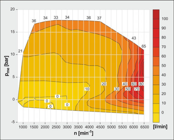

    图 1.2 乘用车 1.8L 汽油直喷涡轮增压发动机的窜气量(无曲轴箱通风)特性区间
    对传统的通风系统来说,机油的分离是通过曲轴箱和进气系统(特指与进气歧管)之间的压降(压力差)来实现的。图 1.2 是某燃油直喷涡轮增压汽油机的油雾发生器台架试验特性区间,横坐标为发动机转速,纵坐标为曲轴箱和进气歧管之间的压降。通过改变窜气质量流量(以下简称窜气量)和压降,以将分离出机油后的气体重新导入发动机进气系统中。

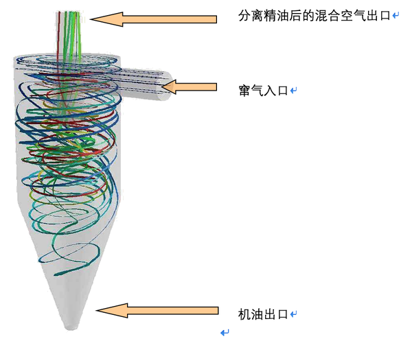

    不管是旋风分离器还是马桶,它们的运作原理都是基于是离心力(其实用离心力这个词语并不严谨,它只是具有质量的物体的一种惯性表现)。当然如果你发现你家买菜车的气缸盖上装着一个马桶那你可以提刀去找车厂啦。下图可能更方便理解旋风分离器的原理:
    图 1.5 旋风分离器原理示意图
    窜气自入口进入后,精油颗粒因离心力迅速朝着气流速度的切线方向朝外甩出,而由于精油颗粒的密度远大于气体密度,因此精油颗粒朝下沉,被分离后的空气向上甩向出口。实际的分离作用并不会向上图这般规律,分离效果模拟请见下图。
    图 1.6 旋风分离器 CFD 模拟

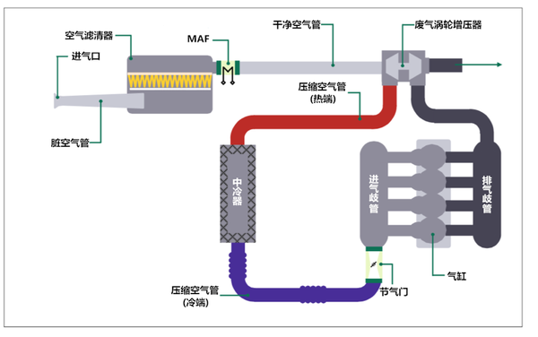

    2. 强制曲轴箱通风系统与进气系统的协同作用
    下图为一个涡轮增压四缸汽油机的示意图。如果各位对进气系统感兴趣请参考之前笔者的一个小回答,在此就不多赘述了。
    传送门:乘用车的汽油发动机有哪些调整或降低进气噪声的设计? - Zhang Haochi 的回答
    图 2.1 一台涡轮增压四缸汽油机的示意图

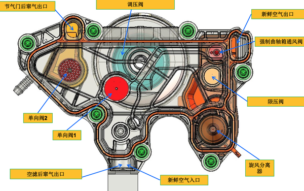

    言归正传,EA888 GEN3 MQB 的 PCV 从裙底,哦不是,从密封面朝上看,它长这样。
    爱上某车之某的 EA888 车主们一定对这张图也不陌生。
    • 调压阀(Pressure Control Value,缩写也是 PCV,也有某美帝车企 DRE 称其为 Pressure Regulation Valve)x1,
    • 单向阀 x2,
    • 限压阀 x1,
    • 旋风分离器 x1,
    • 强制曲轴箱通风阀 x1。
    图 2.2 EA888 Gen.3 MQB 50% 透明仰视图

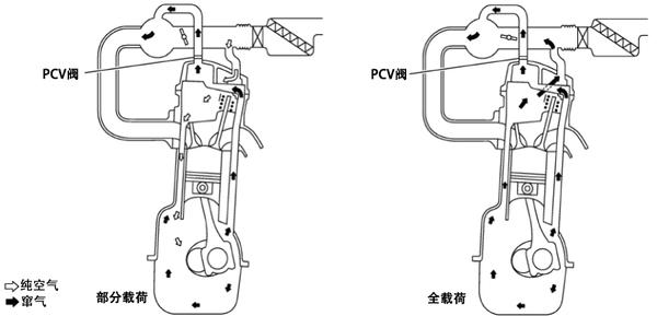

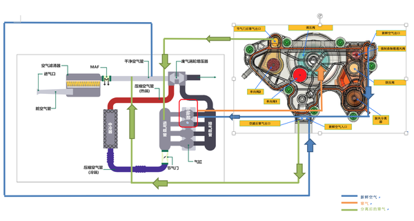

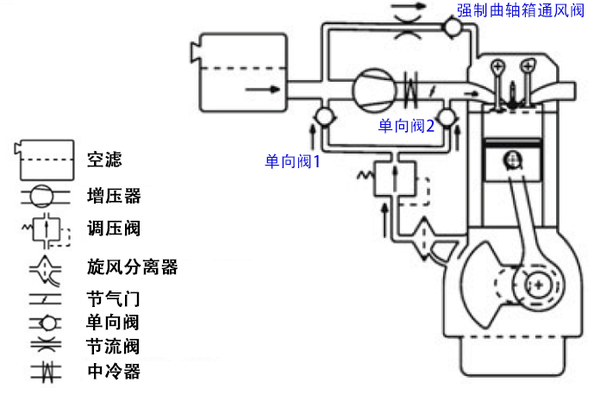

    那么问题来了,油气分离器是怎么和进气系统是如何在一起做协同作用的呢?这里不得不引入两个概念:部分载荷(Part Load/Teillast)和全载荷(Full Load/Vollast)。零件图看起来虽然直观,但是用示意图表达会更加的准确(下图中并没有画出限压阀)。三分靠理解,七分靠猜。
    剩下的 90 分可能是看颜值了(科科)。
    『我刚才试了一发加特林那堵墙被我轰成筛子了你看(手动微笑)』
    『你坐好了啊我 she……污哎甩,甩你一脸干货。』
    图 2.3 曲轴箱通风系统全载荷与半载荷的示意图
    图 2.4 最接近 EA888 Gen.3 MQB 的曲轴箱通风系统 + 油气分离器示意图(无限压阀)
    以进气气流方向为正向。油气分离器部分载荷时(比如怠速就属于这种情况)节气门开度并不大(或关闭→此时发动机空转),因为进气压力不足以开启位于节气门之前的单向阀 1,该单向阀与涡轮增压器的增压器前段(Vorsaugstrecke)连接在一起,无足够负压,因此单向阀 1 关闭;在节气门之后紧接的就是进气歧管了,进气气流看见气缸,就像是婴儿看到了奶、土人看见了 Kebab,突破重重阻碍也要搞上一口啊,准确地描述是进气气流被吸进燃烧室中,总能产生足够的负压,将连接在进气歧管之前的单向阀 2 打开;上回书说到,笼统地说窜气中约有 14.5%的机油,在经过了旋风分离器后,这 14.5% 的机油颗粒按照一定的分离效率(具体分离效率视部分载荷或全载荷工况而定),大部分流回油底壳,而被分离后的窜气内含有丰富的燃料,这部分气体就重新回到了进气歧管中,重新参与燃烧;而这部分燃料是需要被稀释的,燃料浓度过大就会导致燃烧相对不充分,危害太多了,太懒不想写。因此在发动机怠速或空转(即只在部分载荷)时,强制曲轴箱通风阀(单向阀 3)参与工作,目的是直接从干净空气管中导入新鲜空气,以稀释剩下的 86.5% 的燃料和水分在已分离后的窜气中的浓度。
    『你给我讲的这个,虽然我好像没怎么听懂,但是总觉得很厉害的样子。』
    『呵呵,你听到这儿如果没发现油气分离器和强制曲轴箱通风系统和烧机油有什么太大的关系,我就很开心了。』
    全载荷时,因为节气门开度很大(或全开),单向阀 1 也因为足够负压而开启,此时单向阀 2 也在正常工作,因此两条路左右开弓,有新鲜空气源源不断在送入燃烧室中,所以强制曲轴箱通风阀不需要工作。

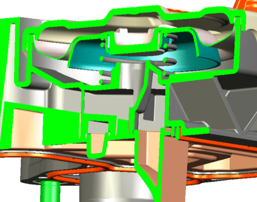

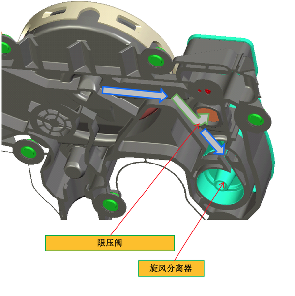

    但是有句刚句,机油有没有被消耗呢?还是有的。因为窜气在正常的系统窜气压力(此处特指窜气在进入旋风分离器之前的压力)下,可以保证旋风分离器 97%以上的分离效率。然而有一种情况整个油气分离器的分离效率都会悲剧,那就是窜气流量过大时,一个叫限压阀的东西打开了……
    图 2.5 可看见限压阀与旋风分离器的截面图
    具体表现在零部件上即因为窜气流量对限压阀阀体的推力克服了弹簧力,开启了限压阀。至于这个弹簧力是多大,限压阀的开启流量是多少,不好意思你拿枪指着我我也不能告诉你 2333。
    这部分窜气非但没有经过旋风分离器分离,反倒会顺着进气歧管一起进入燃烧室,任凭旋风分离器分离效率再高,还是有大部分窜气不被分离,然后……尾气冒烟啦夭寿啦你妈炸啦大人人人 EA888 烧机油啊啊啊!!!

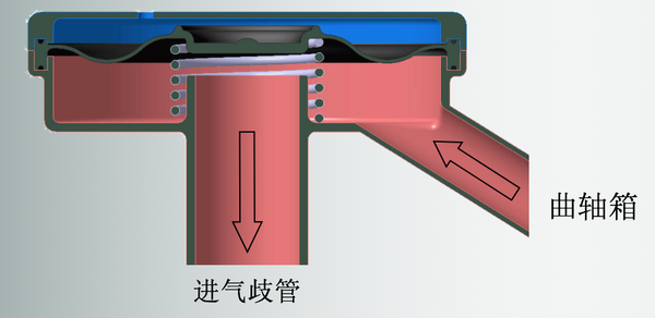

    图 2.6 强制曲轴箱通风系统的调压阀
    这个大盖子就是前文提到的 Pressure Control Valve, 调压阀。
    的盖子。
    图 2.6 调压阀开启
    图 2.7 调压阀关闭

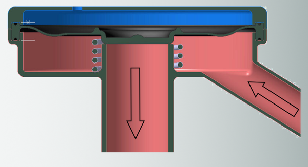

    如图所示,调压阀的两端分别间接或直接和曲轴箱与进气歧管相连。用一句话形容:不管外面怎么抖,压降依然稳如狗。没错,曲轴箱调压阀是用来在不同的窜气流量下仍然保持曲轴箱和进气歧管两端压力差恒定的,只为保持曲轴箱在负压环境中工作,它的压力调节范围大概在 0 到 -50mbar,也取决于主机厂的 Specification 中规定供应商在设计验证(Design Validation)中必须达到的数值。
    调压阀的开启与关闭是弹簧响应压降的动态平衡。
    它并不参与机油的分离,或者可以说是没有半毛钱关系。

    同样感谢 @张帆 的提醒,对单向阀 1,单向阀 2,Positive Crankcase Ventilation (PCV 强制曲轴箱通风阀)以及 Pressure Control Valve(曲轴箱调压阀)笔者在原图 2.4 中并未标注清楚,引起了不必要的误解。现已更新。
