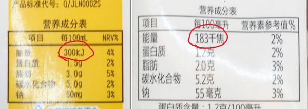

    前段时间去便利店买早餐,在货架上看到了两款体积相同、成分类似的核桃花生牛奶饮料,居然存在差价。由于专业直觉,我直接翻到营养成分表这一面,发现左边 2.7 元的产品声称它每 100mL 可以提供 300 千焦能量,而右边 2.5 元的每 100mL 只有 183 千焦。所以贵的那个是因为能量多?
    183 千焦 VS 300 千焦,供能效率几乎翻一倍,只比两块五的贵两毛是不是太良心了点儿啊喂。隔壁某竞品的百毫升供能才 250 千焦,人家都敢卖三块五了啊。
    一眼比较下去,产品 A 和产品 B 每 100ml 含有的蛋白质、脂肪、碳水化合物含量都差不多哎。食物中能给人体提供能量的营养素就只有它们,如果它们仨含量相差不大,最终它们提供的总能量就不应该差太多。
    所以,产品 A 的营养成分表和产品 B 的营养成分表,一定有一个是瞎写的。

    我们这里发现最对不上号的就是能量值。食物中只有蛋白质、脂肪、碳水化合物提供能量,所以只要用产品 A 和产品 B 提供的这三种产能营养素的含量,乘以它们各自能产生的能量,然后再加个总,就知道谁说谎话谁该挨打啦。

    根据产品 A 和产品 B 的营养成分表数据,对能量进行验算
    再来上一次营养成分表的图:
    那么根据产品 A的营养成分表信息,它每 100ml 含有蛋白质 1.5g、脂肪 3.0g、碳水化合物 5.0g,总能量就应该是:(1.5g 蛋白质×16.74kJ/g 蛋白质) + (3.0g 脂肪×37.56kJ/g 脂肪) + (5.0g 碳水化合物×16.81kJ/g 碳水化合物) = 221.84kJ ≈ 222kJ
    根据产品 B的营养成分表信息,它每 100ml 含有蛋白质 1.2g、脂肪 2.0g、碳水化合物 5.2g,总能量就应该是:(1.2g 蛋白质×16.74kJ/g 蛋白质) + (2.0g 脂肪×37.56kJ/g 脂肪) + (5.2g 碳水化合物×16.81kJ/g 碳水化合物) = 182.62kJ ≈ 183kJ
    可以看到,产品 A 的能量是虚标的,能量声称值 300kJ/100mL,根据三大产能营养素含量计算得到的理论值为 222kJ/100mL,每 100ml 的含量虚标了 78kJ。产品 B 的营养成分表则是自洽的。
