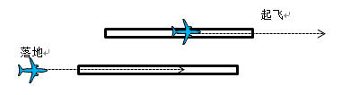

    有些机场有。国内最明显的例子就是南京北跑道(06/24)只用于起飞、南跑道只用于落地(07/25),广州的 02R/20L 目前只用于落地,但 01/19 又同时可以起飞和落地。
    这种情况叫做“隔离平行运行”,顾名思义,两条跑道之间的运行是互相影响的,只能一条起飞、一条落地。
    有些跑道只用于起飞,因为运行压力没有那么大,设计的时候就不需要它用来落地,所以它可能连盲降的仪表设备都没有装。有些跑道只用于落地,因为用它起飞的话滑行距离过长,耽误运行效率。

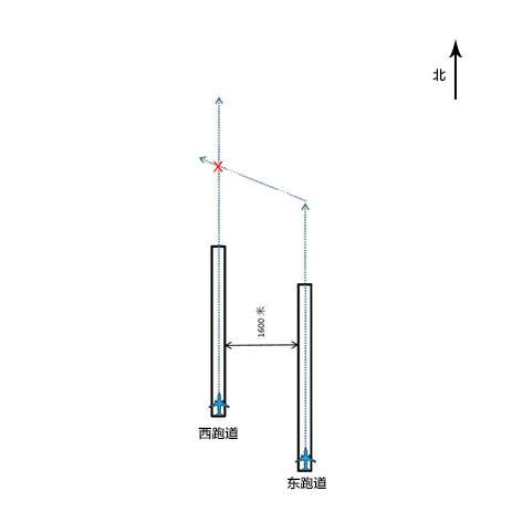

    比如广州 01/19 是西跑道,主要用于向西离港的飞机,02L/20R 是东跑道用于向东、向北离港,为什么先给向东运行的使用两条跑道、一条起飞一条落地?显然是因为向东、向北的航班多。

    这个就涉及到几个问题,最常见的是因为离港方向,还是以广州为例,如果飞机停在东航站楼,但是你是飞西部的,那就会使用西跑道离场,这是为了避免两条跑道同时起飞的飞机航路交叉,如下图:
    或者是某条跑道流量过大,临时调整需要使用另一条较为空闲的跑道;又或者某条跑道的起飞航路被雷雨天气覆盖了,另一条跑道起飞才是安全的;再或者 A380、B747 飞机,某条较近的跑道长度不够起飞;再或者管制员心情不好(大误)。

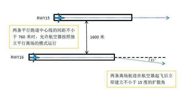

    它们的具体是否能实施,主要还是取决于平行跑道之间的间隔,具体的要求如下:
    1. 两条平行跑道中心线的间距不小于 1035 米时,允许航空器按照独立平行仪表进近的模式运行。
    2. 两条平行跑道中心线的间距不小于 915 米时,允许航空器按照相关平行仪表进近的模式运行。
    3. 两条平行跑道中心线的间距不小于 760 米时,允许航空器按照独立平行离场的模式运行,也允许航空器按照隔离平行运行的模式运行。
