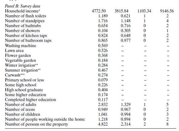

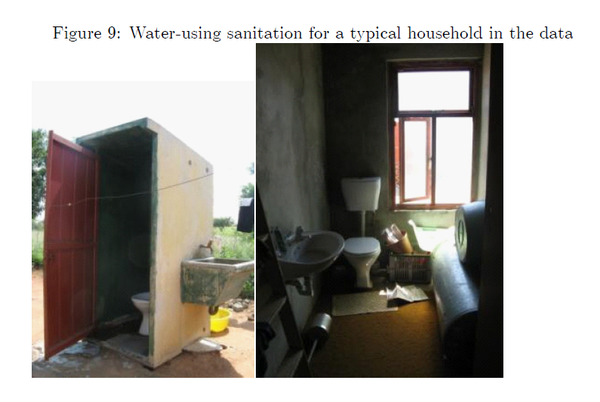

    茨瓦内在南非属贫困地区,辖区六万居民,12% 领救济,13% 没有马桶淋浴。政府此前改善基础设施,每家安装新式水表,读数准确难损坏。作者拿到 2002-2009 年间区内所有家庭每月水表读数,约 300 万条数据。她还得到区内 1000 户家庭随机抽样调查结果,可对应约 6 万条用水记录,概况见上图。平均年收入约 4700 美元。数据还包括家庭冲水厕所、水龙头、浴缸、淋浴、灌溉设施等用水设备数量及教育程度、子女数量、出外打工人数等家庭基本情况。当地家庭平均月用水量 13 方。作者排除了不清晰及所有 50 方以上用水数据,后者基本是商业用水。当地居民主要依赖自来水,从其它地方借水或买水比例不到 0.5%,频率也很低。

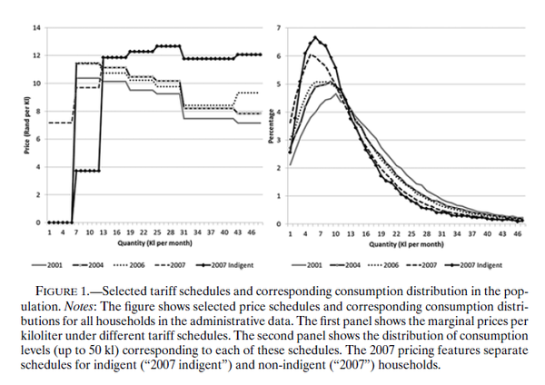

    当地水费制度复杂。2002-2007 年是按家里有无卫生设备分两种收法。2006、2007 年不仅按卫生设备,还按是否领救济区分,共四类。再加制度年年变化,前后共有 20 种水价,上图左部绘出一部分。前几年水价基本是先递增后递减。2008 年开始,水费征收按是否领救济分两部。符合条件者申领救济后还可享受用水优惠,前 6 方免费,第 6 方到 12 方价格低,再多和普通人收同样价格。作者指出,每次改革政府都会大力宣传,上电视、上报纸、发小册子,大部分家庭了解水费。上图右部逐年绘出家庭用水量分布。可见家庭对价格作出反应:价格上升,需求量下降。用水集中在 6 方附近,再多要花钱。12、18、24 这些转折点附近家庭数量也更多。

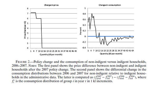

    上图详细展示 2007 年价格改革导致需求量变化。左侧显示调价方案:穷人前 6 方免费,相当于降价到 0;6-12 方还有大幅降价。右侧显示需求变化:用水量压倒 6 方以下家庭数量显著增加,用到 12 方或以上家庭更少,但幅度小一些。制定政策需要了解需求。传统研究多直接回归估计需求弹性,但面对如此复杂定价方案,简单回归行不通。即使只有两段价格,不妨假设用水多,单价高,此时用水量和价格本身正相关,回归高估价格弹性,用水多单价低则会相应低估。为解决这一问题,作者直接估计效用函数,再结合定价方案算出需求曲线。这一方法不仅能帮我们评估现行政策,还可预估如果改变定价,消费者需求和福利变化情况。

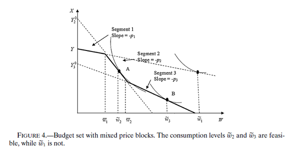

    不用工具变量,问题更棘手。消费者面临优化问题见上图,其中 [​IMG] 代表水费变化分界点,他 / 她要在定价很复杂时求最优,下面就是对应图解。预算约束线是一组歪歪扭扭折线,无差异曲线可能自己也很困惑该和预算约束在哪碰面。这类没法求导的最优问题可以分三步求:首先是算每个分界点上消费者效用。接着,把每段预算约束线延长与横轴纵轴相交。此时我们等于在假想消费者收入从 [​IMG] 变成 [​IMG],然后再求最优。这就是上一段提到“虚拟收入”的含义。如果算出来最优是原价格区间内点,留下,否则扔掉。如果一共有 [​IMG] 个分界点,那至多还有 [​IMG] 个内点。最后比较这 [​IMG] 个选择,选效用最大的就好。

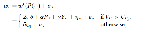

    要评估政策,还要算政策变化效果,估计效用函数和需求函数在所难免。虽然有一些绕道办法,但面对复杂定价还是只能硬上。上图中第一行是待估效用函数,其中 [​IMG] 是用水量,[​IMG] 是其它商品,[​IMG] 是天气、教育等控制变量,由工具变量估计结果选定,[​IMG][​IMG] 的系数。[​IMG][​IMG] 都是参数,要估计,[​IMG] 是消费者异质性。这一函数优点在能表达相当丰富消费者行为,同时间接效用函数和用水量都有简单表达形式。水需求函数在第三行,可以看到 [​IMG][​IMG] 分别是价格和收入系数。最后,由于数据中确实观察到部分消费者在超出低价区间一点点地方消费,可能现实中他们没法完美控制用水量,交了冤枉钱,故作者在需求上加了冲击项。

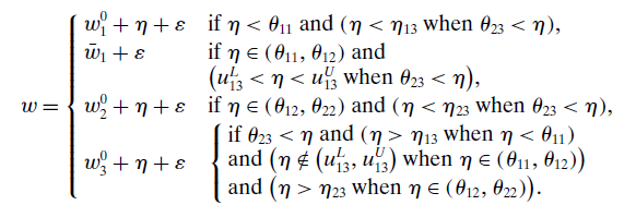

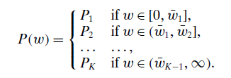

    这些工作还不够。引入异质性 [​IMG] 后,如果还想用前面的求分界点效用、求内点效用再比较的方法,必须把需求函数写成 [​IMG] 的表达式。如果用水分三段收费,最后结果如上图所示。作者在附录中通过计算证明上式给出了性质良好的需求函数。当收费方案更复杂,分六七段或价格不单调,先升后降或先降后升时,形式会更复杂。需求不唯一是另一大麻烦。因水费在当地家庭收入中占 2-20%,不是小数目,收入效应不能忽略。为简单起见,作者用截尾正态作 [​IMG] 分布。冲击项 [​IMG] 和正态分布本身在个体间独立同分布,但截尾点 [​IMG] 随消费者不同而不同。在此前提下可导出连续似然函数。尽管不一定处处可微,但 Manski(1988)确保了估计量一致。

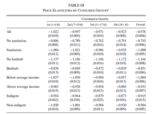

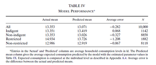

    因似然函数有许多断点,作者用 Nelder-Mead 方法求最大,再借助多种方法确保这是全局最大值。具体细节繁琐,请见原文附录。估计效用函数后即可算出需求弹性,结果如上图上图所示。整体在 -1 左右,说明价格每上升 1%,用水量平均下降 1%。有卫生设施家庭弹性更大,可能他们有更多用水设备,能用更灵活方法控制用水开销。有浴缸家庭弹性更小,可能这部分是当地较富裕部分,用水开支占总收入很小,不敏感。从收入本身和是否领救济两个层面看,穷人对水费都更敏感。弹性本身变化很复杂,没有明显的随价格递增或递减趋势。作者只用一半样本估计,另一半样本用估得参数预测,结果见上图下部,相当准确。

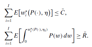

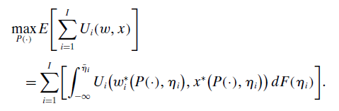

    有了消费者特征,有了效应函数,作者已经掌握了当地自来水市场需求状况,接下来就是政策评估和建议,这里主要是设计最优定价方案。新方案要满足以下几个条件:消费者整体受益;自来水厂情愿;不能太复杂。第一点作者用功利主义社会效用,按等权重将所有消费者效用相加,即上图上部中效用函数。第二点作者用以下两点约束,一是用水量不会增加太多,不需新建设施;二是利润不比之前少。第二点保证水厂有激励,第一点保证新方案容易落实。如果需要新建,无法预料成本太多,同时也避免了估计厂商边际成本的麻烦。最后,作者只考虑了沿用原有分界点(每 6 方)且递增的定价方案,否则优化太复杂,计算机算力不足。

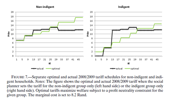

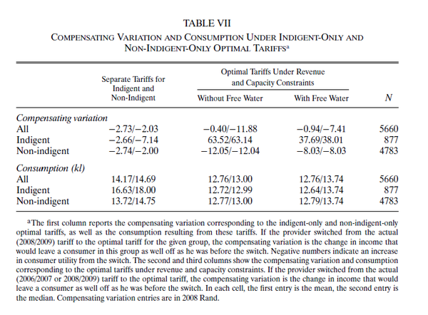

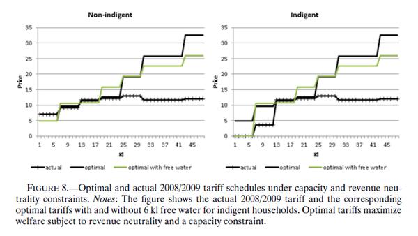

    万事俱备,只欠模拟。上图上部展示 2008、2009 年实际与最优定价方案。实际定价中领补助者前 6 方免费,6-12 方享受低价,随后价格陡然上升,和其他人价格持平。上图上左测展示不作区分时最佳定价,上右侧展示为穷人保留 6 方免费水时最优定价,下部展示两类分开定价时最优方案。新方案价格上涨更平滑,大家不再因怕超支而压制需求,最后反而压低社会福利。如果要单独照顾穷人,把前 6 方水价格定得很低,然后再缓缓上升效果更好。下图用前面提到整个模型照顾到水厂利益前提下,不同方案对不同群体造成福利变化。最佳是上图左上,此时两类人用水量都增加 13%,整体福利增加 12%。保留 6 方免费水的方案福利增加少些,约 7%。
