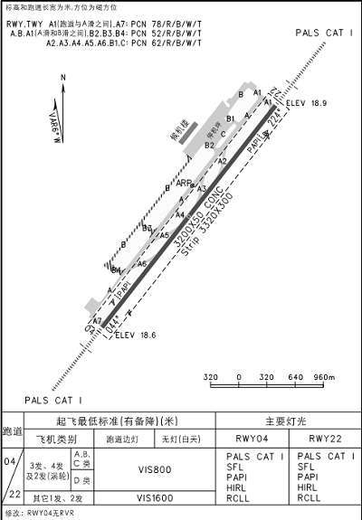

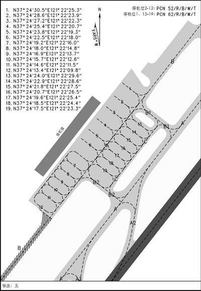

    机载资料有各公司执飞的机场的航图,其中有机场的地面图,以国内某机场为例:
    例如 22 号跑道落地,即上图由东北向西南方向落地。
    落地后,管制员:“xxxx,右转 A5 脱离,脱离后右转 A,B2,B,进 6 号位”,然后飞行员就按照指令照着地面图滑就行了,每个道口前都有指示牌。
    这是小机场,大机场如北京上海要复杂一些,但基本原则就是这样。

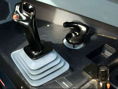

    地面滑行道上滑行主要是靠飞行员用手轮控制,我飞 A320 的,就以 320 为例吧。
    操纵杆右边那个就是手轮,它控制飞机前轮进行转弯。

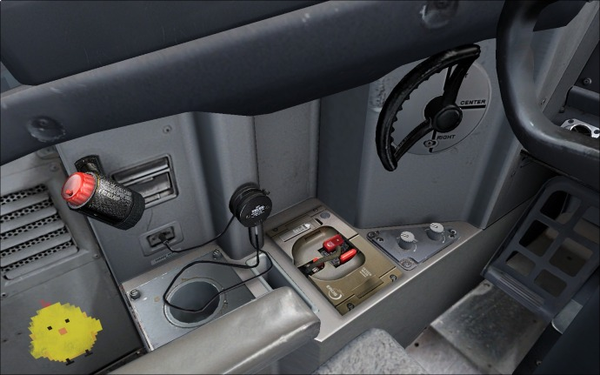

    控制的话是手动加脚动:低速下转弯是手轮~高速用脚蹬,脚蹬左右蹬是控制方向舵,踩下去就是控制主轮刹车的,737 同样有一个可以控制前轮转弯的手轮,就在机长左侧。
    上图右侧那个黑色的东西,后面的标牌上还标的有左右以及中心的位置。

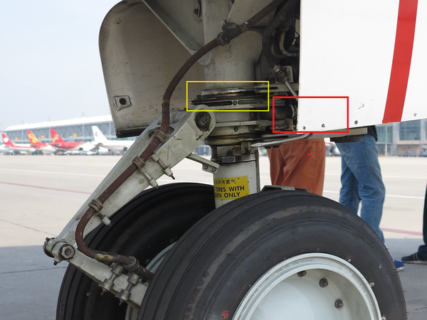

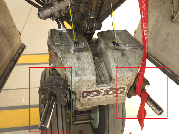

    地面转弯的话是靠前轮转向来实现的,以 737 为例,前起除了减震支柱和前轮之外还有转弯作动筒、定位钢索和其他作动机构、传感器,I can't say ** without a picture,虽然是 300 吧:

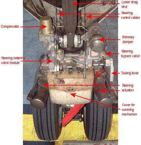

    前轮转弯系统很简单,说白了就是个随动机构,图中红框标的是两个转弯作动筒,依靠液压系统提供能量来作动前轮转弯,转弯信号来自黄线标出的转弯钢索传来的位移信号,转弯钢索上面与驾驶员的脚蹬相连接,而且正副驾驶员的脚蹬和驾驶盘是刚性连接在一起的(两个一起动,适航要求好像),下面换个角度给一张:
    换到后面看一眼,黄框就是钢索和转弯作动筒相连接的圆盘,正中间位置有一个定位钢球,图上不太好看到:

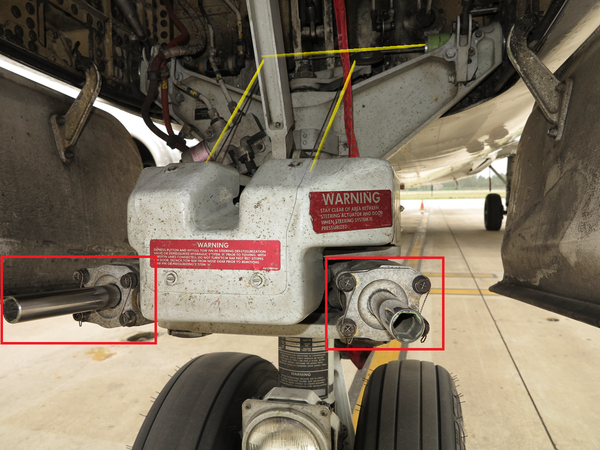

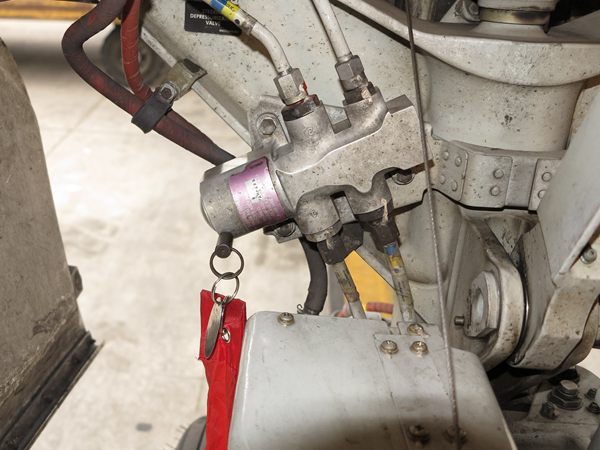

    当然地面推拖飞机的时候肯定是要让转弯系统旁通失效的,转弯释压销就是这个作用:
    具体位置就在右侧转弯作动筒上方,737NG 的是在左侧啦,英语比较好的同学可以自行科普一下:
