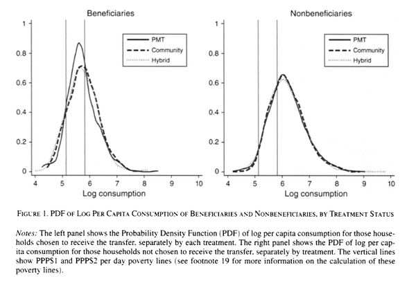

    考虑基准调查结果,比较 PMT、评议和混合法结果,PMT 最准。上图左部是吃上补助家庭日均消费概率分布,右图是没吃上补助家庭消费概率分布,横轴单位是美元。三种方法里,该领补助的没领上,这种错误机率都差不多,但评议法和混合法里都混进了消费额较高,按政府标准本来不该吃补助的人,体现在上图左部就是分布右端更肥。两种错误概率一加,PMT 准确性比其它两种高大概 10 个百分点。但需要指出一点,对非常穷(消费少于 1 美元家庭),评议效果最好。

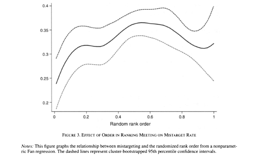

    之前提到“累了”这点,上图显示评议顺序和错误率关系。无论是评议还是混合法中评议部分,偏离基准调查结果程度一开始都很低,比 PMT 还低,后来逐渐升高。说明大家可能真的会烦。至于标准不一致,先介绍群体不同这部分结果。前面提到作者把评议进一步分组,有些白天开有些晚上开。男人白天干农活,白天开会妇女来得多,晚上男人来得多,性别比平均差 10%。两组评议差别结果不大。控制其它一些个人特征、换回归方法,结果都稳健。

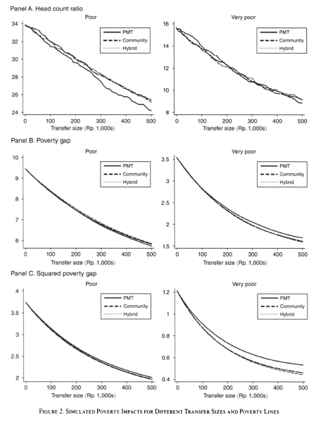

    前面简单讨论了几种识别贫困方法效果,相信知友会有自己的评价。作者在上图中展示了面对三种贫困标准,不同识别法可以实现的脱贫效果。三种标准分别是:贫困率,用贫困人口数除以总人口;平均贫困距离,用贫困人口日均消费到贫困线差额衡量;均方贫困距离,用上一变量平方和,着重于非常贫困人群脱贫效果。只看贫困率,都差不多;平均距离,PMT 最好;均方距离,评议最好。评议成本大概是其它两种方法一半,但考虑进来基本不影响这个排序。
