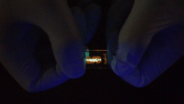

    [​IMG]​
    图|一种可以佩戴在人体指关节上的弹性发光材料(来源:斯坦福大学)​
    不可否认的是,这种人机交互方式,有点脑洞大开、前所未有。
    事实上,我们身边的手机、电视等电子设备的屏幕,依然是扁平的、僵硬的和易碎的,缺乏与用户进行交互响应的重塑能力。
    如今,来自斯坦福大学、天津大学的研究团队及其合作者,或许可以将人机交互方式变得更加充满想象。
    研究团队设计了一种极富弹性的可穿戴显示器——可拉伸全聚合物发光二极管(APLED),APLED 具有很好的明亮度和耐用性,显示器的最大亮度至少是手机的两倍,在拉伸至原有长度两倍时仍能正常工作。
