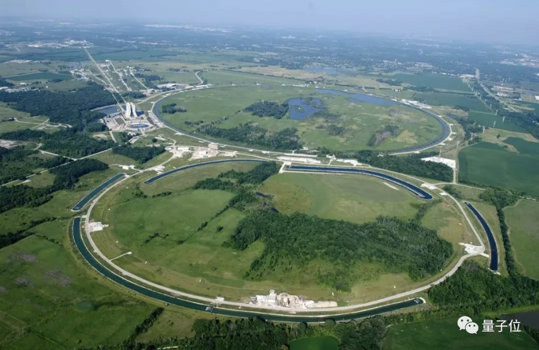

    就是这台 1970 年 12 月启动,位于芝加哥的美国费米国家实验室的 Tevatron 加速器。
    △ 两个圆环都是 Tevatron 加速器的组成部分
    Tevatron 加速器周长 6 千米,曾经是世界上最强的加速器。

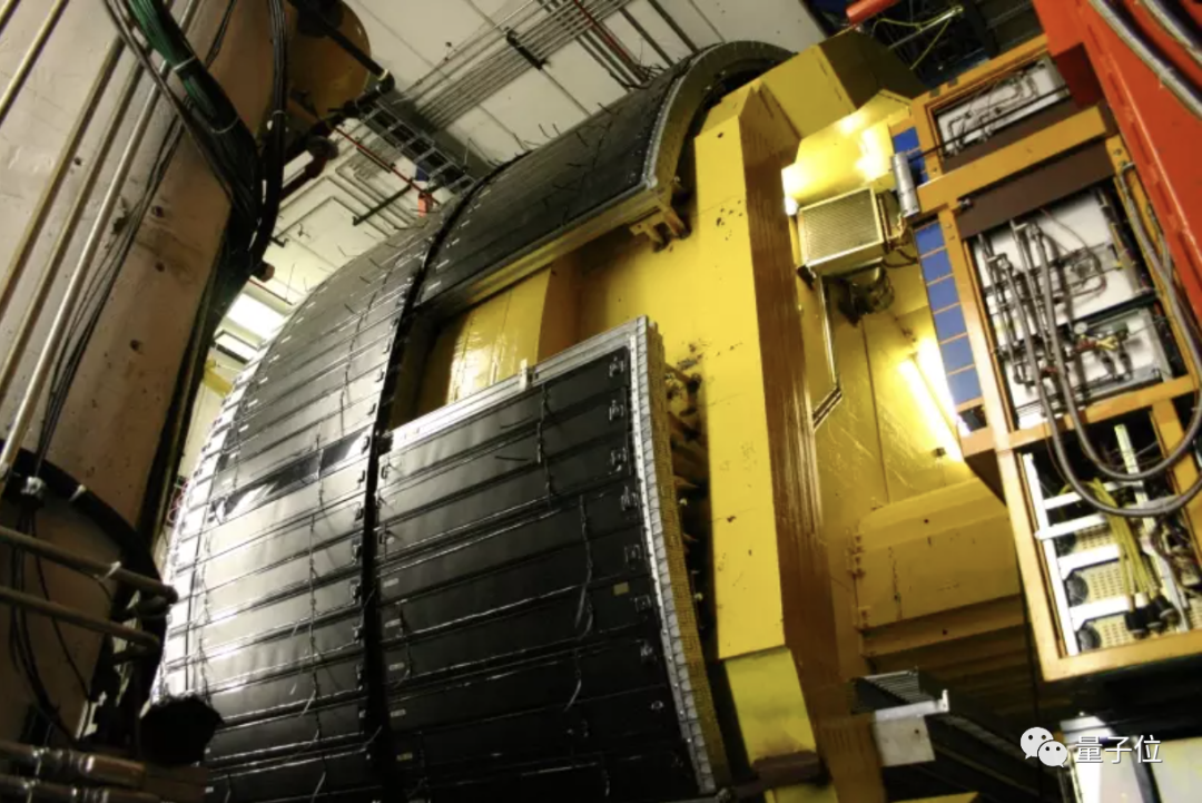

    它的主要功能,就是将正反质子加速,使得正反质子分别在圆环形真空轨道内顺时针和逆时针运动,在对撞点处受磁场控制偏向后对撞。其上还搭载了一个复合粒子探测器(CDF)。
    正反质子对撞后,会产生新的粒子飞出,并产生一条条径迹。这时,CDF 内不同的层就会测量不同类型粒子的动量、能量及其分布:

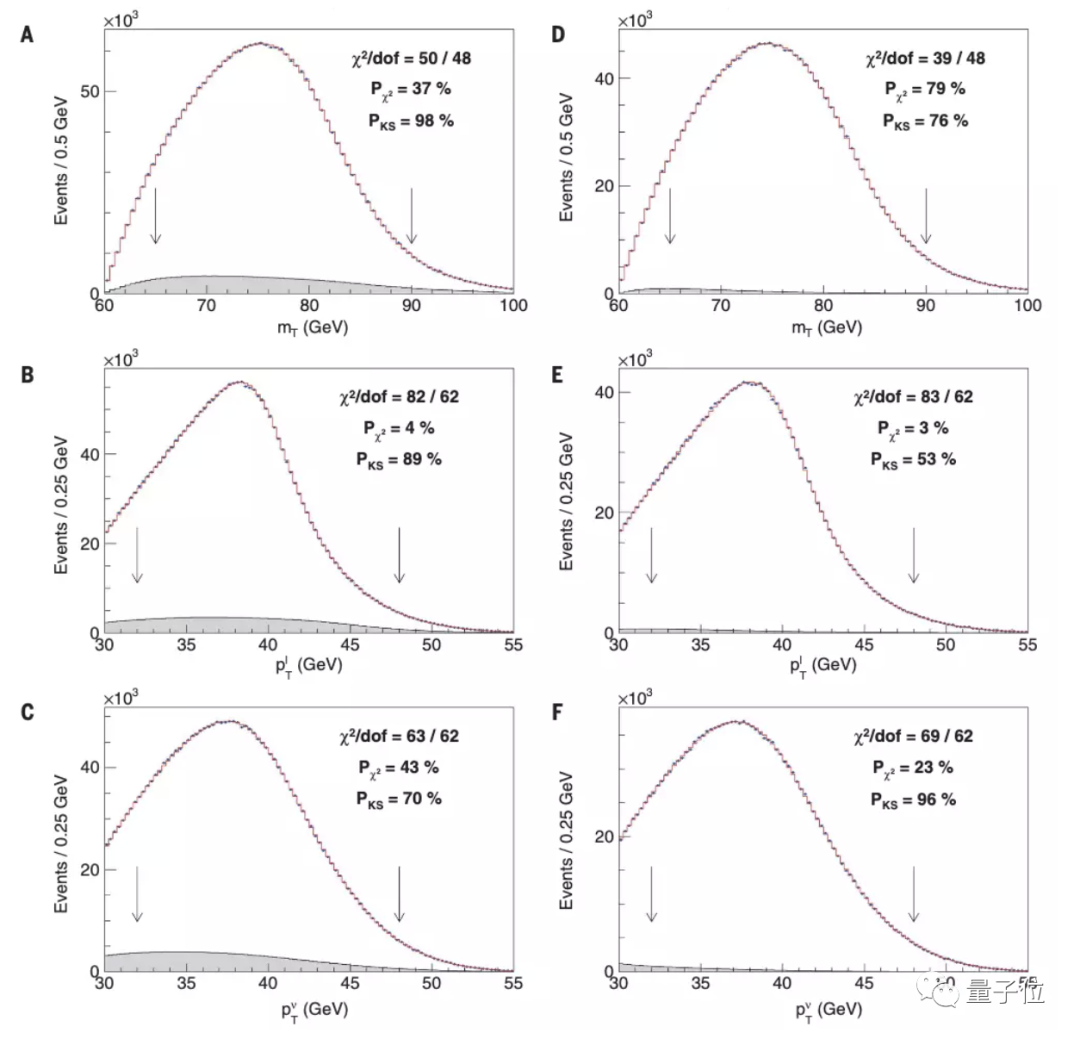

    对于收集到的对撞产物的能量、动量的分布,研究人员对数据进行清晰之后,得到了其分布的峰值:
    这些分布都被用来测量 W 玻色子的质量。
    最终,费米实验室团队实现了有史以来人类对 W 玻色子质量最精确的测量 —— 精确度达到了 117ppm(ppm 表示每百万分之一)。

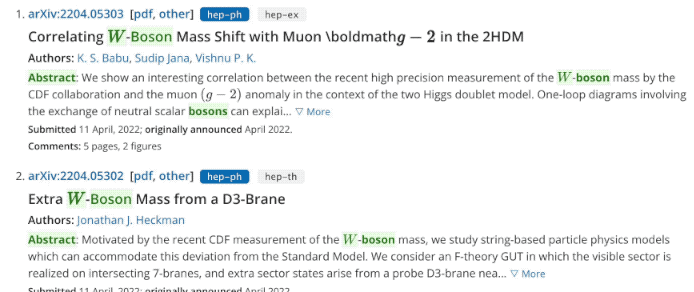

    单是在 arXiv 上,在此之后便有了近 30 篇的预印本论文发表:

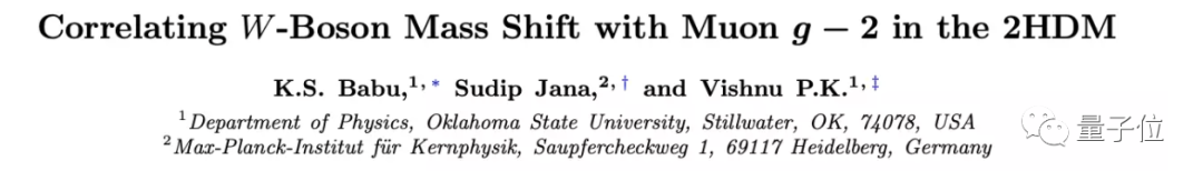

    比如一项来自美国俄克拉荷马州立大学与马普所的工作,就是探讨二者的相关性。
    而这项研究认为 CDF 的测量结果,等于是用一个异常解释了另一个异常。

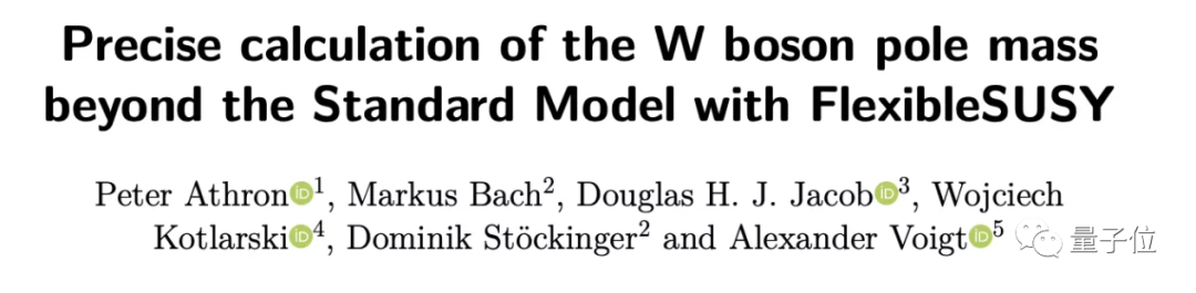

    南京师范大学和 德累斯顿工业大学等研究,提出了用 FlexibleSUSY,对标准模型以外的模型中 W 玻色子极质量的最新计算。
    研究人员将计算结果应用到了几个标准模型的扩展,结果认为:
    符合 CDF 的新测量。

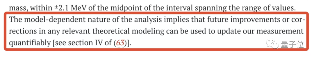

    而在费米实验室的论文也提到了一点:
    大致意思就是,这次实验并不是独立测量,是有依赖于现有模型;如果未来有理论模型更新,可能会影响测量结果。
