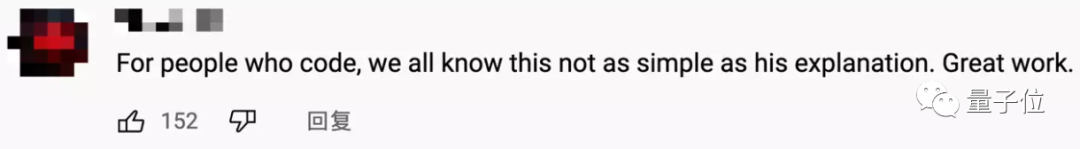

    有网友看完后表示“绝不简单”:对于写过代码的人来说,这可没听上去那么轻松。​

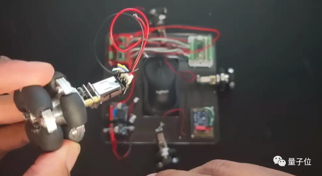

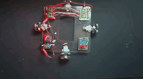

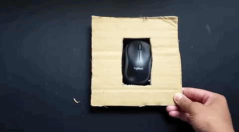

    为了让鼠标自己“学会”瞄准,这名小哥首先给鼠标设计了一个底盘。​
    在他的设想中,这个底盘要能带着鼠标灵活移动,原理大概像这样:​
    思路有了后,最终底盘用到了四个全向轮和对应的控制电机。​
    简单来说,各个方向的全向轮(omni wheels),能够让机器人朝向任意方向灵活运动,包括直接走直线等,而这些轮子分别由不同的电机控制。​

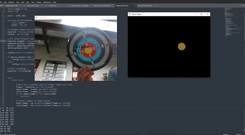

    基本的移动操作实现后,就是利用计算机视觉算法,来让它学会“自己寻找猎物”了。​

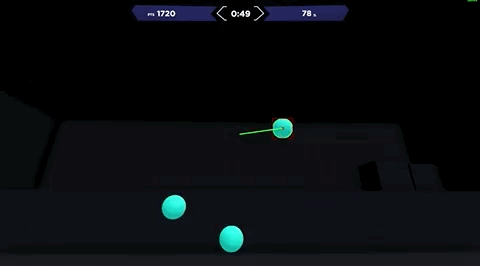

    小哥基于OpenCV写了一个Python目标检测算法,训练它能够根据目标的位置迅速瞄准对应的目标:​
    从视觉数据反馈到操作上,小哥采用了PID控制算法,让机器人学会自己去找距离最近的“射击点”,来在规定时间内瞄中更多的物体:​
    当瞄准物体后,这个机器人就会自行触发鼠标“点击”的动作,从而完成自动射击。​

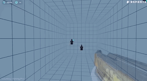

    为了加强这个机器人的能力,小哥在一个叫做Aim Lab的第一人称射击游戏模拟器中对它进行训练。​
    目前,有不少专业FPS玩家都会在Aim Lab中训练,里面也包含了各种不同类型的射击任务,例如人形移动靶、飞靶等。​
    小哥训练的这个“鼠标机器人”,主要针对的还是颜色球射击,其中视觉算法自动找到带颜色的球体,然后机器人跟上去瞄准射击。​

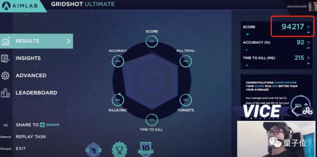

    调测了两个月算法后,小哥终于训练出了比较满意的机器人,目前在Aim Lab中最高拿到了118494的分数,超过了不少专业FPS玩家。​
    △一名职业选手公开分数​
    不过目前它还没有打破Aim Lab的最高纪录(146902分)。​

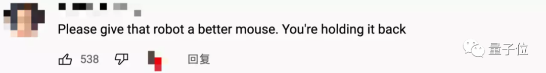

    对此有网友调侃,这个机器人值得一个更好的鼠标:​

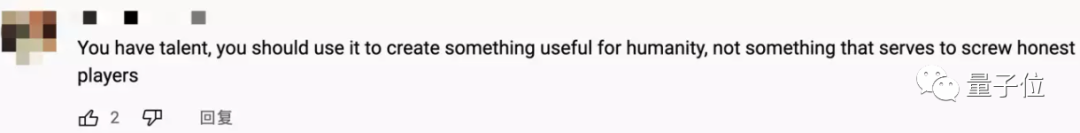

    但也有网友认为,小哥具有这般能力,更应该做点有用的东西,而不是搞这些物理外挂。​
