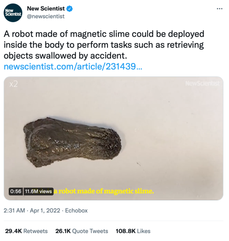

    前段时间,一个叫做“史莱姆”(Slime)的磁控粘液微型机器人在 New Scientist 上火了。​
    它是由磁性粘液材料制作而成,可以进入体内,取出意外吞噬的小器件。4月1日一发布,立即在科技社区引起巨大轰动,网友纷纷惊掉下巴,浏览点击率迅速超过十万、百万、千万:​

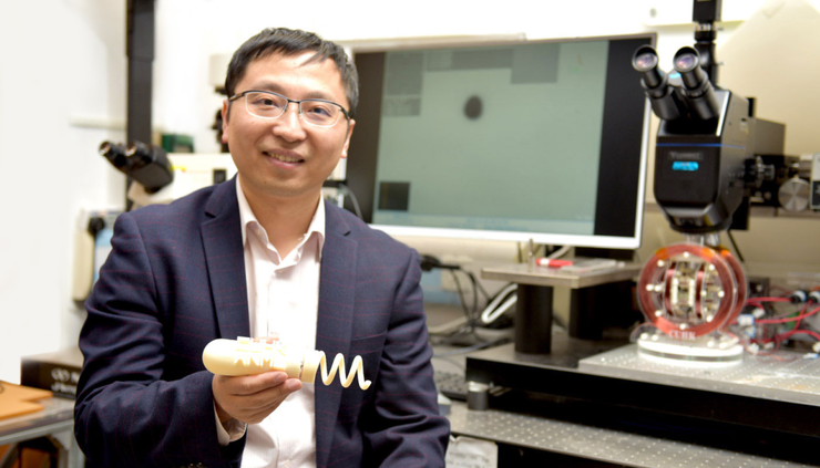

    “史莱姆”机器人的研发成员之一、香港中文大学张立教授介绍,“自愈”能力也是当前软体机器人领域的热门研究方向之一,主要体现为对不同环境的高适应性。而“史莱姆”机器人的强大之处,不仅在于将它切断后、它可以自愈合,还在于将它放到液体中也能保持完整形状,甚至在空气、固体环境中也能穿行无阻。​
    [​IMG]​
    图注:香港中文大学机械与自动化工程学系教授张立​
    事实上,近年来微型机器人的研究成果层出不穷,如由微电机驱动的、大小如飞蝇/甲壳虫的飞行机器人。而与它们不同,“史莱姆”机器人的独特之处是在非牛顿液体材料中加入磁性粉末与磁性颗粒,从而实现磁场控制,使其行动灵敏、甚至可以自由变形。​
    而“史莱姆”机器人所呈现出来的“自愈”能力,也是依托材料本身的特性,加上外界的磁性引导,在“身体”切断后由相距较近的高聚物相互作用,重新融为一体。​
    需要注意的是,“史莱姆”机器人目前没有自主移动的本领,它的移动伸缩靠的是外部磁场控制里面的钕磁铁(可以理解为“强力小磁球”)。​
    “『史莱姆』机器人本身没有固定的形状。它是粘液状的,加了磁场后,它会对磁场作出响应。你将磁铁由左往右移动,它就会随着磁铁从左往右。受磁力的大小,它很容易产生形状的变化。例如,如果有人不慎误吞有害元件,把它变成一只手、包裹抓取。”张立向AI科技评论介绍。​

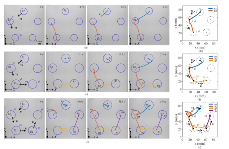

    徐天添向AI科技评论解释,基于磁控的微机器人群操作有两大难点:一是同一个磁场里所输入的信号是相同的,这会导致多个微型机器人的前进方向与速度一致;二是微型机器人之间缺乏通讯,无法独立控制。​
    为了解决这个问题,徐天添与团队钻研多年,终于在今年年初取得了成果——​
    他们提出一种完全解耦的方法,无须通讯,用外部的统一信号来感知机器人,解决如何对相同的信号产生不同的输出的问题,首次实现了4个磁性软体微型机器人的独立位置控制和3个磁性软体微型机器人的独立路径跟随控制,相关工作(“Independent Control Strategy of Multiple Magnetic Flexible Millirobots for Position Control and Path Following”)发表在国际机器人顶刊 T-RO 上。​
    [​IMG]​
    图注:毫米级机器人的独立位置控制:(a)两个机器人位置控制;(c)三个机器人位置控制;(e) 四个机器人位置控制;(b)、(d) 和 (f) 为机器人的对应的位置轨迹​
    这个工作在多微型机器人的协同控制上迈进了一大步。不过,徐天添也向AI科技评论表示,目前他们也只实现了4个微机器人的独立控制,在未来,还要朝着更大的目标前进。​

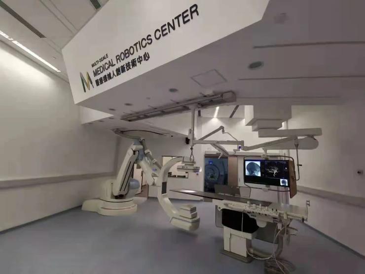

    在推动体内机器人的研究与落地上,科学家在努力。张立向AI科技评论表示,近年来,香港政府投资了4.7亿港币在香港科学园建设了一个医疗机器人创新技术中心(如下图),配备了技术先进的医疗影像设备、磁力共振技术与X光等等,帮助科学家们进行医疗机器人的创新与技术孵化。​
    [​IMG]​
    图为张立教授提供​
    “从科学研究的角度上说,我不觉得『史莱姆』机器人是具有里程碑意义的创新。”张立谈道,“我们更希望实现的是赋予微机器人智能性,在微机器人的集群和控制系统上有所突破,让器件更安全、更小型化、更智能化,然后找到它在医学上的应用出口,最终的目的,是要造福人类。”​
