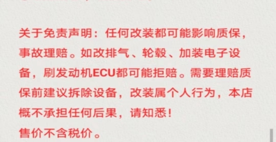

    不过矛盾的是,商家也同样建议记者,改装后的车辆回4S店进行维修保养时,最好先拆除加装的设备。同时,部分店家还在产品详情页末尾附上了所谓“免责声明”:需要理赔质保前建议拆除设备,改装属个人行为,本店概不承担任何后果。

    对于商家的这一说法,多家新能源车企的三电保修条款中均不予支持。例如比亚迪官方近日就提出,因“三电系统”涉及高压安全,未经主机厂认证的维修以及使用非原厂的零件,会带来严重的安全隐患,因此如有与“三电系统”存在技术因果关系的零部件更换则不能享受“三电质保”。
    上汽通用五菱方面也告诉记者,厂家一般只承担车辆出厂时产品的功能和配置,用户私自改动的项目不在质保范围内。

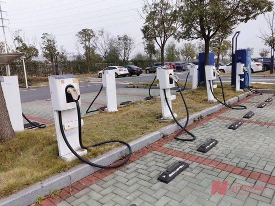

    尽管占比超过一半,但在记者此前的调查走访中,公共慢充桩的实际使用率极低,多数已处于废弃状态。“离家超过2公里的公共慢充桩我肯定不会考虑,这一充就是五个小时以上,根本没法在车里等,要是放在停车场充一晚上,我还要再付停车费和来回的取放车成本。”蔡先生无奈地告诉记者。
