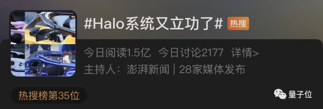

    随即与之相关的话题——“Halo系统又立功了”登上热搜:

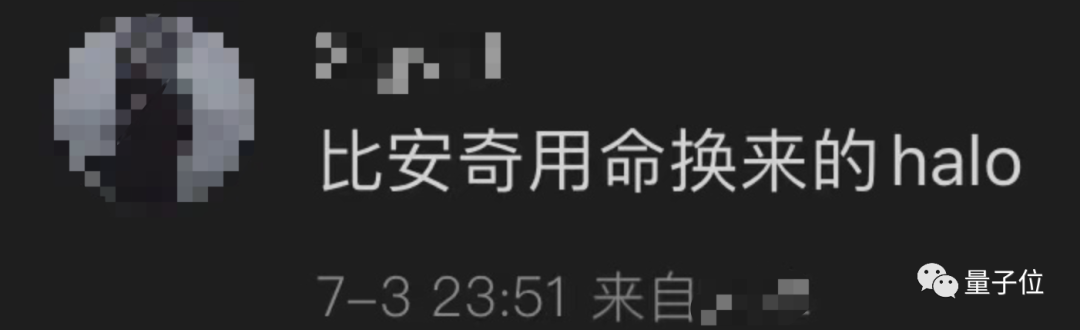

    有网友对此表示,是“比安奇用命换来的Halo”:

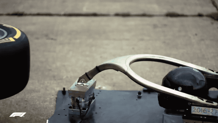

    从目前的公开数据来看,Halo的重量大约在7公斤,主要以钛金属来打造,成本大约为12000欧元(约8.4万元)左右。
    Halo前端安装在车手前方的车架上,从两侧绕过车手的头顶,向后固定在驾驶舱的两侧。
    而且正是因为它这样的形状,像刚才我们提到的,车迷们便把Halo戏称为“人字拖”。
    但也正是这个7公斤的“人字拖”,却成为了全车最坚固的部分。
    用F1官方的形容就是,它能够承受12000kg(12吨)的冲击力,相当于头顶一辆双层巴士。
    如此“抵抗力”之下,在赛事中若是出现飞行杂物高速袭来,就能有效的对车手起到保护作用:
    在赛车之间出现相撞时也是如此:
    正如国际汽联以40例真实事故发布的数据显示,Halo系统能让车手在重大事故中的生还率提高17%。

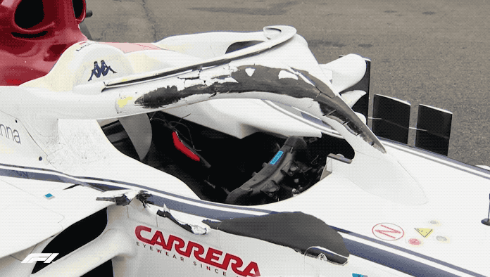

    而在撞击发生之后,Halo的结构几乎不会发生任何变化,只是表面会有些残损:
    再细分来看,Halo可以分为三个部分,其中中间的棱柱是最重要的部分。
    它是由强化了的航空级钛金属制成,它所能够承受的冲击力,保证了在事故发生时不会被压扁。
    三个棱柱之间的距离被设计的也是足够小,这是为了防止飞行异物穿过Halo装置的空隙。
    而Halo顶部的设计则是起到了“防滚架”的作用,如此一来,赛车手就不必只依赖于头盔(或者做收腹动作)了。
    它是由高度耐用的材料制成,即便赛车翻车在沥青路面上滑行,Halo也不会出现断裂的情况。

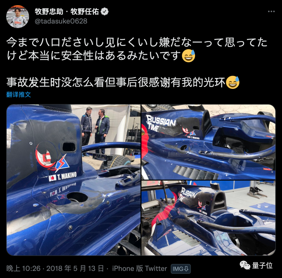

    更早之前,2018年F2比赛巴塞罗那站上,日本赛车手牧野任佑与另一位车手的车发生碰撞,两车均滑出赛道。
    所幸在Halo的保护下,牧野当时的伤势并不严重,能自己离开驾驶座。
    赛后,他发Twitter感谢了自己的“光环(halo)”。

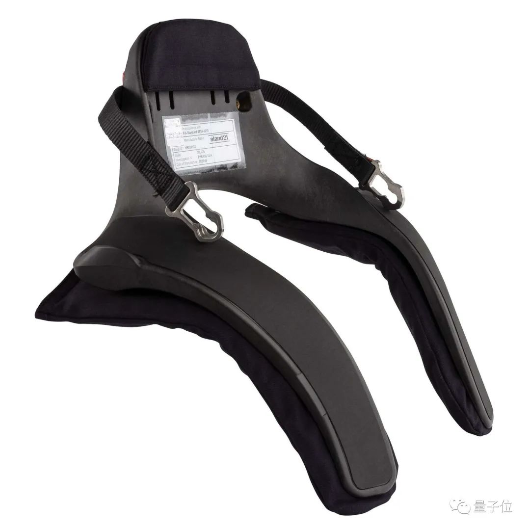

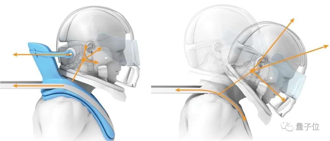

    比如HANS装置。
    它的全称是Head and Neck Support Device,译为头颈部支撑装置。
    简单来看,它是一个可以卡在车手脖子上的U型装置,挂带能与车手的头盔连接。
    当车辆在高速行驶过程中突然遇到撞击时,车手头部受到惯性作用,会不受控制向前甩去。
    大家可以想象下日常生活中,当你开车急刹时,头也是会不自觉向前猛甩。
    而F1赛车手面临的情况远比我们想象的要严重,由于发生碰撞前后的速度都很高,车手头部的加速度在这一时刻,甚至可以达到50-60个重力加速度。
    由此,撞击导致车手颈部折断,也成为了赛车手最常见的死因之一。
    而有了HANS这个装置,就能通过外力把车手头部进行固定,从而起到保护作用。

    其实格罗斯让在事故之前也是“反对者”之一,但在经历过那次被Halo拯救的经历之后,让他的想法发生了改观:
    以前我并不支持Halo系统,但感谢它被引入到F1赛车上。
    没有它的话,我可能今天就不能在这里和大家说话了。
